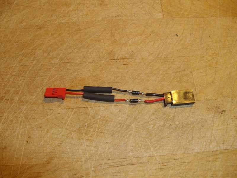

Crossman, el "circuito" que dices, consiste simplemente en poner en serie, en el cable positivo de la batería de LiPo, un diodo IN4001, su valor en una tienda de electrónica 0.40€, con lo cual "engañamos" a la emisora, el diodo hace que el voltaje caiga 0.7V, con lo cual cuando la emisora marque por ejemplo 10V, realmente la batería tiene 10,7 Voltios, así cuando suene la alarma de batería baja: 8,4V, realmente la batería de LiPo tiene 9,1 Voltios y no la estamos sobre-descargando.

No hace falta poner dos, con uno es suficiente, como dije anteriormente, caera el voltaje de la batería 0,7 Voltios, hay que tener en cuenta que con el diodo puesto, ya no se puede cargar la batería por ese conector, hay que cargarla por el conector de equilibrado, o por otro que no tenga el diodo, adjunto foto de su colocación.

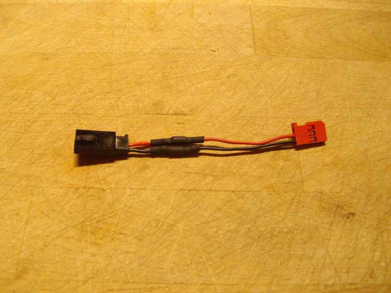

Curioso que vosotros tambien utiliceis diodos yo los uso desde hace mucho ciundo quiero bajar un poco el voltaje.
Me he hecho un cablecito "alargador" con dos diodos con la ventaja de que si se me olvida cargarla sólo tengo que quitarlo y echar un par de vuelos mas, la carga es mas cómoda y no envejeces el conector de la emisora.
No se si me he pasado poniendo dos, el tiempo lo dira, pero es que en las lipos se mantiene bastante el voltaje y luego cae de golpe y te pilla en bragas.
