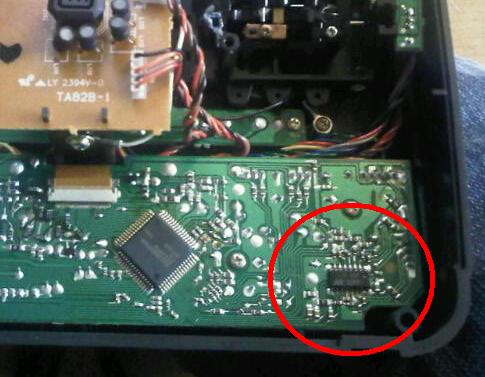

#1170489
Hola
No se si estais siguiendo con este tema ya que esta un poco "anticuado", pero como lo habeis dejado a medias, pues igual poniendo mi granito de arena ayuda en algo.
Estaba mirando unos temas en el T4YF cuando note que esta emisora tambien usa el 4051 al igual que el T4EX y el T6EX (igual que otras emisoras, me imagino). Pues lo que encontre interesante era que los canales de los sticks usan las patillas 12, 13, 14 y 15 igual que en las otras doa emisoras, pero que donde se activa el quinto canal, el cual es proporcional, esta conectado a las patillas 1, 2, 4 y 5 a la vez, y las patillas 6, 7 y 8 parece que van conectadas las 3 a masa (patilla 3 no va conectada a nada por lo que veo).
No se si esto sera de alguna utilidad en particular, pero quizas seria una manera de activar un sexto canal proporcional en la 4EX, ya que el quinto canal va directamente del chip cuadrado del display.
Alguien sabe por casualidad cual es este chip que esta en la FF7?? Quizas contiene la "llave" para activar los canales...
