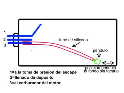

Para dejarlo bien claro vale una imagen mas que tres patadas en los.........venga, croquis al canto :mrgreen:
Lo mas probable es que tengas en el escape el tubo que deberia ir al carburador.
Para comprobarlo sin desmontar el deposito:
Gas cerrado, con los tubos colocados, llenas y ves el nivel, si es muy poco desconecta el tubo que tienes en el escape y conectalo al carburador, el que tenias en el carburador puedes dejarlo suelto o ponerlo en el escape.
Vuelve a llenar por el mismo tubo de antes, hasta que salga combustible por otro tubo, si se llena de todo o casi, estas usando para llenar el adecuado, conesta el que queda libre al escape si es que no lo tenias ya.
Si haciendo eso se llena solo poco mas de la mitad (al nivel de la entrada de tubos mas o menos) coloca el tubo por el que estas llenando en el escape y llena por el otro, el que tenias suelto o colocado en el escape.
Si de ninguna forma se llenara de todo es porque falta la curba del tubo nº1 o esta girado, ahi te toca ya recolocarlo.
No hace falta que se llene hasta el tope, puede quedar un poco de aire, de hecho suele hacerlo maximo 1cm., diria yo.

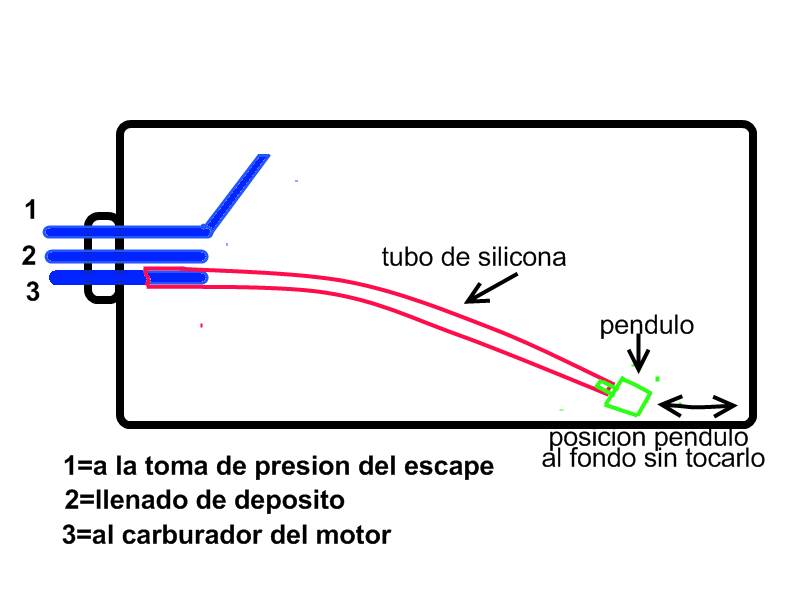

landrius escribió:Para dejarlo bien claro vale una imagen mas que tres patadas en los.........venga, croquis al canto :mrgreen:

Muchas gracias Kandrius, ya me has aclarado mis dudas, un saludete!!!
