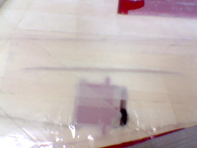

Del motor no te puedo decir nada, porque no lo conozco, del resto te valdría perfectamente. Yo llevo la hélice 5,5x4,5 y la batería de 10 C y ya tira, así es que la de 12 más aún.

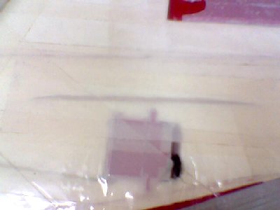

Te insisto en que refuerces el trozo que va entre el alerón y el servo. Yo le he puesto un palo de polo atravesado longitudinalmente y en vertical, y parece que funciona bien.

pues la verdad es que en lo que mas dudas tengo es en el tema del motor, fundamentalmente en si proporcionará suficiente velocidad con esas hélices. Por cierto el refuerzo de la zona entre servo y alerón que me comentas ¿es incrustando el palo del polo en el ala?

#254131
Exáctamente, incrustando el palo en el ala. No se si se apreciará pero va la foto.

Respecto al refuerzo del palo de polo según veo esta colocado perpendicularmente al eje del ala ¿no es asi?.

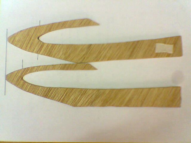

me han regalado una projeti siniestrada. Los desperfectos son reparables. Pero el más dificil es la cabina. Que saltó por el aire, posiblemente por una mala fijación, y no se volvió a encontrar. ¿Sabéis si existen recambios de la cabina, y donde los puedo conseguir?. En su defecto. ¿Teneis alguna idea de como fabricar una nueva?. Sin necesidad de moldes tallados a ser posible, por favor, que cuesta mas hacer el molde que comprar otra. Yo habia pensado hacer cuadernas siguiendo el perfil del fuselaje en forma de U invertida con depron, y pegar una lamina de acetato siguiendo el perfil. Pero a´n no se como hacerla extraible.

Pues así lo he hecho, como explicaba antes. Y ha quedado de maravilla.
Hoy la he probado en ladera, y vuela de lujo.

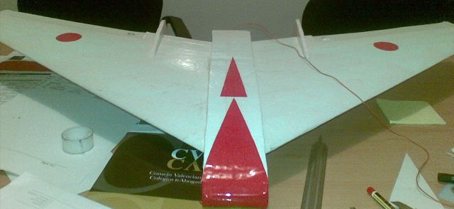

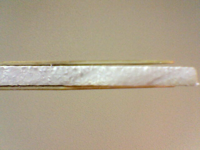

Viendo el buen resultado de la Projeti en ladera, he decidido hacerme una sin motor. Hecha en corcho de alta densidad, uno azul de bolitas muy pequeñas, Está reforzada con una varilla de fibra de carbono de 2, mm, y forrada de cinta de embalar blanca. Queda rígida e imposible de flexar por el aire. Pesa 264 g.
