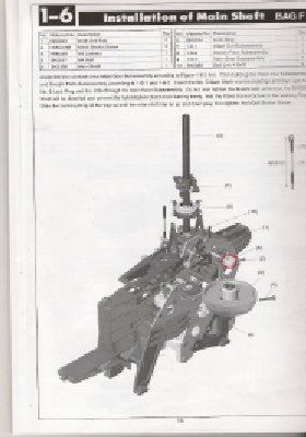

Hola Sardina .no desesperes la pieza en cuestion va en el eje principal si te fijas veras que este eje lleva en la parte superior el agujero pra el pasante de la cabeza del rotor ,abajo para el pasante de la corona de autorotacion y en el medio lleva dos agujeros mas que son para que rosquen los dos tonillos allen que lleva esta pieza y que sera la que hace tope con la pieza nº 10 de la pg 6 , :shock: SAludos
