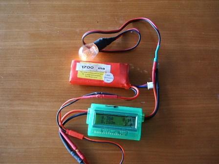

javibelen escribió:Gracias por contestar rapido, ya que no entiendo mucho de ingles,creo que este aparato igual medira NMH, NC, y lipo,pero lleva algun tipo de conector o se lo tienes que poner tu,
otra cosa el precio al cambio cuanto puede ser,
un saludo
Estas son las especificaciones principales del medidor
Medida de energia (Wh), carga (Ah), potencia (W), corrientet (A) y voltage (V)
Use bateria del receptor pàra medidas cercanas a 0 V
Retiene medida de picos de corriente y voltage minimo
Precision - 0.01 A corriente and 0.01 V voltage
Rango 50 A continuos y 100 A pico a 60 V
Te pongo una foto del montage (los conectores van en funcion de las necesiodades de cada uno.
