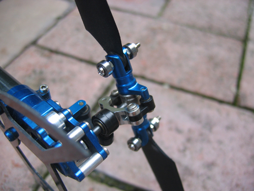

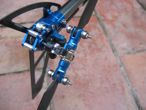

En rc groups he visto que algunos ponen peso en los tornillos de las palas de cola para desahogar al servo que las maneja. Me lo expliquen, por favor. En estas fotos le meten unos rodamientos como pesos a un CopterX:

Dice que en revoluciones altas con los pesos las palas de la cola no tienden tanto a ir a la posicion neutra y por tanto el servo va menos forzado

Hombre yo más para que no sufra el servo de cola, en cuestión de esfuerzo, tiene la pinta de que lo que se pretende con eso es aumentar el momento de inercia de las palas, con lo que consigues que cuando des mando de cola, el rotor pierda menos revoluciones, o sea que suponga menos esfuerzo al motor principal, por lo que al variar menos las revoluciones en la cola el servo trabaja más estable.

Ahora después de leermelo mejor, lo que entiendo es que al cambiar el angulo de paso de las palas, los contrapesos en cada pala, uno la tira hacia afuera y otro hacia adentro, y al contrario, de esta forma se anulan las fuerzas, y la fuerza del aire en el rotor pasará a ser mínima, por lo que el servo tiene menos esfuerzo.
Me parece que no me he explicado muy bien, pero aparentemente es lo que entiendo, lo que ocurre es que como bien comenta uno, esos contrapesos hacen trabajar más a la mecánica, ya que pueden producir fatiga en el eje portapalas de cola.
Yo prefiero no ponerlos, ya que no lo veo muy claro. Y además quedan muy feos, jejejejeje.
