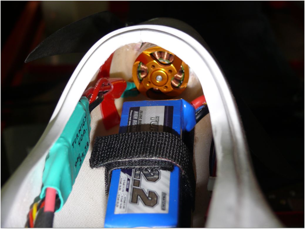

OK, gracias por contestar. Este finde si hace bueno lo probaré adelantando el CG a 4,5cm a ver que tal va, le daré tambien un poco más de recorrido a los alerones, lo noto un poco lento en ese eje.
El motor que llevo es este: http://www.hobbycity.com/hobbyking/stor ... oduct=4916 con una hélice 11x6 sube como un cohete a poco más de medio gas.

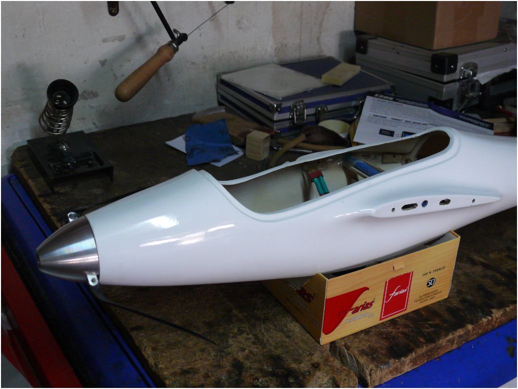

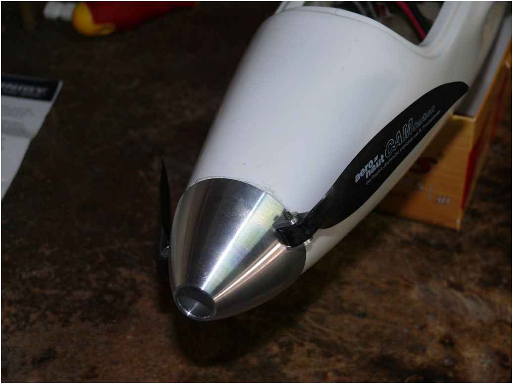

Unas fotos de cuando lo monté:
