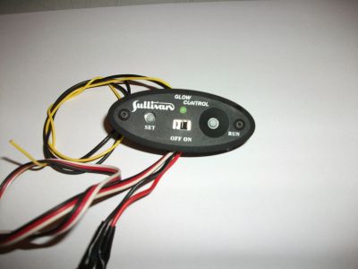

Hola, ojeando este hilo os comento, tengo un 4t que va invertido y que nunca conseguí que mantuviera un buen ralenti por más que toqué la carburación (alta y baja)...así que me hice con un alimentador de bujía como los que ponéis arriba, en concreto éste:
Ya intenté hacerme uno mecánico, pero resultó una chapuza y me pillé el de arriba.
Para el que interese, os comento cómo funciona: Va al canal de gases con un cable Y,y tiene la salida a la bujía, y una salida con un led que indica cuándo está activo.
Lleva un pequeño reostato con el que puedes variar en qué punto de los gases quieres que salte, de modo que por debajo de ese punto, el cacharro se conecta, alimenta la bujía, y tú ves el led encendido...con lo que hace muy fácil regularlo para cuando hace falta. También se puede invertir y que funcione a partir de cierta posición de gases para arriba, aunque esto no lo veo muy útil.
Lo compré para poder mantener un ralentí decente, aunque ya la gracia que tiene es que según lo regules puedes usarlo para arrancar sin chispo. Sólo decir que lleva una batería nicd de 1800 mah con toma de carga, que supongo que con un uso normal durará bastantes vuelos (aún no lo probé en vuelo).
