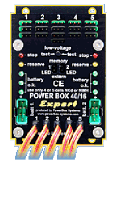

Por j242lu
#816349
Esta....
Por esco
#816390
Asi de primeras si que se podria ya que en la central dicen que puede funcionar con 4 elementos y 6V de los reguladores ya estan por encima de eso.
Esco
