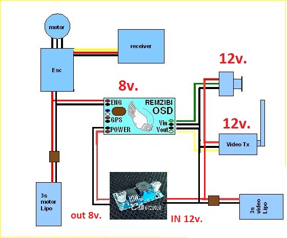

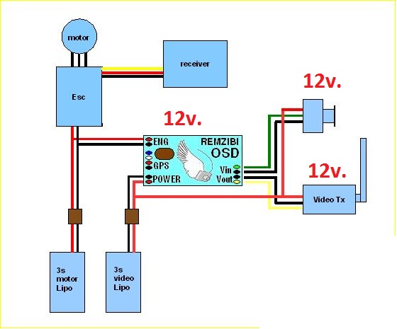

Hola.
Tengo el siguiente dilema,
para FPV tengo una camara que se alimenta en 12v. un TX video en 12v. tambien...y un OSD que tambien se alimenta en 12v. pero que se sobrecalienta, he leido que el OSD en 2S no se sobrecalienta y habia pensado en colocarle un regulador a 8v al OSD, Pongo el esquema a 12v. y el que supuestamente deberia hacer con esa modificacion, aunque tengo mis dudas si es el correcto, ya de primeras no me va a mostrar el voltage correcto de la lipo el OSD.
A ver si alguien me puede ayudar, gracias de antemano.
