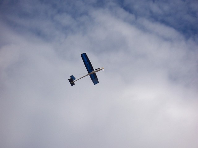

Pues después de mucho tiempo colgado en el techo de mi habitación, el motovelero en cuestión ¡vuela! Como mis anteriores modelos han sido el Easy Star y el Twin Star, no puedo deciros mucho acerca del vuelo comparado con otros veleros de la clase 2mts. Pero puedo daros algunos datos que puede sean de vuestro interés.
Los tres primeros vuelos los he hecho con un Permax 600 y una hélice 8x5 en directo. La batería, 7 elementos NiCd de 2000 milis. Variador 40/16 de Multiplex.
El velero pesa cerca de 1600 grs con todo el equipo y lo he dejado (provisionalmente) en configuración dos ejes. Su envergadura viene a ser de 2100 mm y es del tipo "iniciación".
Tenía la creencia de que los motoveleros eran de vuelo tranquilo, relajado... Sin embargo, para mi sorpresa, en mi primer vuelo descubrí que la velocidad del avión era muy alta, así como su maniobrabilidad (para ser un dos ejes). A pesar de la sorpresa disfruté con el vuelo, como lo hice con TS después de haberme iniciado con el Easy Star. No puedo daros datos sobre la autonomía de vuelo, pero esperaba algo más de tiempo de vuelo así como un planeo más prolongado sin motor. Pero supongo que las manos del que escribe tienen que ver y que hará falta unos cuantos vuelos más para sacar el máximo partido a este avión.
De todas formas he cambiado la configuración motriz. Ahora calza un Venti 600 HsBB, que lleva acoplada una reductora planetaria 3.8:1 y moviendo una hélice aeronaut de 14x8. Según los programas de cálculo dará más autonomía (casi el doble). Ya os contaré la experiencia.
Y ahora unas preguntillas...
En cuanto vuelva a tener tiempo quiero ampliar el número de superficies de mando del avión: alerones y flaps. Las alas del avión ya vienen preparadas para practicar los cortes oportunos. El tema de los servos, más o menos ya lo tengo resuelto. Otra cosa es su cableado y el BEC.
En cuanto al cableado: Corregidme si me equivoco. Lo mejor es utilizar cable trenzado y ferritas lo más cerca del receptor, ¿no?
En cuanto al BEC: como estamos hablando de 6 servos en total en formato mini (tipi tiny de mpx) ¿creeis conveniente que el receptor se alimente con otra batería a parte? A mi no me convence por el poco espacio que hay en el fuselaje. ¿Aumento el número de células de la batería principal, 8, 9 10? Me preocupa el peso. ¿O no hace falta que quite el BEC ni aumente el tamaño de la batería?
Os dejo unas fotillos.

anda!! pero si es un alpha21 :)
Yo lo tengo desde hace dos años.. y la verdad es que me ha dado muchas satisfacciones. Lo llevo con alerones mezclados, pero sin flaps. Otros dos servos para flaps ya me parecían demasiado peso extra y no creo que dieran mucho rendimiento.
Con el motor de serie, hélice de serie, y baterías Sanyo2400 Nicd me da una autonomía de algo menos de 6 minutos, pero he hecho vuelos de más de una hora con él.
Corre más de lo que parece, y maniobra en un pañuelo. Me encanta :)

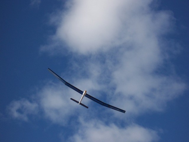

PD: ahora vuelo esta maravilla(gracias Goyo!!!)

Peacho FVK!!!
Cuidadin con esas alas Lazaro. ya sabes porqué lo digo :?
