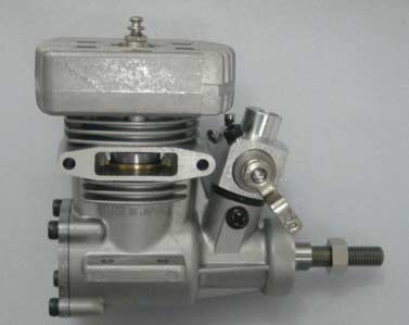

Proximamente voy a convertir mi raptor 30 en 50, tenía decidido comprar el os 50 hyper, pero visto lo visto, tengo dudas.
Parece que no hay mas motores que os, que os parece el ENYA SS50-heli? lo he visto por 114€, bastante mas barato que el hyper. He buscado por internet y no he encontrado información sobre el, ya no opiniones, ni siquiera la pagina del fabricante con las especificaciones técnicas.
¿Alguien lo tiene?

Tiene muy buena pinta, a ver si encuentro caracteristicas que no estén en japonés :D
Tengo tiempo de aqui a que lleguen los calores y mi TT39 no se capaz de levantar el heli para comprar un motor 50. A ver que sacamos en claro
