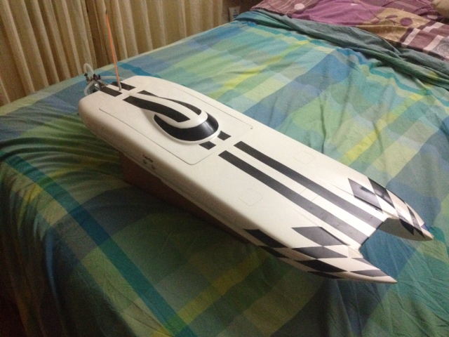

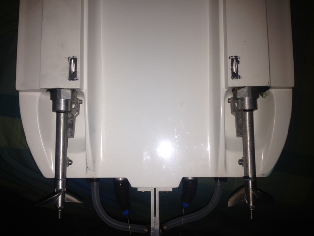

Me gustaria comenzar con un tema que me ha pedido un compañero del foro
se acaba de comprar un cat bastante famoso, una GENESIS, un buen barco en mi opinion aunque con pros y contras:
***a su favor, es un barco sin duda bonito, que puede alcanzar muy altas velocidades y posible montaje en 1 y 2 motores.
***en contra, la union del casco es muy endeble (floja) y con un golpe con el agua a mucha velocidad se abre como un zapato al que se le despega la suela, pero nada que no se pueda solucionar reforzando la unión con un poco de fibra y resina.
en cualquier caso, un buen barco.
y su pregunta es: 1 o 2 motores?
pues ahi viene el dilema, porque hay gran variedad de opiniones al respecto, por temas de velocidad, consumo, precio, etc...
para un catamaran de esas caracteristicas, yo opino que lo mejor es doble motorizacion, y el porqué deesta opinión es muy sencilla:
todo el mundo empieza pensando que no quiere correr mucho, o que con pasar a su amigo y pasar un buen rato basta, pero todos sabemos lo que pasa despues no? eso, nadie se conforma con eso y empieza a buscar mas. por supuesto, yo no fuí menos y he acabado con una FREYA MKII carbon&aramid que roza los 150km/h
otra razón es que él, además de navegar en el lago, tambien quiere echarla en el mar (yo solo navego en el mar) y la pega es que es muy dificil que en el mar encuentres el agua como una balsa de aceite y las pequeñas olitas que siempre hay desestabilizan los barcos a altas velocidades. por eso mis compañeros y yo usamos barcos mas anchos como por ejemplo, la intruder s y la freya mk de hydromarine para 1 solo motor y velocidades de hasta 100km/h y 2 motores para mas velocidad
el problema está en que la GENESIS es muy estrecha y alargada y con un solo motor estará mas tiempo panza arriba que navegando, cosa que ocurre menos en los lagos (todo esto lo digo por experiencia, ya que uno de los que vienen conmigo tiene una GENESIS con un solo motor y siempre acaba igual al intentar alcanzar a los demas.
con 2 motores contrarotativos, el torque de un motor se compensa con el torque del otro, con lo cual, la aceleracion en salida se multiplica y los giros se pueden hacer a cualquier lado sin que el sentido de giro de las helices afecten a la estabilidad.
ahora viene la eleccion de los motores
en este tema yo soy partidario de meterle los motores mas grandes que le entren el los patines, ya que, para un precio razonable el tamaño del motor suele determinar los rangos de potencia que tienen, y cuanta mas potencia tienen los motores, menos sufren los reguladores y las baterias con el mismo tamaño de helices. las Kv de los motores han de rondar entre las 1400 y las 2200, ya que con menos de 1400kv habria que ponerles demasiadas celulas lipo, y helices demasiado grandes para alcanzar una buena velocidad, y con mas de 2200kv tirará como una bestia, pero no encontrarás regulador que aguante mas de 6s con unas helices de un tamaño mediocre
en cuanto a las baterias, no es necesario poner una bateria (de las celulas que quieras) para cada motor, es suficiente con 1 para los 2 motores, o varias conectadas en serie para aumentar voltaje.

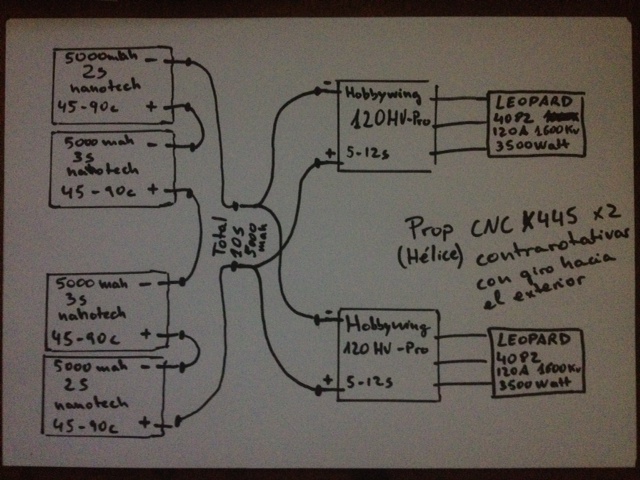

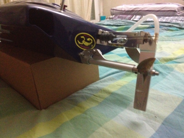

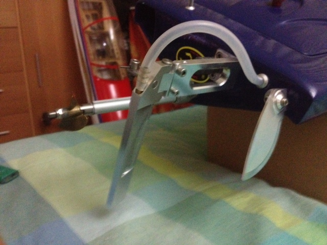

siempre y cuando, conseguir mucha velocidad (estable) a bajo costo (relativo) sea el fin a conseguir, estas son las conclusiones a las que he llegado despues de mucho tiempo y dinero invertido:
en general:
si no vas a competir, no es necesario gastarse una fortuna en motores de renombre, y reguladores de primeras marcas, solo necesitas encontrar unos motores, reguladores y baterias con una buena relacion calidad, rendimiento y precio.
Tengo 2 catamaranes, 2 monocasco con canales de inundacion, 1 hydro outrigger y un proyecto de barco de rescate y despues de probar mucho y tener un buen arsenal de motores y reguladores en el cajón, mi conclusion es:
si no se compite y no se quiere establecer un nuevo record mundial de velocidad, los mejores motores son leopard, los mejores reguladores son hobbywing hv 120A pro y mistery 200A (los 2 tipos de esc son de avion a los que yo les pongo la refrigeracion) y las baterias son turnigy (normales o nanotech dependiendo del tipo de barco) y todo esto tiene su lugar y razon de ser, que intentare explicar en breve.
nota: la longitud de un barco se mide desde la punta de la proa hasta la punta del timon o eje de la helice, lo que mas sobresalga.
mis barcos llevan:
freya mkII: catamaran bimotor (105cm total, 93 solo el casco)
2 x leopard 4082 (40mm diametro y 82mm de largo) 1600kv (revoluciones por minuto y por voltio suministrado) 3500Watts (potencia maxima recomendada) 120A (consumo maximo de amperios recomendados) 9s (voltaje maximo recomendado) refrigeracion por agua por medio de camisa refrigeradora.
reguladores: 2x hobbywing 120 hv pro. son reguladores de alto voltaje (hasta 12s) para avion y lo de pro es porque llevan capacitadores. la refrigeracion para los reguladores son unas placas de unos turnigy 180A que se quemaron.
baterias: 10s4p nanotech 5000mha 45-90c (4 baterias, 2 de 2s y 2 de 3s todas en serie) en definitiva 10s 5000mah 45-90c (descarga continua 225A, picos 450A, salen frias :lol: )
helices: 2 x cnc x445 contrarotativas girando hacia el extrior. (45mm de diametro y 1.4 de paso, hechas con maquina cnc)
velocidad aproximada: 145km/h
peso: 4,9 kg (con baterias)
revoluciones aproximadas de cada motor con carga: 50.000 rpm

centro de gravedad al 30% desde el final del casco.
stinger con 1º de inclinacion hacia arriba respecto al plano del casco
servo toward pro MG996R de 11kg con sistema push pull en varilla de 2mm para el timon

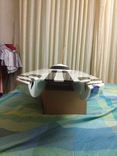

ahora os subire unas fotos de mi "INS" (monocasco con canal de inundacion)
