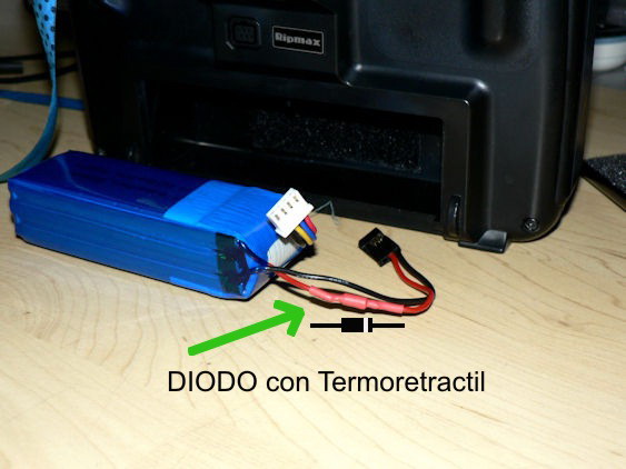

#842491
Ya se ha dicho mucho en el foro, el "circuíto" en cuestión, consiste en poner un diodo 1N4001 (Vale muy barato en cualquier tienda de electrónica), en serie en el cable positivo de la batería de lipo, así bajas el voltaje 0,7 Voltios, (si pones dos en serie, bajara el voltaje 1,4 Voltios, pero con uno es suficiente)cuando la emisora te pite por batería baja (8,4 Voltios), en realidad la batería tiene 9,1V, cuando cargada tenga 12,6V, la emisora marcara 11,9V, les adjunto foto de como poner el diodo.
Por Area52
