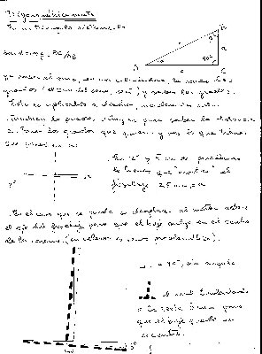

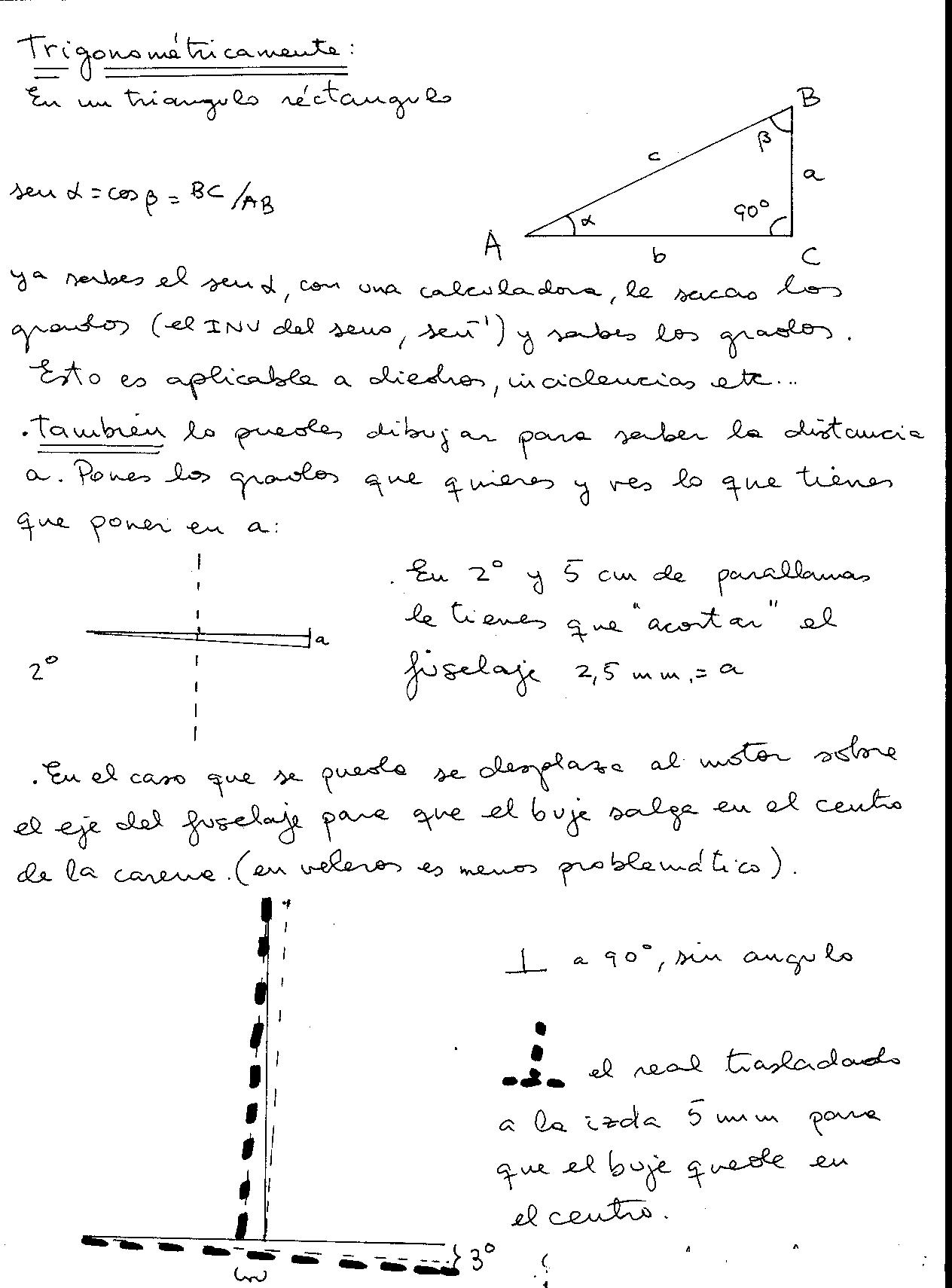

En los entrenadores, suelen ser de ala alta, por lo que tiene que ir debaja de la linea del ala.El eje del fuselaje suele coincidir con el estabilizador.Así que si lo pones desde un tercio hasta la mitad no creo que te equivoques.No te olvides de ver si tiene la cuaderna del motor (parallamas) la incidencia (grados) hacia la derecha y abajo que debe de tener.Generalmente son 2 º abajo y 2º a la derecha, para compensar el par motor.Te adjunto gráfiquillo.Saluti
