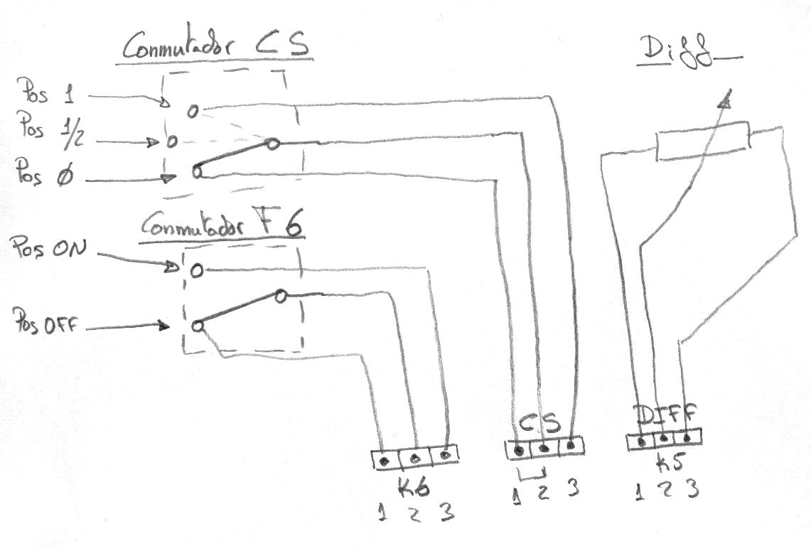

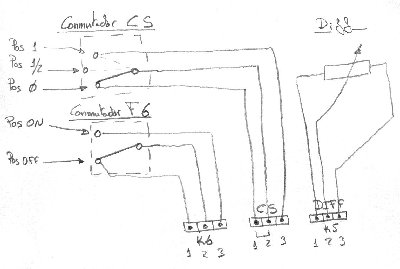

Por el momento, lo que he obtenido a base de hacer pruebas es el esquema que adjunto. ¿Puedes confirmarme que los conmutadores se conectan como están en el esquema? ¿Y el potenciómetro?

Sí, efectivamente, Laude, así son las conexiones. He medido los potenciómetros y son de 4k7 y el del canal 5 (central) me da un valor de algo más de 5k.
