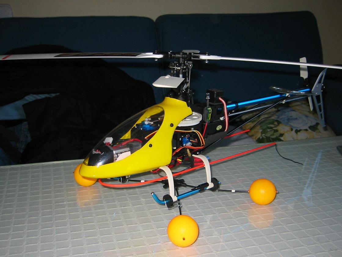

Hola, Andresjvb, no se que heli tienes, pero en general los que llevan tubo de cola de carbono no les gusta que la antena corra paralela a este, engancharla pues a la cola puede producir interferencias.
En general, no debe de tocar partes metálicas, ni de carbono (dicen),

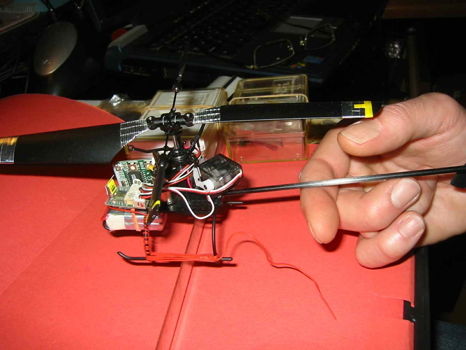

y, bien la pongas en un tubo como te comentan los compañeros, o la enrrolles como en la foto de abajo (que va bien en diferentes helis), lo princi es que dejes al menos 10 cm. colgando, creo.
que no pase tampoco pegada al regulador o al giro...
por cierto, en la foto se ve un buen truco para equilibrar el centro de gravedad del heli... con una regla
