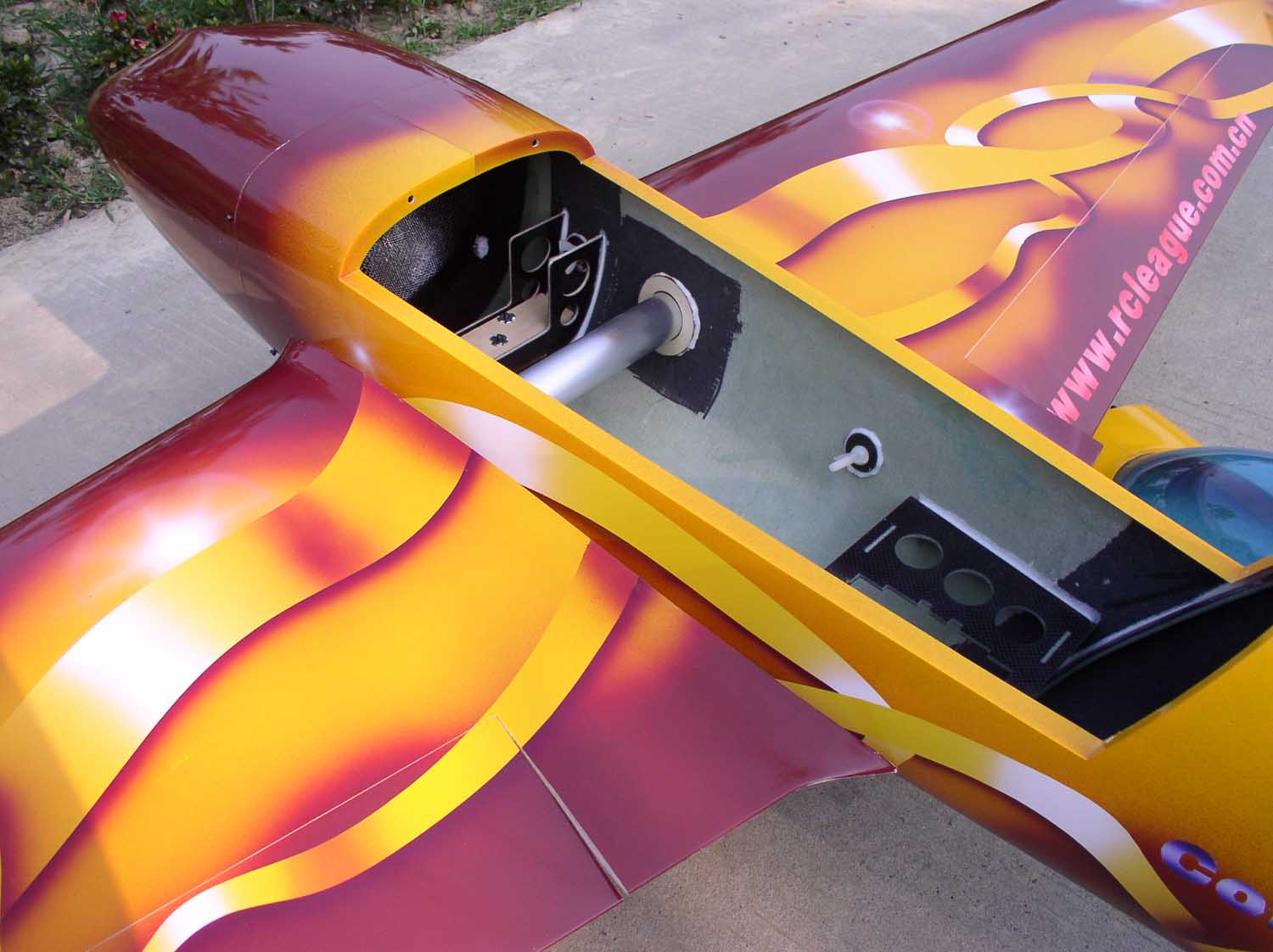

Estoy terminando un Extra Composite con motor DL50, y tengo una duda con respecto a como colocar la antena del receptor, el fuselaje en la parte baja interior, lleva de delante a atras como refuerzo, una cinta de carbono, mi duda es: se puede colocar la antena debajo en el exterior, pegada al fuselaje, iría paralela y muy cerca de la cinta de carbono, podría tener mala recepción?
Espero sus opiniones al respecto, Gracias.

Yo optaría por colocar una métalica de las que comercializa chaves para los coches y lanchas RC.http://www.chavessa.com/inicio/images/s ... pdf/24.pdf
Las tengo puestas en varios aviones y van de lujo. Concretamente la de 550mm, solamente hay que cortar esta longitud a la antena del receptor, luego colocar el terminal a la antena sobrante.
En tu modelo la puedes colocar en el fuselaje justo detras de la carlinga.
