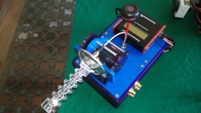

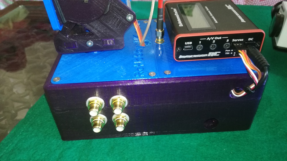

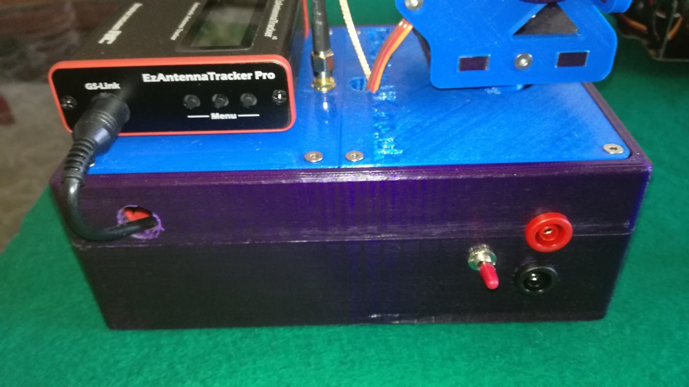

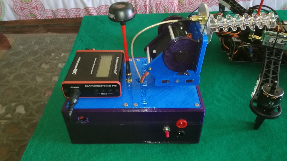

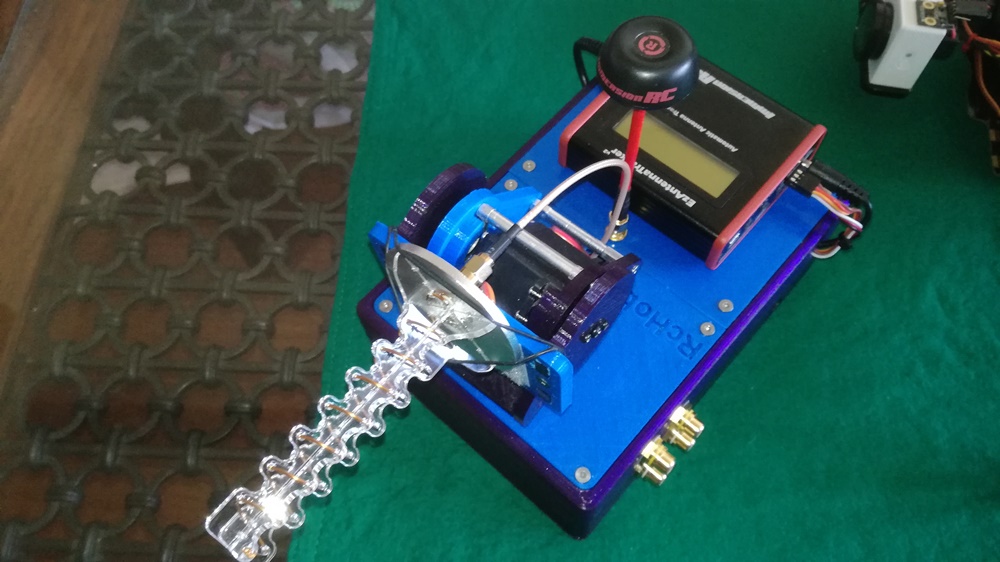

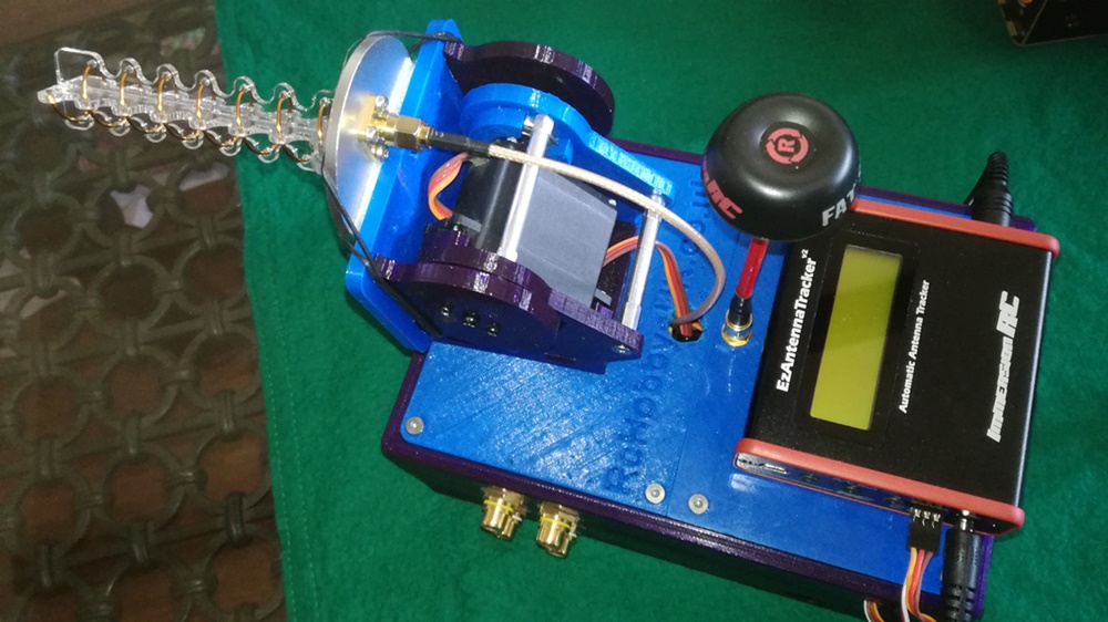

bueno, pues es un proyecto que tuvimos parado 1 año, incluso estuve apunto de vender el tbs, después de haberlo terminado no podía estar mas contento, ahora es una maravilla volarle con una calidad impresionante de video..
componentes:
eztracker v2
duo immersion 4.1 Race band
antena heliaxial 5,8 RCHP
antena circular RCHP
servos standar con prolongador a 180º para el pan (en pruebas)
batería 2200 para alimentación
pronto pondré un video para que veáis que bien funciona,recordad que solo funciona con el osd de la marca immersion o el tiny-telemetry, ya que coge la señal por el canal de audio.
el resultado es un tracker con unas dimensiones pequeñas facil de transportar y colocar casi en cualquier superficie
un saludo
