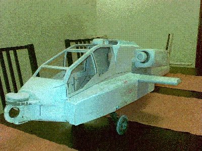

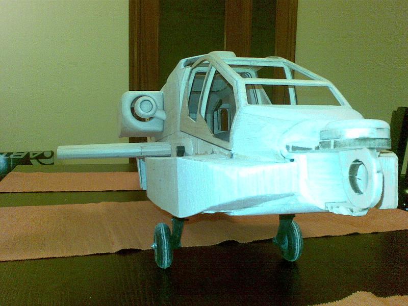

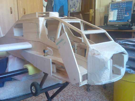

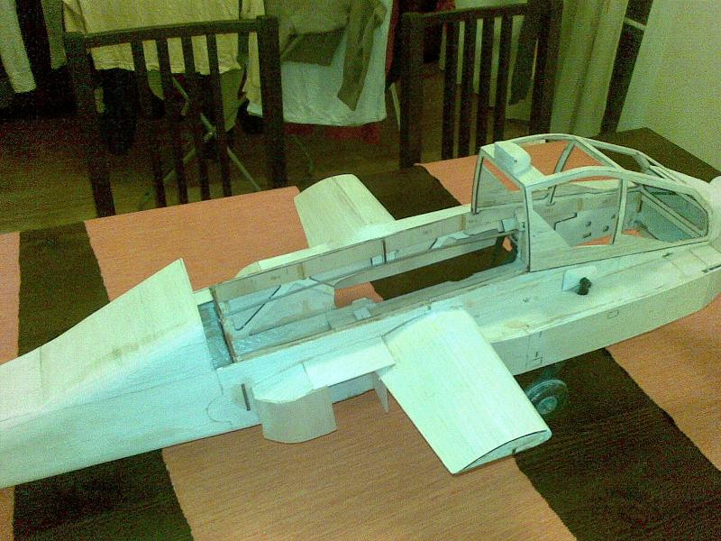

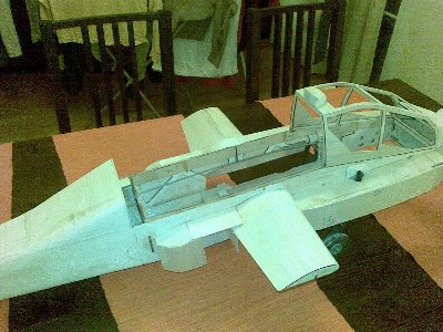

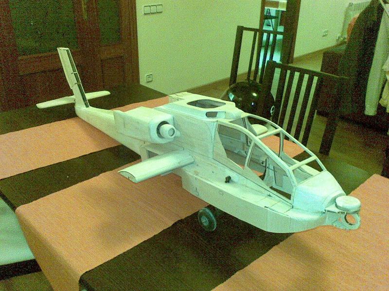

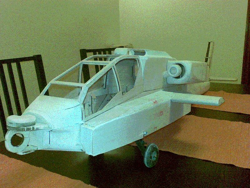

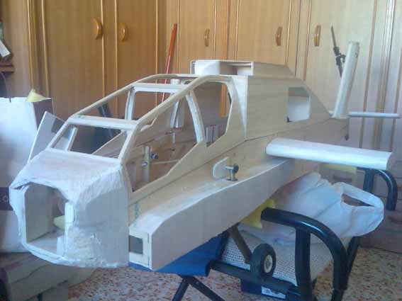

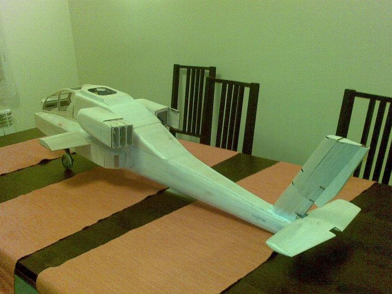

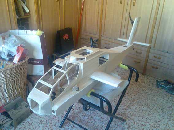

buenas a todos, os presento las primeras fotos del proyecto en el que ando liado desde hace ya medio año, en parte por falta de tiempo, y que asta ahora no se podia ver algo mas o menos decente.
espero que os gusten y ya ire poniendo mas.

Que pasada tio!!!! :shock: :shock:
Es el kit de Starwood no?
Eso si que es una maqueta... y yo flipando con la mia.... :roll:
Espero nuevas fotos nen, y algun video cuando lo tengas listo....jejejeje

pinta bien.
Terminalo pal ´verano y lo llevamos a Lleida!!!
nos vemos.

A eso le digo yo una buena maqueta... poco a poco la dedicación a un proyecto importante... termina dando una gran satisfacción, sientete muy orgulloso de poser ese espectacular Apache.Feliçitats!
Por JULIAN
#787466
Hola, bonito modelo. Para que mecànica tienes pensado. Veo que es de "madera"??. No habia visto ninguno así. Saludos y acabarlo pronto.

gracias a todos.
el modelo como bien dicen es de starwood, solo que con unas severas modificaciones puesto que el kit original es de un ah64 A y yo lo he pasado a D.
por otro lado, todabia me faltan todos los detalles especificos que lo haran pasar del ah64D a el saraf
podeis verlo aqui:
http://solomaquetas.com/forum/index.php?showtopic=10015
en cuanto a la mecanica, es para un raptor 50, aunque con vastantes modificaciones tambien pues me vi obligado a modificarle todo el sistema de mando a ccpm pues en el raptor original, los servos venian a caer justo en el asiento del piloto, y pretendo montar la cabina.
aparte tambien tengo el rotor de 4 palas y estoy maquinando como ponerle 4 palas en el rotor de cola lo mas parecido al de verdad, pero todo eso ya se ira viendo.
hoy por hoy me centro mas en la maqueta que vastante currele me esta llevando ya, y para los detalles mecanicos ya tendre tiempo de estresarme.
decir tambien que para la transmision de cola, compre un kit que transforma la correa en cardan flexible, evitando tene que meter reenvios en la cola y por tanto peso.

al final, despues de darle muchas vueltas a la cabeza con calculadora en mano, me he comprado una mecanica graupner starlet 50 de segunda mano aun por estrenar que le va como anillo al dedo a este fuse por las siguientes razones:
me ahorro tener que comprar un plato ciclico para 4 palas, pues esta mecanica ya biene preparada para 2, 3 y 4 palas teniendo en cuenta que tambien tiene que ir el compas del plato ciclico.
mecanica muy reducida y sin ni un reenvio. todos los servos van debajo del rotor principal, incluidos gas y cola.
giro del rotor principal a izquierdas como el apache de verdad.
y lo ultimo, y mas comodo para mi, transmision de cola directa a cardan, evitando asi tener que instalar el comversor de correa a cardan y tener que buscar una caja de cola apropiada para ello.
evidentemente esta mecanica no es apropiada para 3d pero para maquetas sinceramente a mi me parece perfecta. en breves colgaré algunas fotos de esta mecanica.

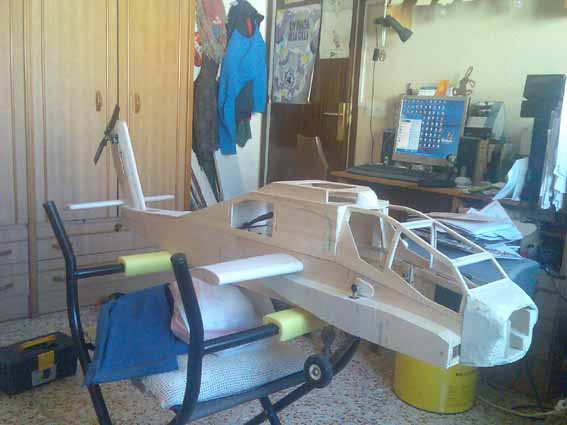

#828839
Holaaaaa!!!
Este es mi apache que lleva mecanica Trex 600,el otro dia hice el primer vuelo de prueba....impresionante!!!!
Ahora me toca darle a la lija...que palo!!!!je,je.....
