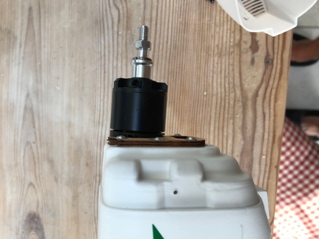

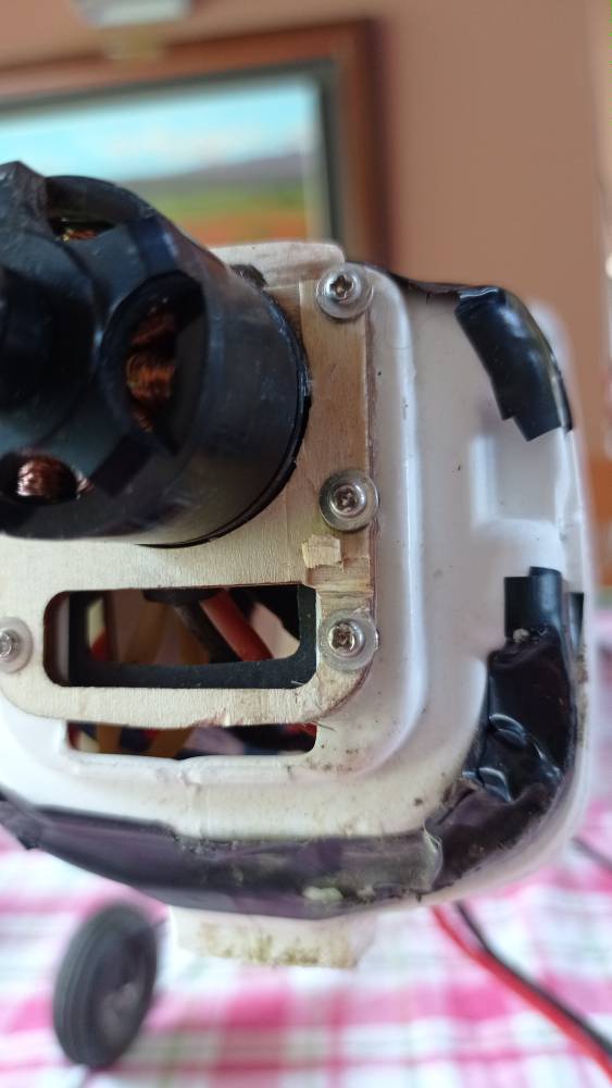

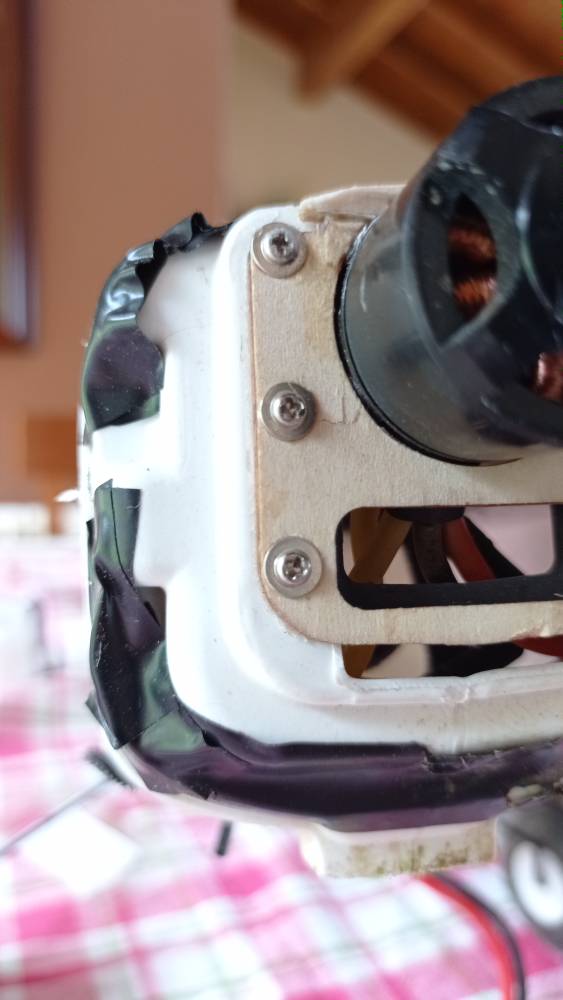

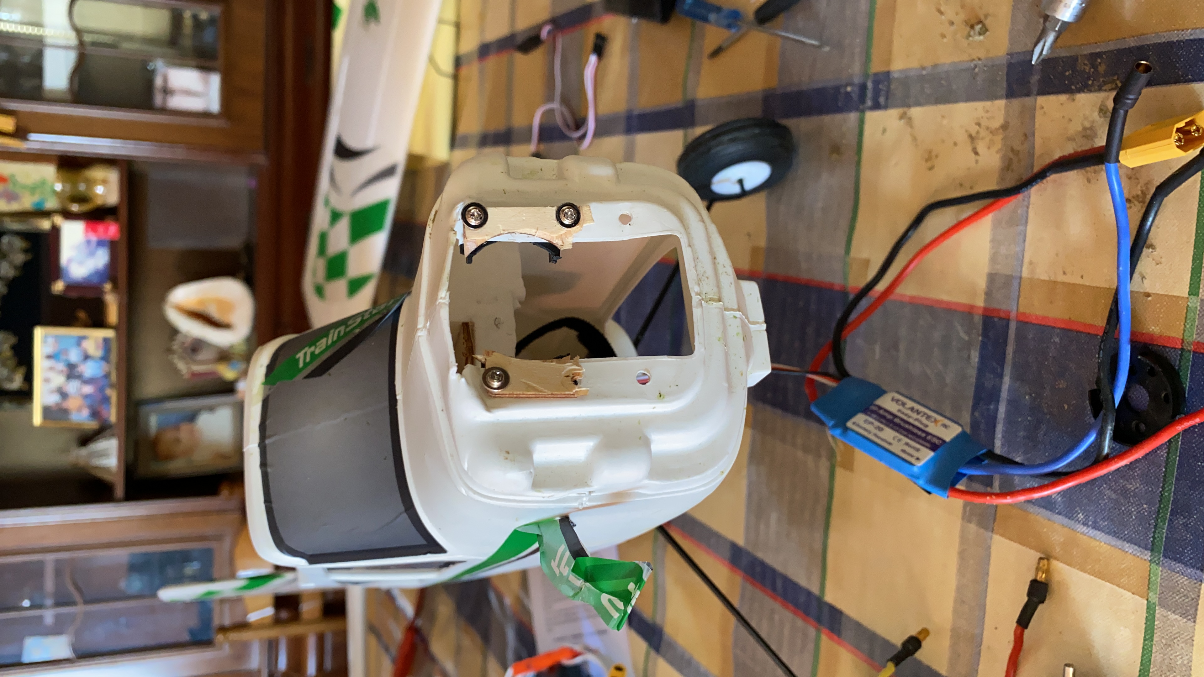

Puedes poner fotos del motor y la bancada ? (Como quedaron)
Lo que te será más dificil es conseguir el recambio de la bancada plástica que soporta al motor dentro del morro, el enchapado externo es para darle rigidez y soporte extra a la bancada interna y no tendrás mucho problema de volverlo a hacer.
Sin la bancada interna ya sea la original o hacerla de enchapado no le vas a poder dar las incidencias al motor, el 2216 1400kv lo tiene Banggood y HobbyKing. Modeltronic tiene el 2212 1400Kv de la versión previa a tu avión y la bancada plastica es diferente, pero en teoría te sirve https://www.modeltronic.es/motor-brushl ... 22462.html consultalo con Modeltronic e indicales que el tuyo es el V2.
La bancada funcionó como debía, actúa como "fusible" y se parte para no causar daños mayores al fuselaje.

Hola pa22, en primer lugar gracias por responder con tanta rapidez.
Hasta el fin de semana no te podría mostrar fotos del motor y la bancada pero por resumir: el motor solo gira cuando pasas de medio gas y la bancada quedó totalmente destrozada.
Ya llevo un par de días investigando y encontré en una página de Reino Unido recambios para un avión que es exactamente igual (la marca es Rage y básicamente es el mismo avión pero con un rebranding).
En dicha web disponen de todo ( desde la bancada y el motor hasta la nariz que también se rompió). El problema que veo es que serían unos 50-60€ la totalidad de las piezas mientras que en banggood está la versión pnp por unos 80-90€. Por lo que lo más sensato creo que sería pillarlo en banggood y así de paso tengo un avión completo para piezas.

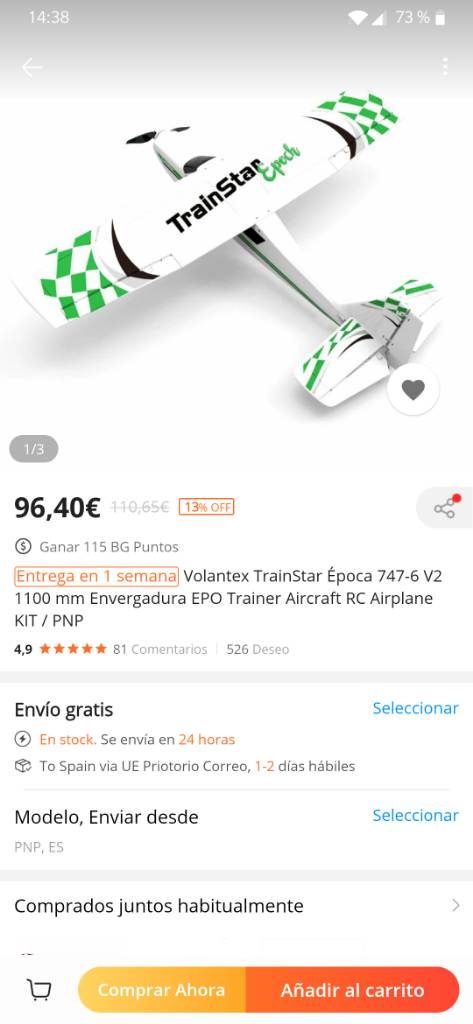

Haciendo inventario de partes, que te falta ? capota, bancada de motor interna/externa, motor, hélice, cono ?
Comprar en Inglaterra no te merece la pena por el diferencial cambiario y que si o si vas a pagar aduanas
Comprar en Banggood es más factible pero dado el tamaño de la caja seguro pagas aduanas con lo cual debes aumentar el precio del avión un 30%
La hélice es una 8x4 (80x40) que en banggood cuesta muy poco, igual el motor cuesta unos 16€. Te restaría el cono que banggood también lo tiene, la bancada interna/externa (más difícil), capota (más difícil) ......

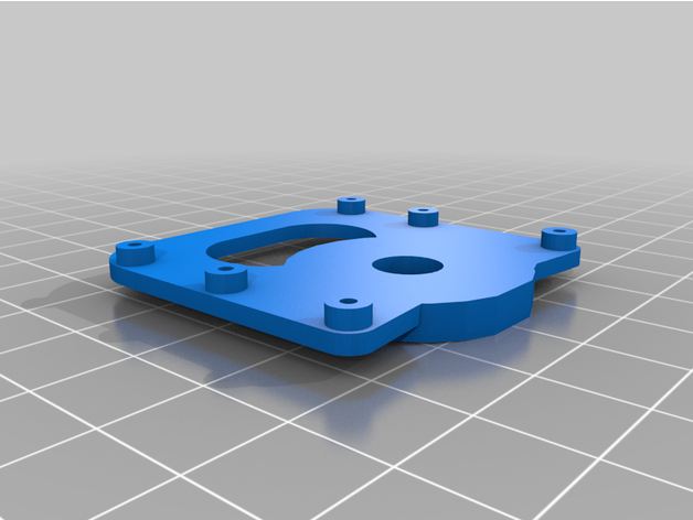

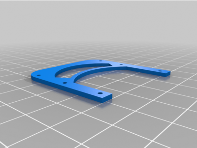

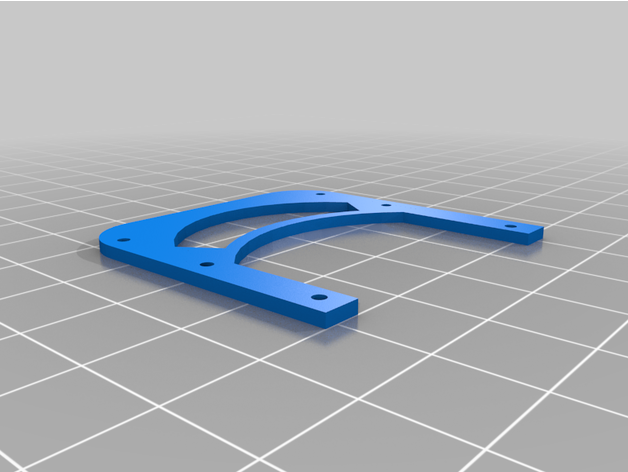

Yo tengo los ficheros STL para hacer ambas bancadas con una impresora 3D, pásame tu correo por privado y te los envío. Si consigues a alguien que te pueda imprimir esas piezas tienes parte del problema resuelto, lo de comprar otro avión para recambios es una opción pero evalua bien porque de traerlo de banggood y pagar aduanas te sale más a cuenta comprar solo el kit en Modeltronic.

Como te comenta el compañero, es una buena solución la pieza impresa en 3D. Por otro lado, si lo quieres comprar en banggood sin problemas de aduana lo tienen en el almacén de España con envío en un par de días, eso sí, más caro, la versión pnp está en 96€
Si está en banggood España lo tienes resuelto, el PNP en Modeltronic cuesta cerca de 110€ pero no lo tienen ..... el producto más caro es el que no se consigue.

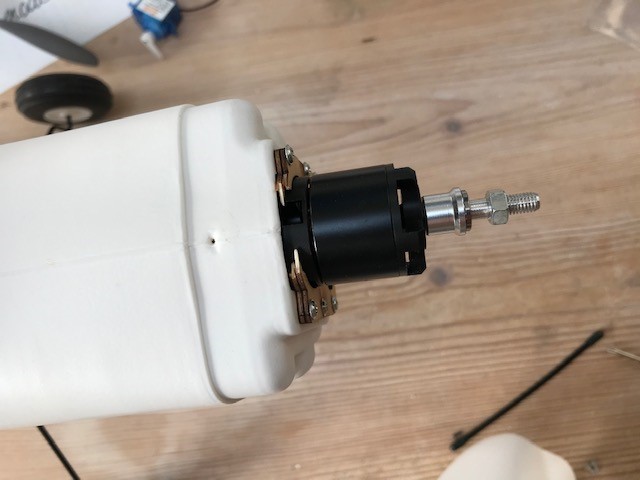

Elementos dañados:
- Capota (me imagino que te referias a la pieza que cubre el motor)
- Motor
- Bancada exterior e interior
Sorprendentemente tanto la hélice como el cono quedaron intactos, eso si, el tornillo de la hélice si se rompio.
Respecto a los planos de las piezas 3D ya los ví pero si no recuerdo mal le faltan los agujeros para atornillar el motor y desgraciadamente no conozco a nadie que disponga de una impresiora 3D. Por otro lado la capota es imposible de encontrar a no ser que compres otro modelo del avión.
Creo que lo mejor que podría hacer es comprar el pnp por banggood España y asi tener piezas extra para futuros percances. Eso si, estoy acoj***** con volverlo a echar a volar y estrellarlo.

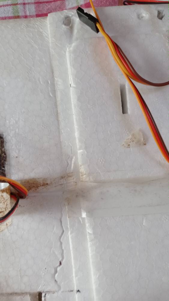

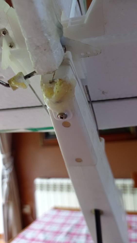

Por cierto, me gustaría que me recomendaseis un pegamento para sellar la cola, porque ya de fabrica no se quedó del todo bien sujeta.
Por pa22
#1413698
Las bancadas 3D están hechas para acomodar cualquier motor de 28mm sin embargo la distancia y posición de los tornillos normalmente varian de un fabricante a otro, sobre todo si el motor no es chino. Hay que considerar que lo que se atornilla a la bancada es la base del motor que normalmente va en un soporte en X, hacer esos agujeros una vez impresa la bancada no tiene mayores problemas.
Cuando te refieres a la cola es el vertical, horizontal o ambos ? En todo caso puedes utilizar epoxy aunque pegar el corcho al plástico de fuselaje al final dará problemas con cualquier pegamento. Ese plástico no pega con nada.

Si, lo cierto es que es en lo primero que me fije, los orificios donde va colocada la bancada no son simétricos (que no vale cualquier bancada si no es la suya o una custom).
Concretamente es la cola horizontal, cuando tu mueves el timon de profundidad se mueve un pelín el ala horizontal debido a la fuerza del servo. Se mueve poco pero no se hasta que punto puede afectar en vuelo.

Al final he decidido pillar el pnp de banggood España, unos 94€. Es buena cantidad de dinero pero espero que al menos merezca la pena.
Esta vez esperare a un día con 0 viento y antes de nada abrire un post para configuracion de alerones, timon de cola y profundidad (os dare un poco la brasa jejejeje).

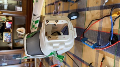

Si me permites, te recomiendo que antes de hacer algo bajes las bancadas y hagas unas plantillas para que te sea posible, en caso necesario, volverlas a hacer ya que es posible hacerlas en enchapado y que cumplan la misma función. Otra recomendación sería que hicieses un molde de yeso de la capota el cual puede servirte para termoformar una en caso que se estropee.
Cuando he comprado algún RTF/PNP/BNF indiferentemente del material hago plantillas de todo lo que puede ser susceptible de romperse, caro o difícil de conseguir.
Dale un buen repaso a todos los componentes del avión golpeado y asegurate que todo está bien, cuando salgas a volar asegurate que las superficies de control se mueven correctamente y en las direcciones debidas. Si vas a lanzar el avión aunque estés solo o acompañado, revisa el manual del avión y el procedimiento para despegue lanzado, igualmente procura que en el despegue tengas poco o nada de viento. Ese avión una vez está en el aire se desempeña bien con viento pero el despegue es otra cosa. Planifica en avance tu vuelo, desde el despegue como las maniobras en el area hasta el aterrizaje, memoriza TODO y si durante el vuelo algo se separa de lo planificado aterriza de inmediato y no pelees con el avión, si te enredas en algo baja el acelerador, suelta los mandos que él mismo buscará su vuelo estable. PIENSA en avance antes de hacer algo, el mejor vuelo es el que hagas sin sorpresas.

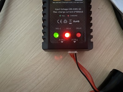

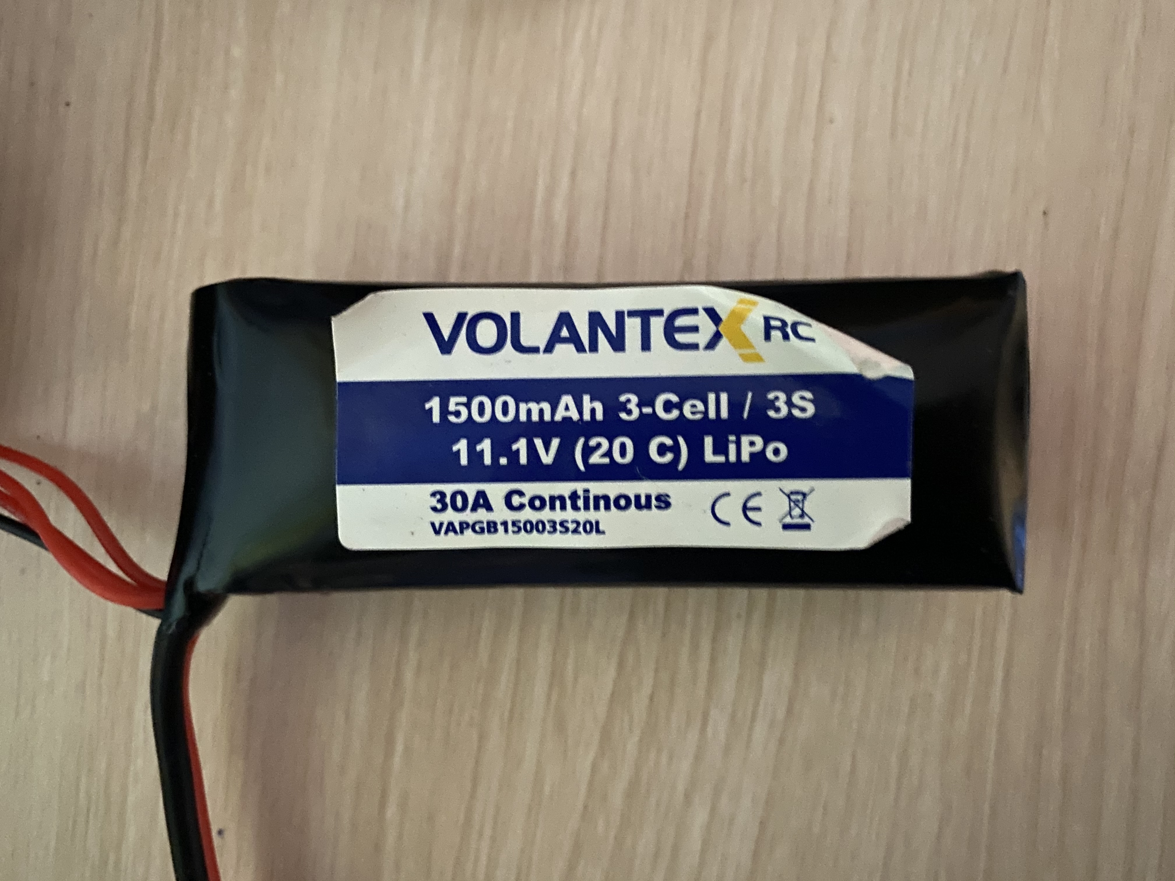

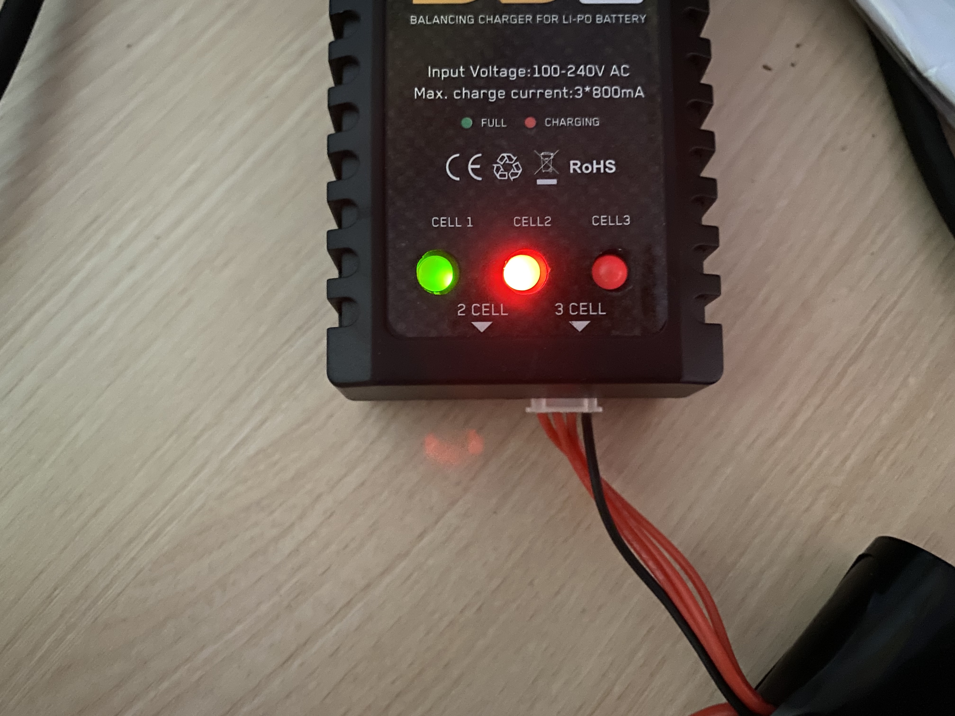

Por otro lado quería comentaros el tema de la batería, pues lleva unas cuantas horas y la 2ª celda no hay manera humana de que se cargue. Lo que estoy pensando es que quedo dañada debido al golpe.
Os adjunto unas fotos y os agradecería que me recomendaseis alguna batería como la que venía con el avión

.... Por otro lado quería comentaros el tema de la batería, pues lleva unas cuantas horas y la 2ª celda no hay manera humana de que se cargue. Lo que estoy pensando es que quedo dañada debido al golpe.
Es muy posible que con el golpe se haya estropeado la batería, no se ve bien pero creo que está "hinchada", en caso de estarlo desechala. Las de BrutePower son buenas baterías, hacen su trabajo.

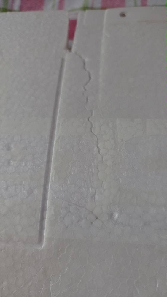

Hola buenas , tengo un problema , tengo el mismo avión , y haciando una maniobra el avión ha entrado en pérdida casi incontrolable , y a tenido un buen choque contra el suelo , como consecuencia el ala , ha partido una parte , sin partir entera debido a que hay el refuerzo de fibra de carbono , he pensado varias cosas , tengo un pegamento para Foam , pero es el que se pone por la superficie y se deja secar y después cuando está en su punto pega , pero no hay espacio para aplicar de esq manera , tendria que cortar y no sé si es lo que tendría que hacer , también y tengo expoxy .
Por otra parte tengo el morro , tiene alguna pequeña grieta en la madera pero el plástico que soporta el motor no está dañado , la madera la reforzare con algún pegamento o alguna cosa , abierto a propuestas para su reparación .
El plástico de decoración del morro también se a roto , supongo que usaré epoxy para su reparación
Y por último la cola , pero eso ya me ya pasado varias veces , solo es el tren de aterrizaje trasero que se parte pero con epoxy se vuelve a pegar
