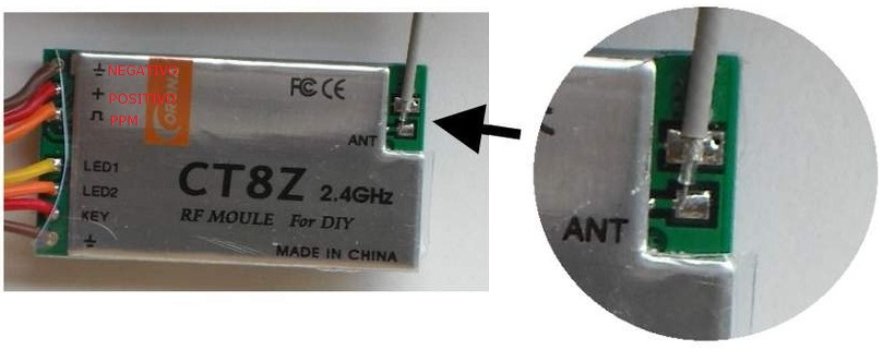

Si, la instalación es relativamente sencilla. El tema de la telemetría a no ser que requieras datos o valores resultantes de un vuelo como cuanta batería te queda en el avión - es lo mínimo en telemetría para lo demás necesitas sensores al receptor - no le veo mayor utilización en un SkySport.
Por cierto al SkySport 4 se le puede sacar un 5to canal, dependiendo del modelo puede ser "todo o nada" o "proporcional". Otro punto es que TODAS las emisoras Futaba pueden usar lipos 3S, el regulador que traen es de 13V solo que en las programables nunca indicará más de 10V y las análogas tendrán la aguja a tope casi todo el tiempo.
Un punto sobre la conversión con Corona, no sé ahora pero cuando utilicé esos módulos las "instrucciones" se limitaban a una hoja del tamaño de una comanda de mesonero :lol: lo peor es que no sale muy claro como soldar el cable de la antena a la placa para la emisora, lo dejo abajo como indicación.

El otro módulo (CT8Z) si es un "hack" para instalar dentro de la emisora, ambos trabajan con los mismos receptores,
