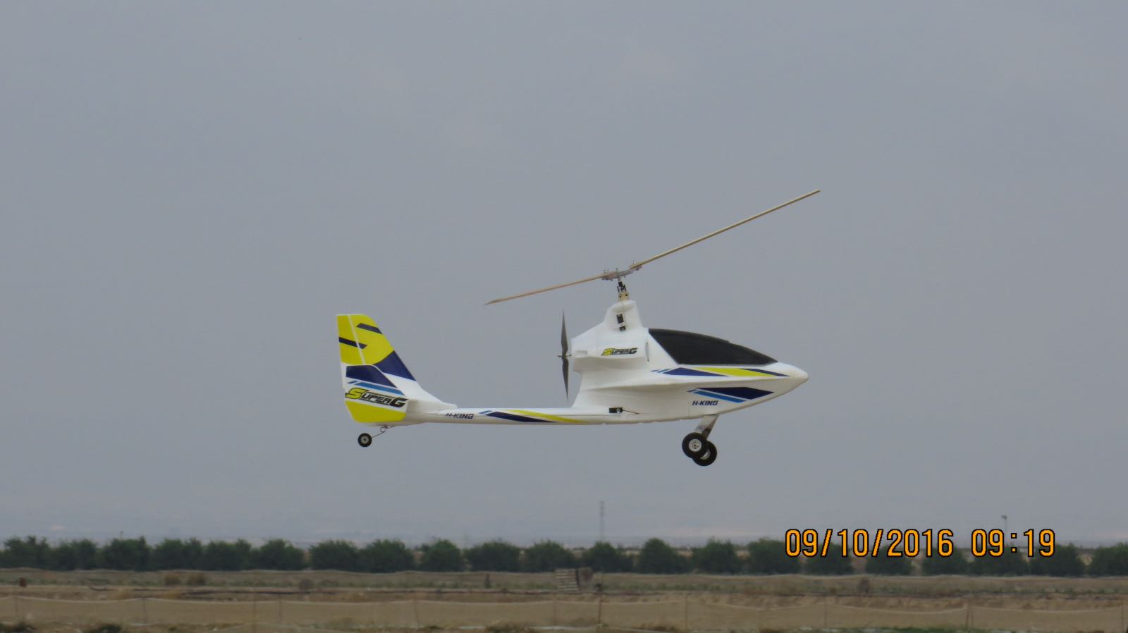

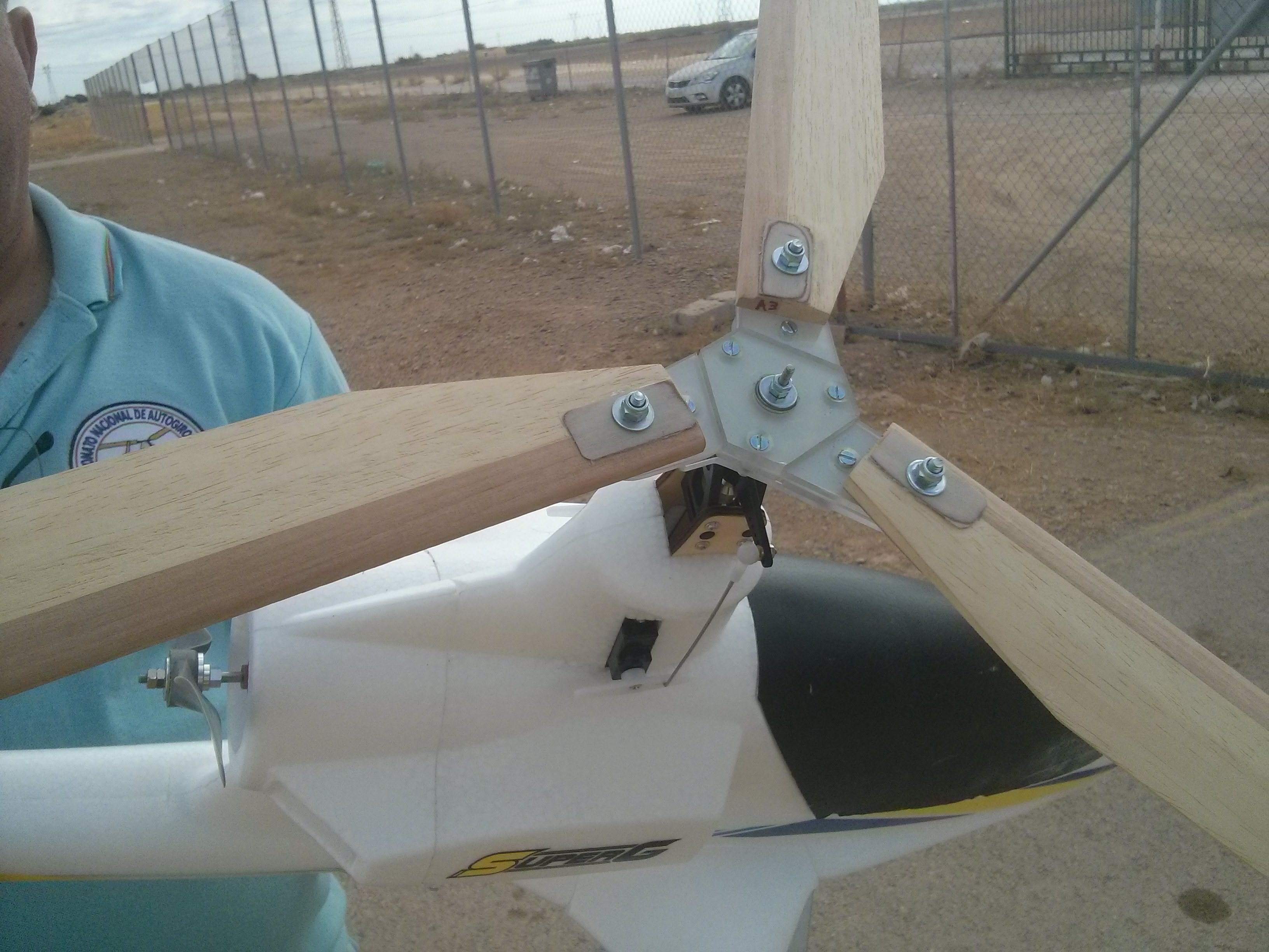

Hola amigos aparte de nuestros diseños tambien nos gusta probar otros cacharros. Esta vez el super g de hobbyking,
bueno aunque no es de mando directo y la profundidad a poca velocidad no funciona tuvimos un domingo de experimentos muy bueno.
El prelanzador venia roto, no es importante lo prelanzamos con un taladro, como los c-30 tablas, pero en el despegue nada mas salir se fue a derecha y no dejo mas opción que un leve aporrizaje,con un pequeño roce las tres palas a tomar ... entonces se nos ocurrio la brillante idea
de usar uno de nuestros rotores del c-30 tablas y palas de 50 del tablas. lastramos con un poco de plomo en morro para ajustar y aunque no tiene mando directo y hay que tomar
casi como un avión, con trimado a cero en alabeo salio muy suave y no va mal. si alguien lo tiene abandonado porque no le llegan las palas, nosotros tenemos y te aseguro que no se rompen con la facilidad de las
que traen de origen, el rotor suyo supongo que va bien, pero el nuestro si seguro va bien y hay esta el video.
los servos cuando podamos se los cambiaremos porque creo que son muy flojos y lo mismo hacemos una adaptacion para mando directo... pero de momento
hay estamos, para cualquier consulta andaremos por aqui, saludos

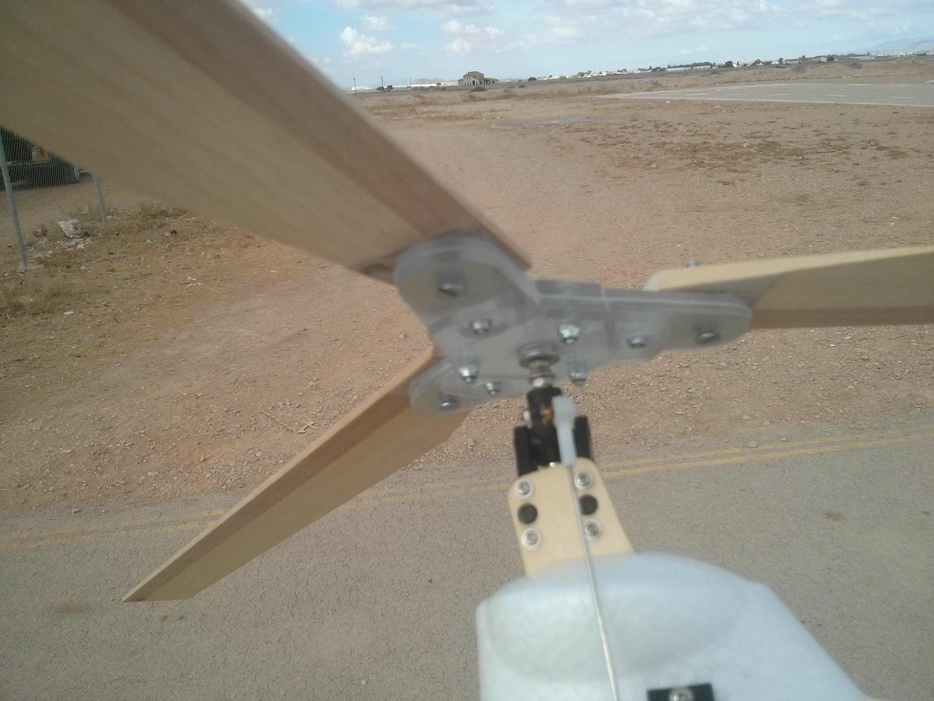

Por migueleme

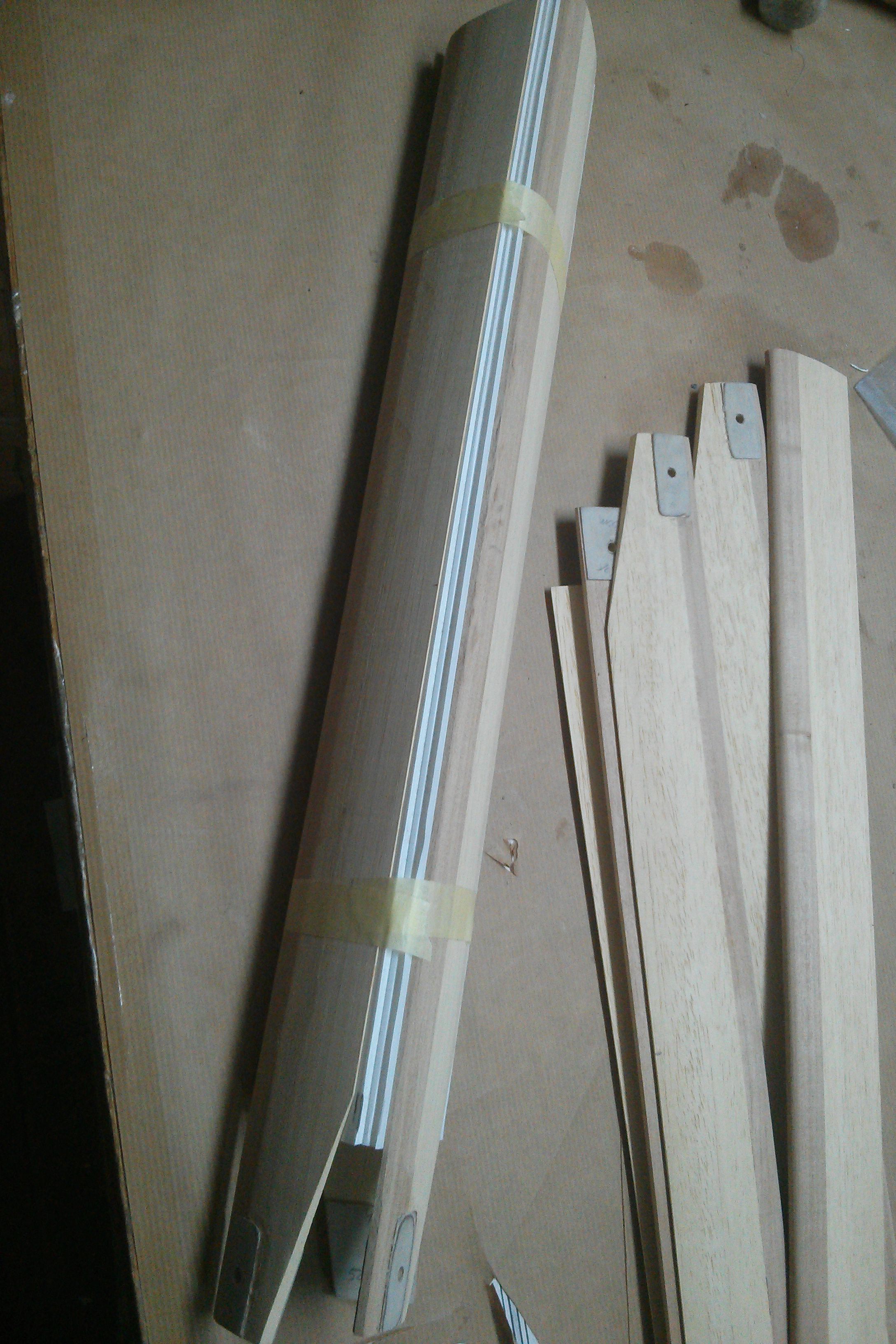

#1356833

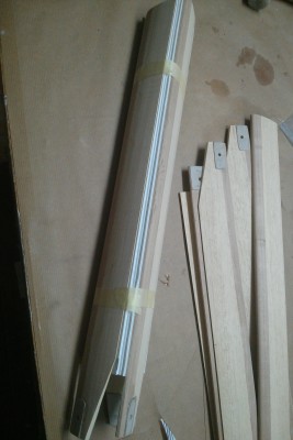

unas fotos de como queda, la mejora es notable y las palas muy resistentes.
