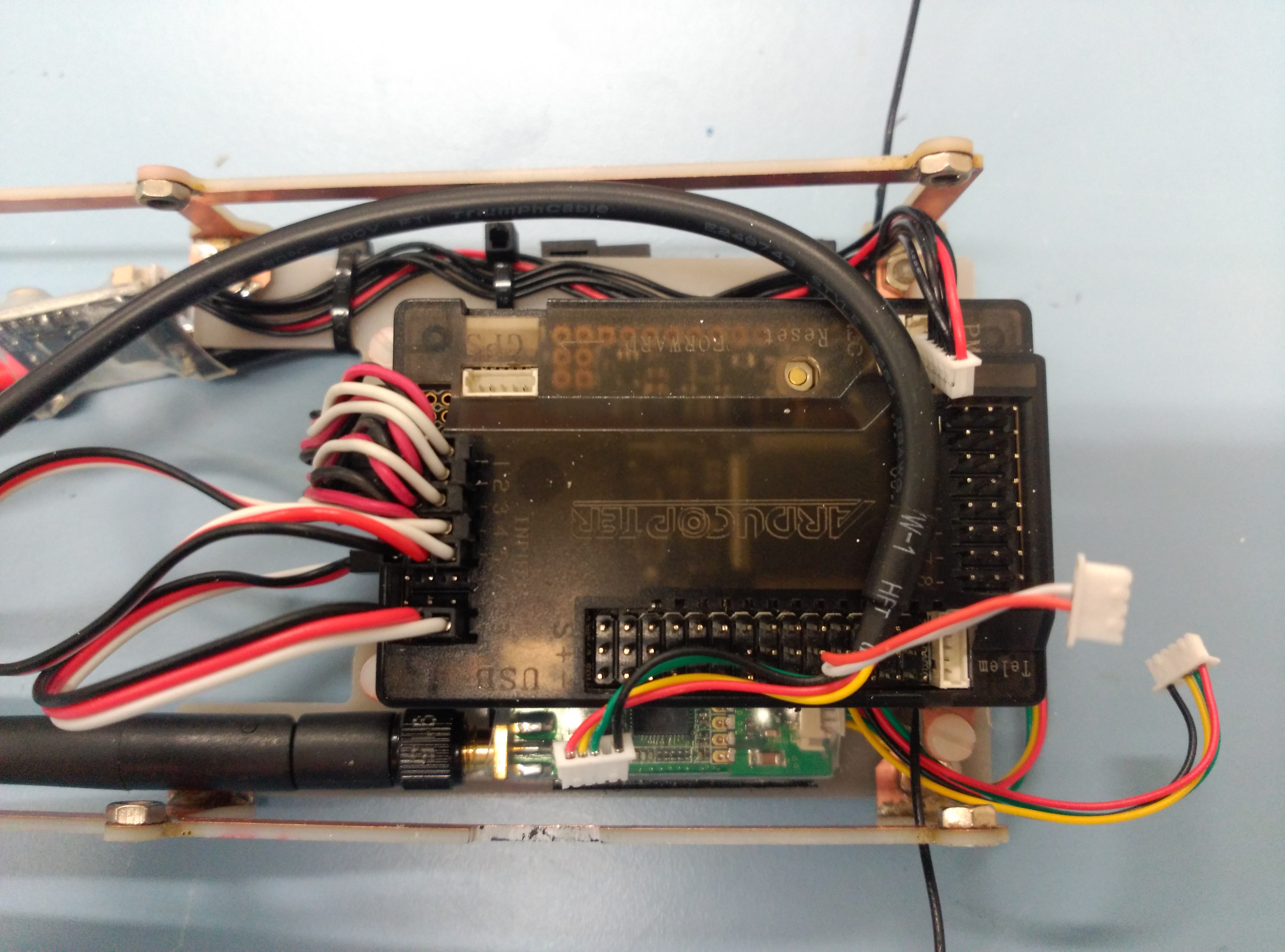

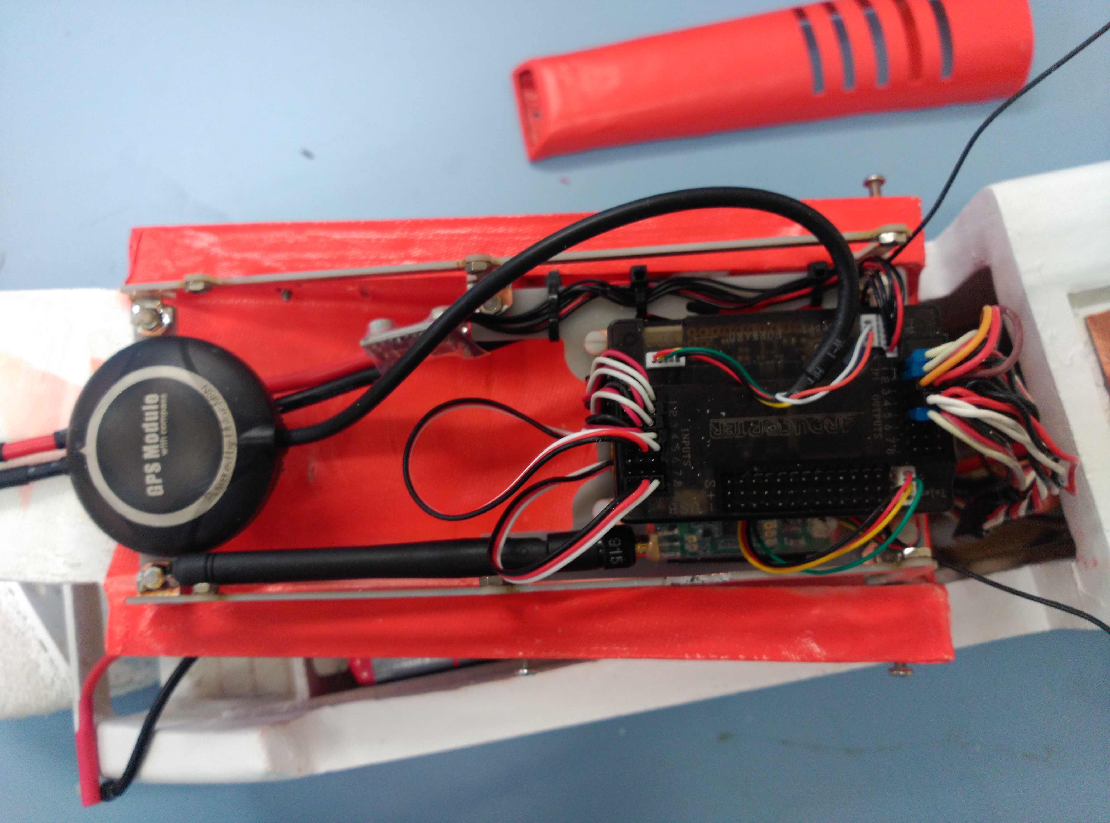

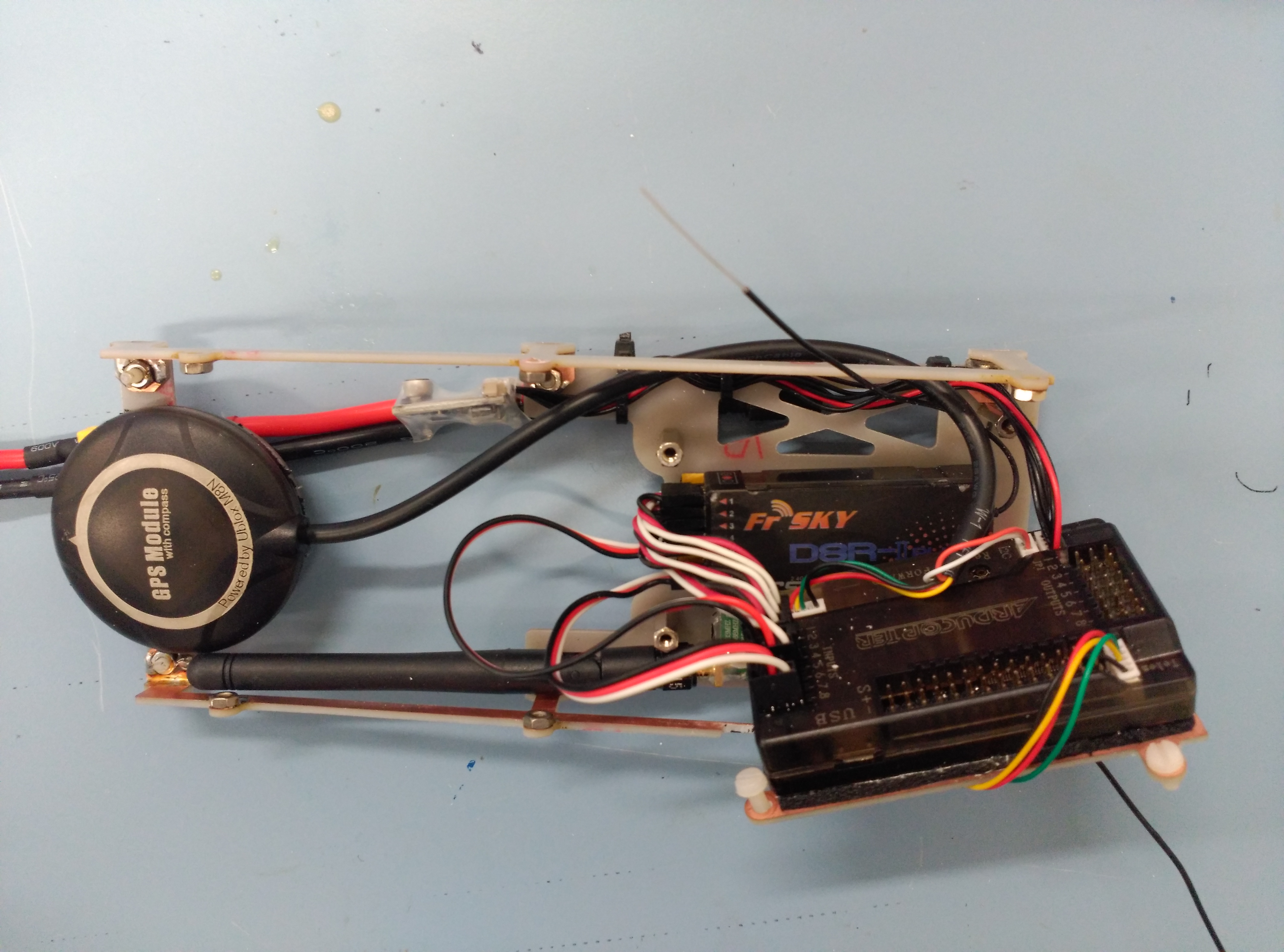

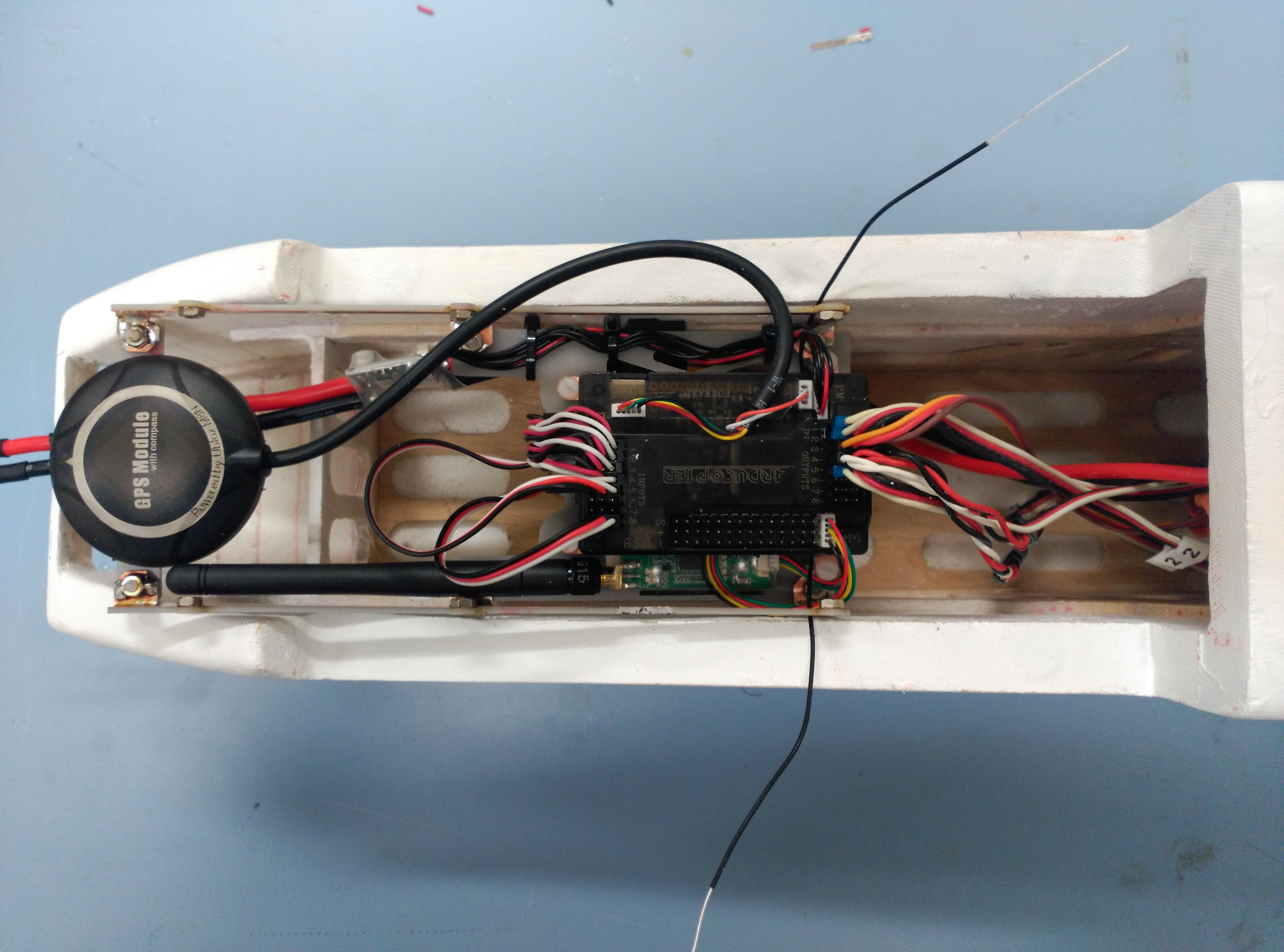

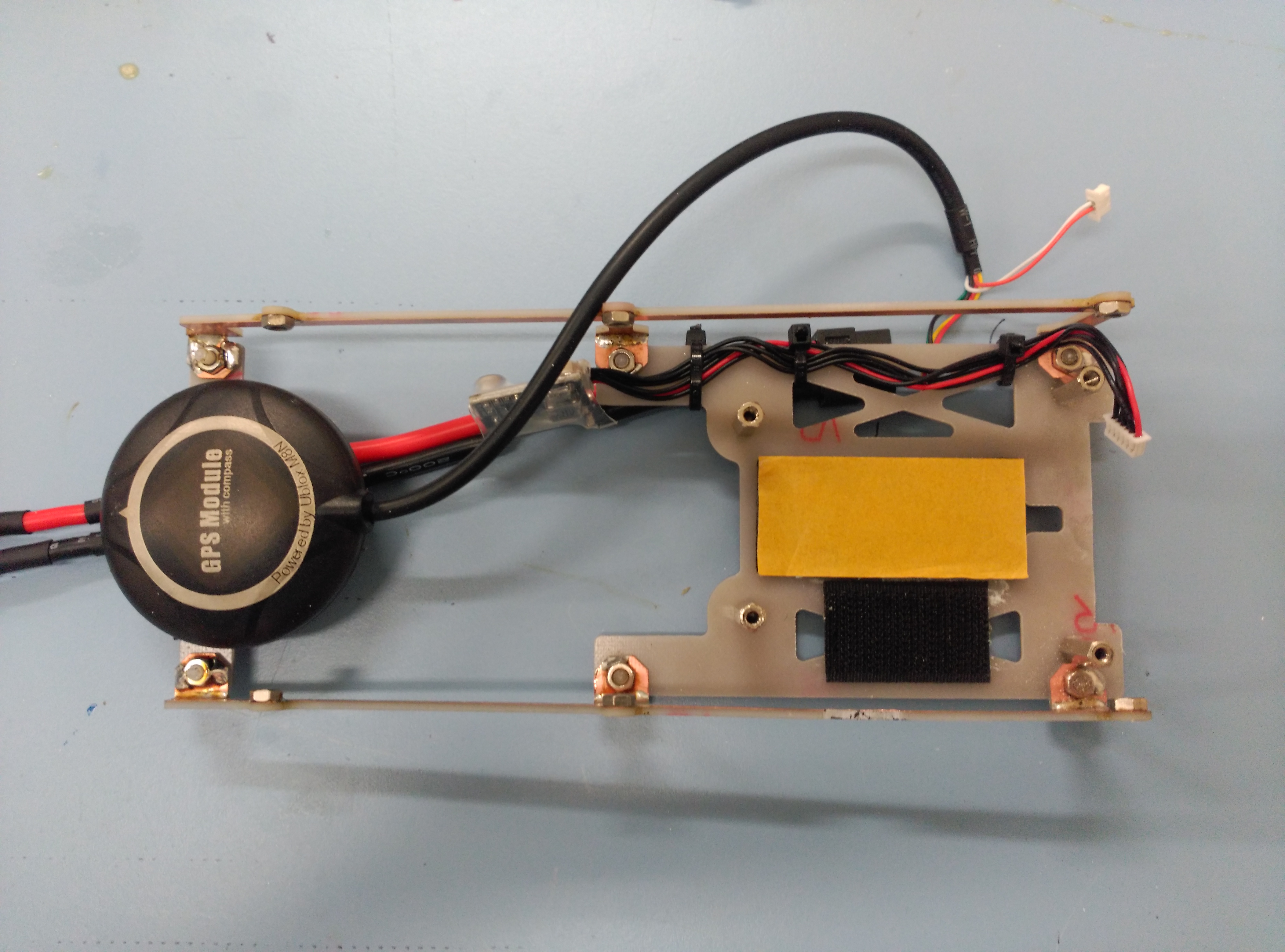

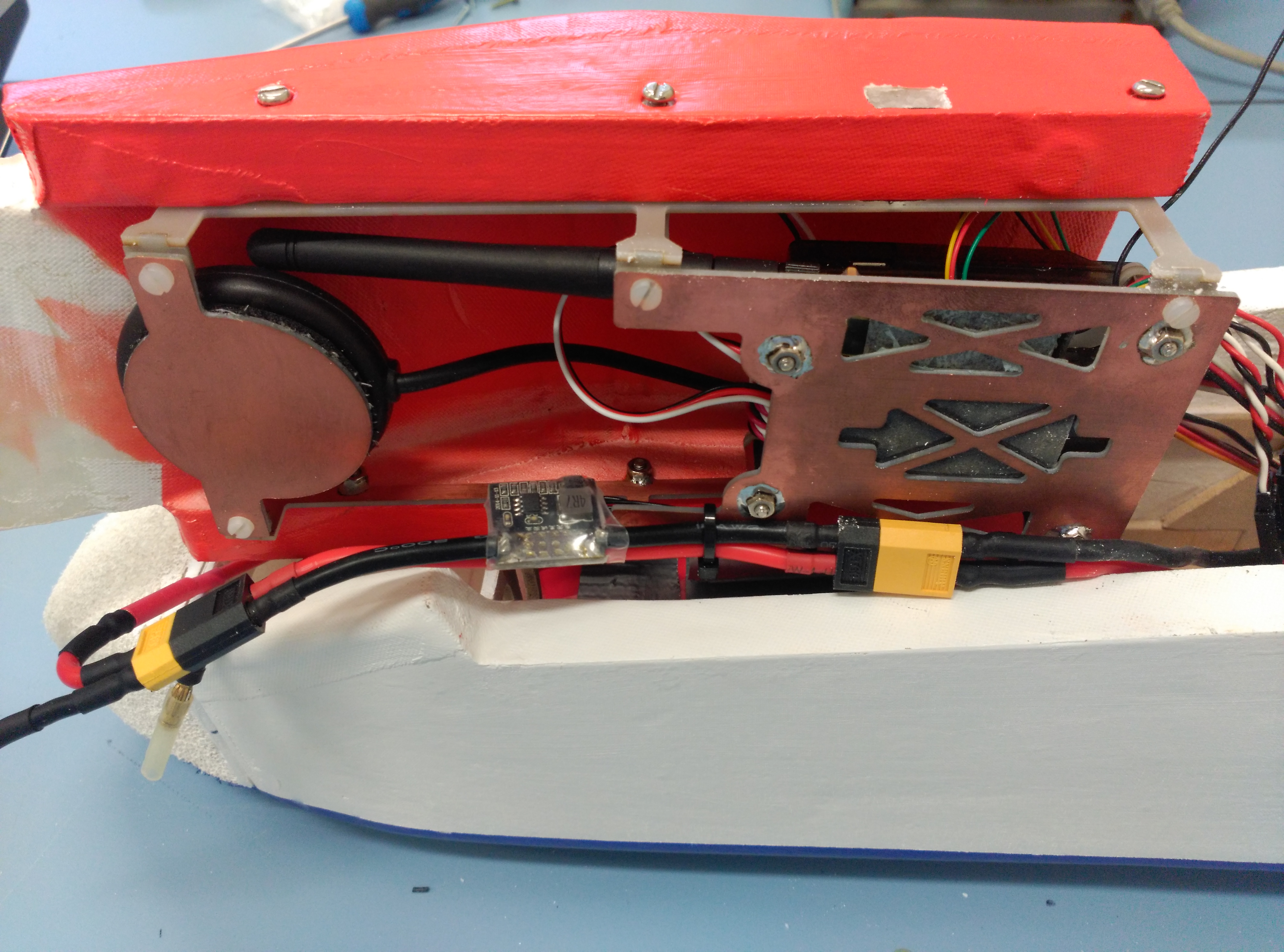

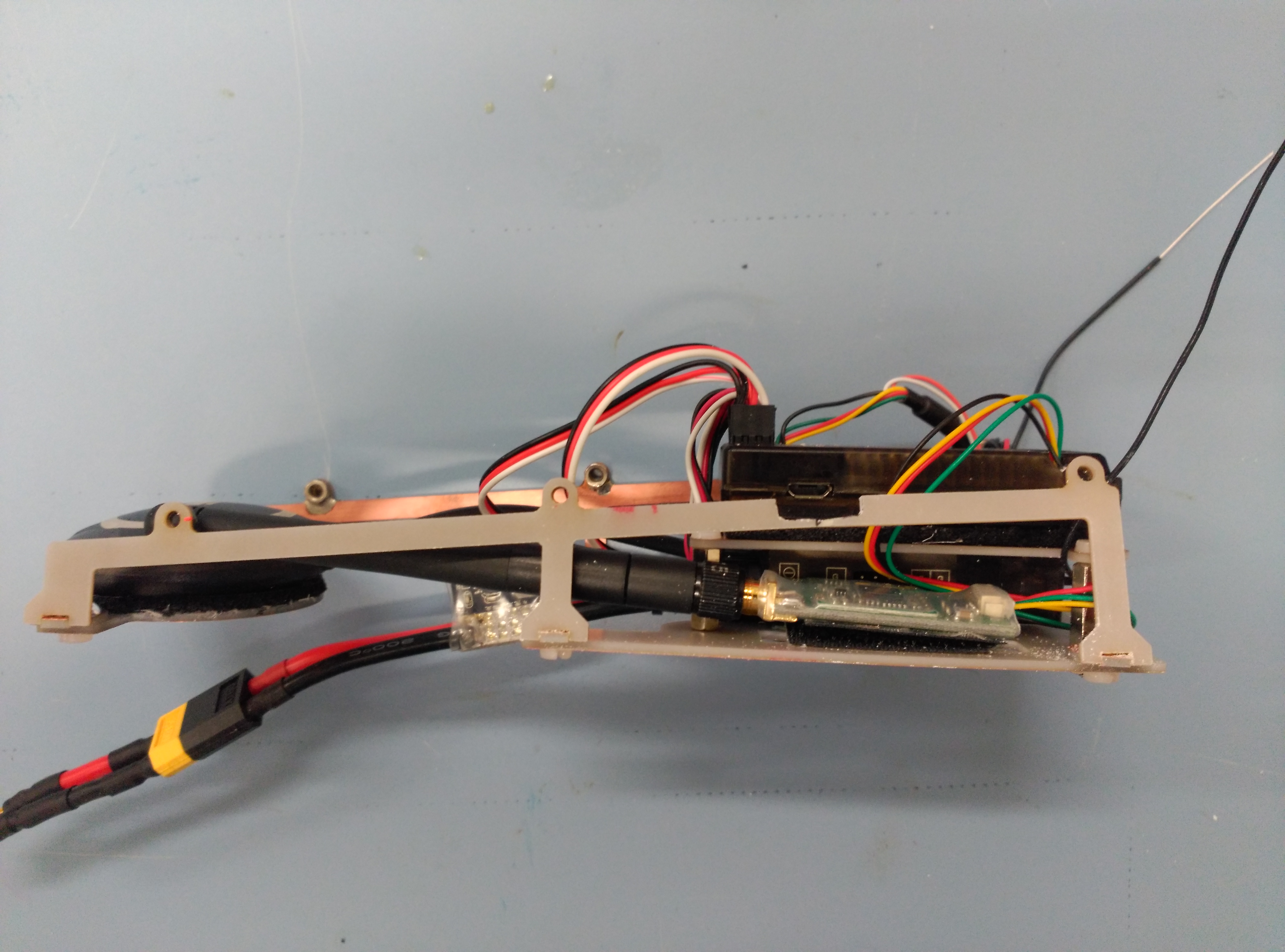

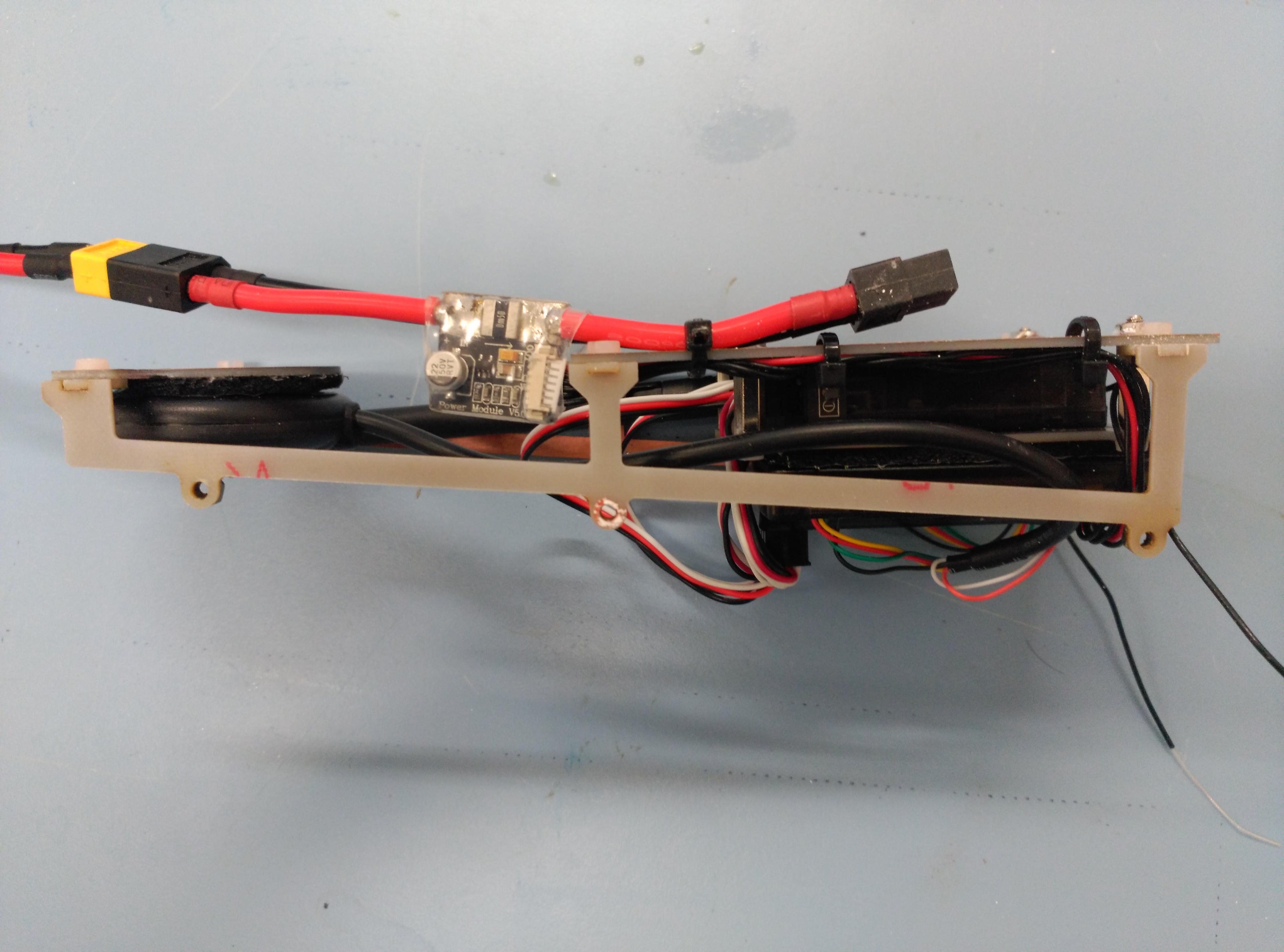

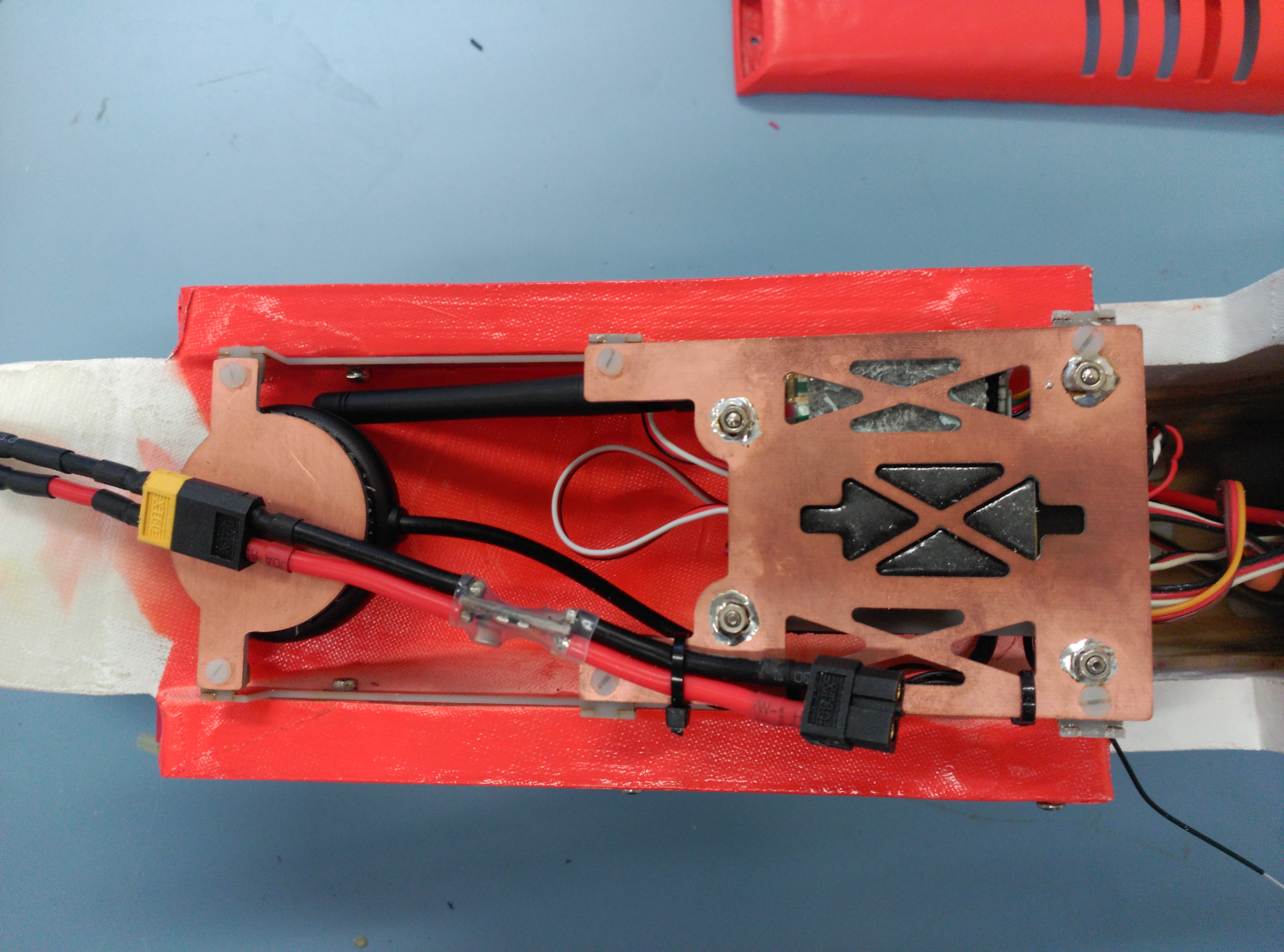

Por LUAR
#1335647
Hola Neri:
Te pongo las fotos de la solución que le he dado a la APM y sus accesorios en el Ursus.
Raúl.

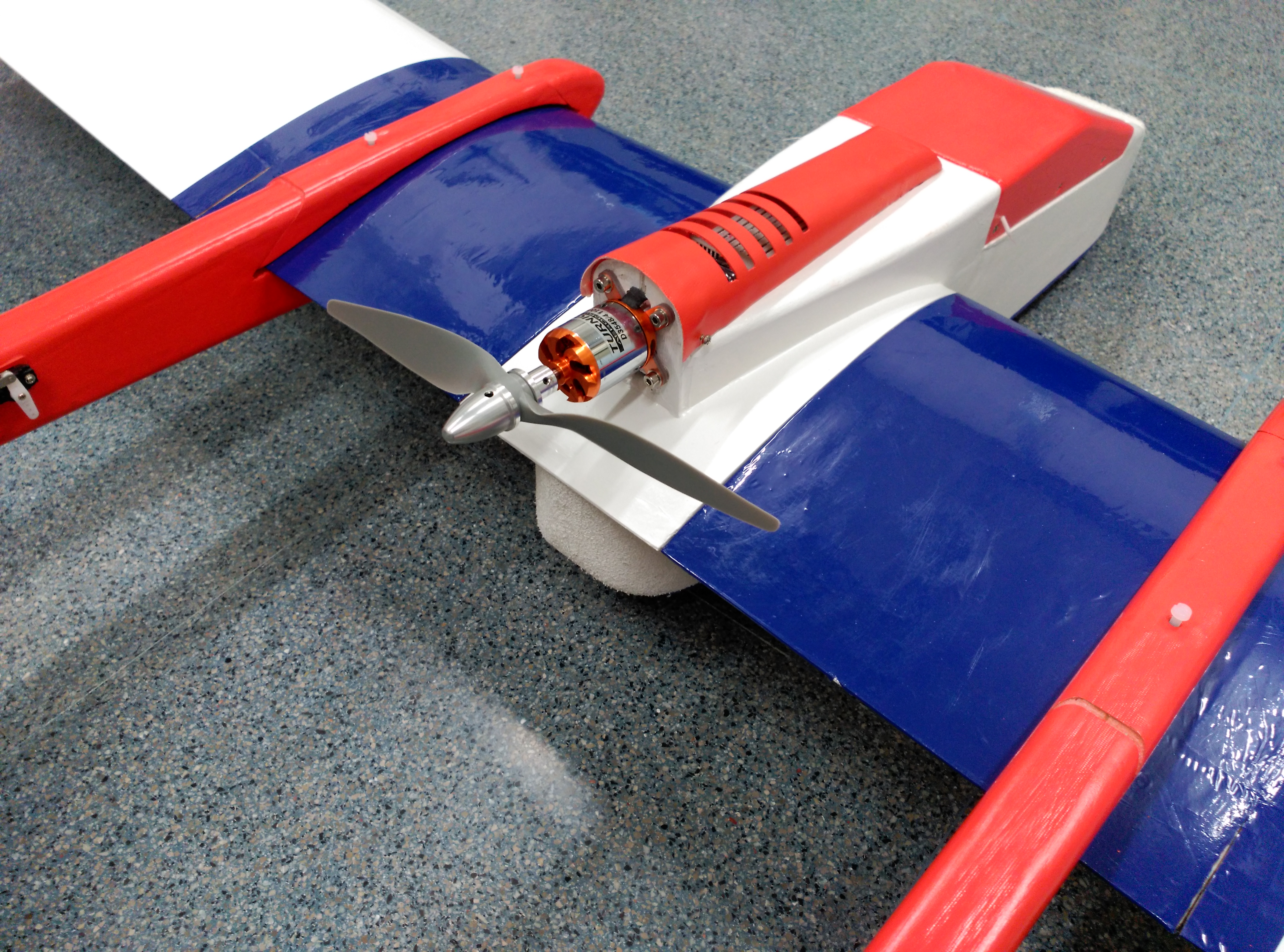

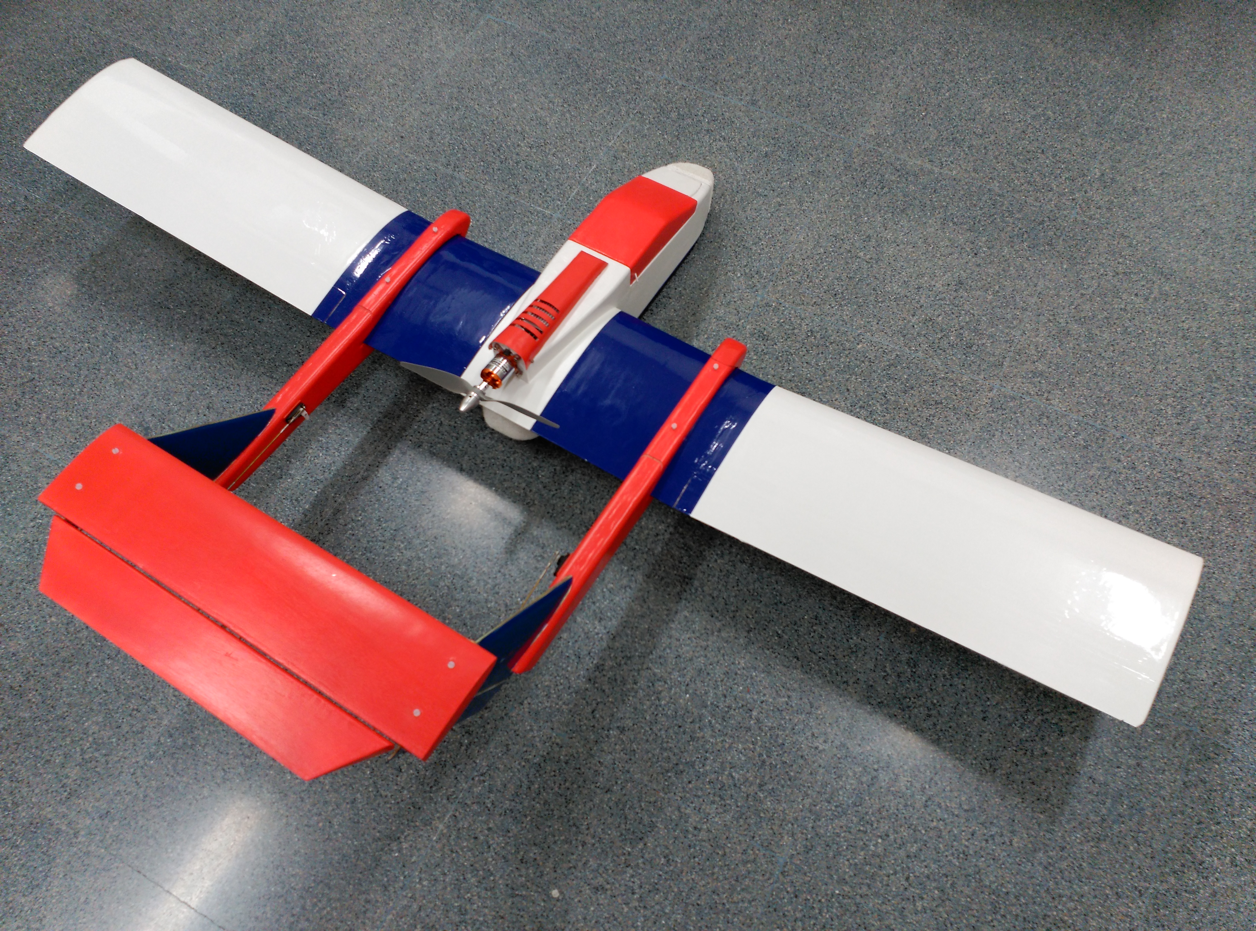

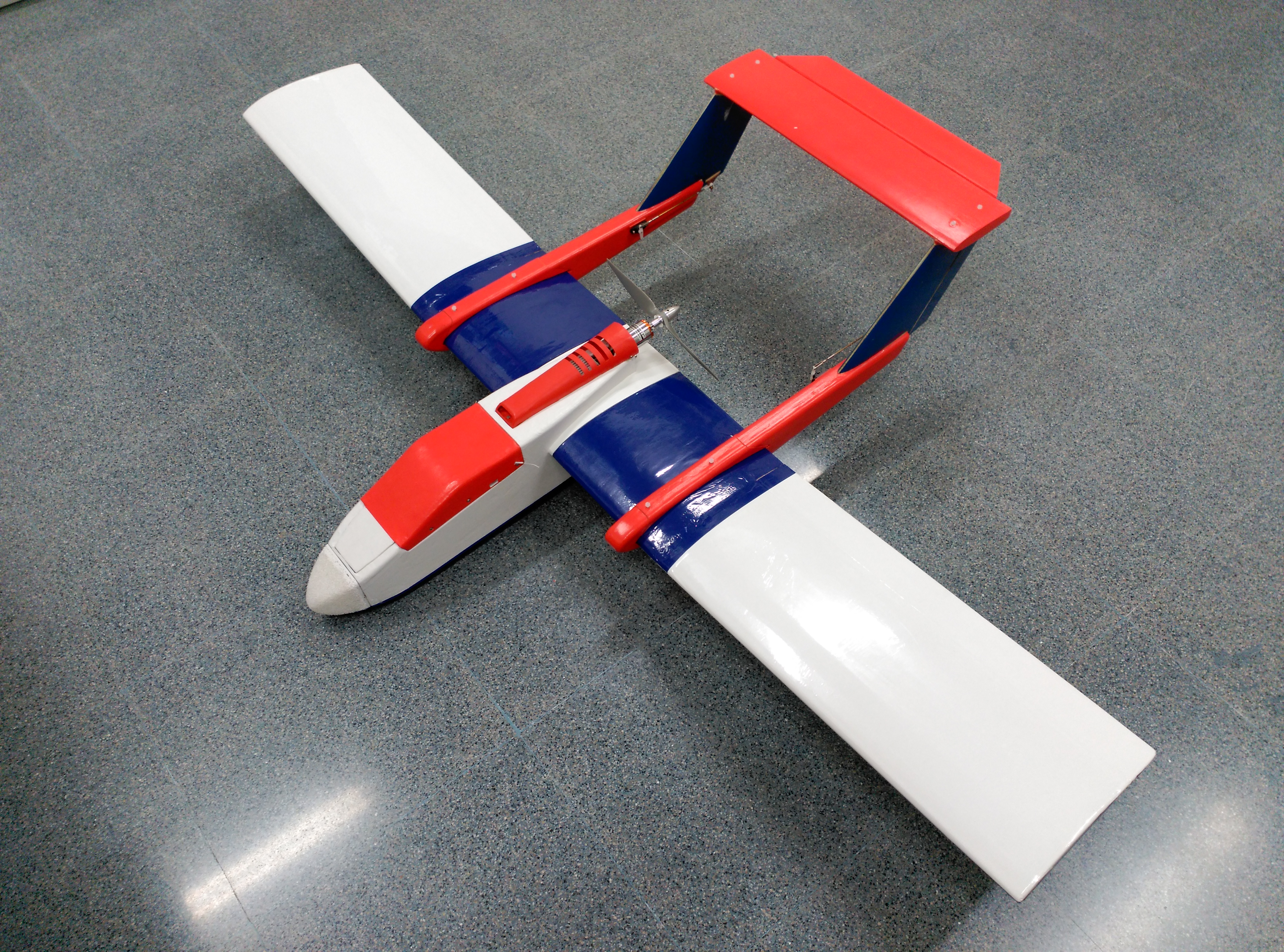

Por LUAR
#1335858
Hola a todos:
Os pongo unas fotos del Ursus montado.
Estoy un poco "mosca", lo he pesado y sorpresa 3260 gramos.
En la prueba del motor un Turnigy D3548/4 de 1100 kV con una hélice APC-E 11x5.5 ha dado 44 amperios y 450 W con 3S.
La batería es de 3s-6000 mAh pero de solo 10 C, las tengo de hace años y pesan 750 gramos.
Bueno esto es lo que hay, la semana que viene lo estreno ya os contaré que tal.
¡¡¡FELIZ NAVIDAD Y PROSPERO AÑO NUEVO!!!
Raúl.
Por Neri
#1336014
Buen trabajo, me gusta. Eres un gran constructor. Ya nos dirás cómo vuela.
Por lo del peso, ser pusher tiene la ventaja de un mayor rendimiento; para tantearlo, dale carrera el primer despegue.
Respecto al montaje de la APM, pienso que sería mejor separar el módulo de telemetría del resto de piezas. En ocasiones me ha dado problemas el disponer los módulos demasiado próximos.
Enhorabuena
Por LUAR
#1336127
Hola Neri:
Gracias, espero que vuele.
De momento probaré esta configuración de colocación de componentes, ya que de esta forma me permite abrir la cabina para el cambio de batería. Sí perdemos la telemetría como bien dices habrá que separarlo.

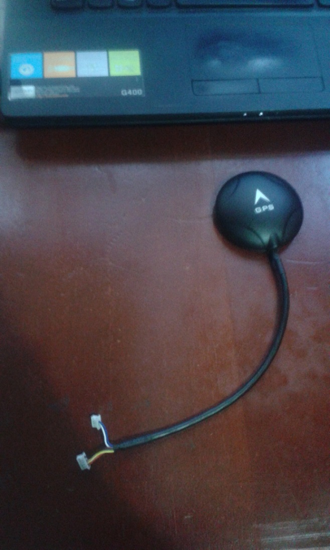

Por jota.sr
#1336358
hola a todos
ya he montado mi apm y e podido subir el firm y calibrar pero ahora tengo un problema con el gps es un ublox 6m espero un rato y al estar en el mision planer conectado fuera de casa me dice gps no fix los leds de la apm el azul solo parpadea y el de el gps se mantiene la luz naranja
como puedo solucionar esto? muchas gracias
Por jota.sr
#1336484
LUAR escribió:Hola jota.sr:
Qué APM y gps tienes.
Gracias.
Raúl.
hola LUAR es una apm 2.8 con gps ublox 6m
gracias por el interes
Por LUAR
#1336497
Hola jota.sr:
En la APM 2.8 el GPS va conectado en el conector de GPS y el cable de dos hilos lo tienes que conectar en el conector de debajo del conector del GPS.
Además has de quitar el jumper que esta junto el conector de GPS.
Esto lo he encontrado en:
http://ardupilot.com/forum/viewtopic.php?f=105&t=10794
La última respuesta.
Espero que sea esto.
Raúl.

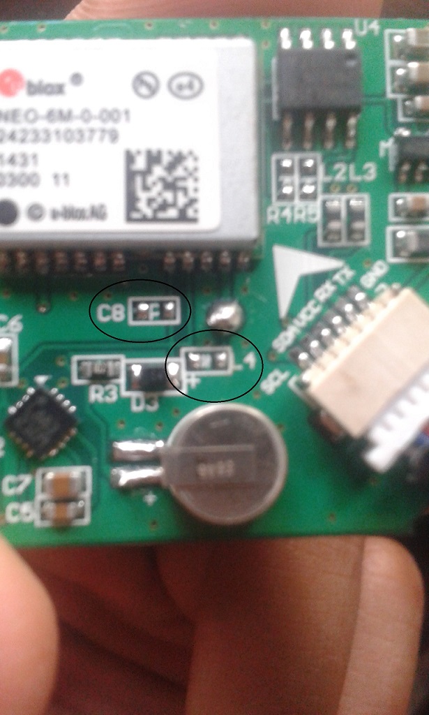

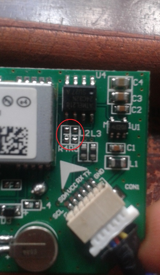

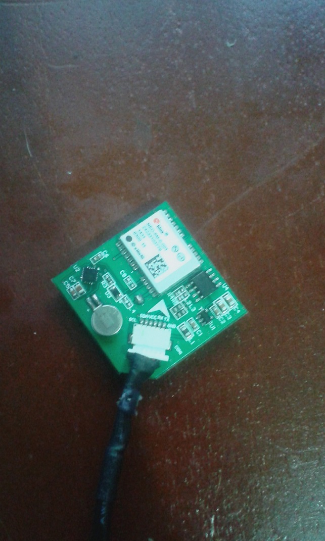

Por jota.sr
#1336565
lo intente y nada si que me puse a revisar el gps y me encontré con que faltan dos resistencias un condensador y otro que no se que es. dejo las fotos a ver si alguien me puede hacer el favor y puede revisar si asi viene de fabrica o esta defectuoso gracias

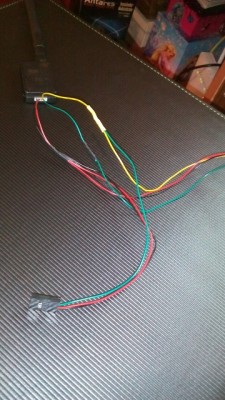

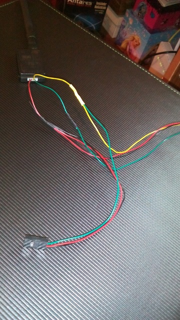

Por petardoos
#1336612
Buenas estoy empezando con esto del fpv y me ha surgido un problema con el minimosd que he podido resolver después de ver este video:
https://www.youtube.com/watch?v=ptR1HGBI0Xg
Resulta que un cable que venden con la telemetria (verde) esta cambiado en el conector que va al minimosd. hay que cortar y soldar en el cable correcto.
Como veis en la foto ya esta solucionado. He cortado el cable verde que iba al minimosd y soldarlo al cable amarillo de la telemetria.
Por si le sirve a alguien.
Por LUAR
#1336620
Hola jota.sr:
Para verificar estos componentes tendríamos que tener el mismo GPS, ¿donde lo compraste para mirar de buscar fotos a ver si estos componentes deben de estar?
En la primera foto parece que el conector esta un poco fuera, mira a ver si esta a medias y te esta haciendo una mala conexión.
Por lo demás he verificado los cable y parece que están bien pero verifica de todos modos esto:
Conector placa del gps: SCL Blanco, SDA Azul, Vcc Rojo, RX Amarillo, TX verde, GND negro.
Cable gps: Vcc Rojo, RX Amarillo, TX verde, vacio, GND negro.
Conector placa gps APM: Vcc Rojo, TX (conecta con el RX Amarillo), RX (conecta con el TX verde), vacio, GND negro.
Cable I2c: vacio, SCL Blanco, SDA Azul, vacio.
Conector placa I2c APM: vacio, SCL (conecta con el SCL Blanco), SDA (conecta con el SDA Azul), vacio.
Ya nos contaras, suerte.
Raúl.

Por Neri
#1336647
jota.sr escribió:lo intente y nada si que me puse a revisar el gps y me encontré con que faltan dos resistencias un condensador y otro que no se que es. dejo las fotos a ver si alguien me puede hacer el favor y puede revisar si asi viene de fabrica o esta defectuoso gracias
Hola a todos, no creo que los componentes que falten sean el problema. Hay muchos circuitos electrónicos que aprovechan la misma placa para diferentes configuraciones.
En la lista de parámetros referentes al GPS del Mission Planner, mira que estén configurados correctamente.

Por javgutierrez14
#1336670
largo escribió:
LUAR escribió:Hola largo:
Esta super bien de precio.
Yo ya me iría a por un GPS M8N pero no se si lo encontraras en combo.
Ya nos contarás en que avión lo montas y como te va.
Raúl.
Lo que acabe montando será en un bixler3.
Aquí parece que hay un combo con el M8N:http://es.aliexpress.com/store/product/ ... eb201560_6.
Ya tengo ganas de irme lejos, pero primero tengo que aprender a volar, a pesar de tener piloto automático estos controladores :roll:
Saludos y regracias
Largo en principio la frecuencia de 915 es una banda de telefonía, puedes tener alguna interferencia tampoco lo he comprobado.
Yo te aconsejo que antes de comprar algo en 433 , compres un receptor l9r que colocando sus antenas a 90 grados en el exterior te va dar un rango de entre 5 a 8 kilómetros si as oído bien y en 2,4 ghz. es un receptor específico con salida de rssi en 2,4 no tiene telemetría ya que eso resta alcance, pero con la controladora y el osd tienes todos los datos.
Además normalmente el equipo de video limita mas que la señal. si estás empezando te aconsejo eso 30-35 euros de desembolso en el receptor antes que un equipo de 433.
Por javgutierrez14
#1336671
petardoos escribió:Buenas estoy empezando con esto del fpv y me ha surgido un problema con el minimosd que he podido resolver después de ver este video:
ese problema se solucionaba recolocando las clavijas y poniéndolas en el lugar correcto así no hace falta soldar. Pero bueno de igual manera ya lo tienes funcionando me alegro
Pregunta, haciendo esta ñapa, recibes datos en el minimosd y también en el pc?, es que veo que casi todos los que compras vienen asi con los cables y antes de pillarme la telemetría quiero estar seguro que va funcionar la info tanto en el pc como en el minim. Gracias
  • 2
