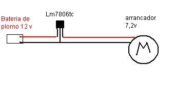

Por alberto1701
#807988
Bueno este es el esquema, el caso es que despues de darle unas cuantas veces ha funcionado pero muy despacio luego se ha parado y ya no ha hecho nada, este transistor aguanta hasta 1A pero el arrancador no creo que yegue a pedir un aperio no?la bateria que yevava el arrancador era de 7,2v y 2000mh pero no se la potencia que tenia ni nada

Por juan ruiz
#808161
alberto 1701 escribió:No si el regulador va todavia pero se calienta cuando le das pero no hace nada el motor
Va cuando se enfria, porque entra en protección,pero no tiene suficientes Amp para moverlo.

Por tonick
#809022
Piensa que si es un arrancador para motores de explosión, el consumo que tienen en carga oscila entre los 5 y 20 o más amperios en función de la fuerza que hayan de ejercer y el regulador que usas debe aguantar entre 0.5 y 1 amperio, de aquí tus problemas. Una solución es que pongas en serie con el arrancador, una bombilla de coche de 50 o 60 Watios 12 V, las que llevan doble filamento para las luces cortas y largas. Pon los dos filamentos en paralelo, para que se enciendan los dos.
Verás que cuando uses el arrancador sin carga, la bombilla apenas se iluminará, pero cuando arranques un motor, se iluminará más
