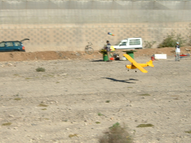

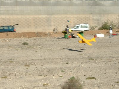

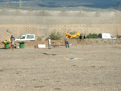

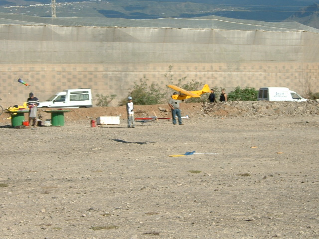

yo si se como hacerlo a lo profesional , ya que en mi club lo hacemos amenudo con las piper cub con son sistema de remolque canario ^^ es dificil de esplicar el sistema pero es buenisimo , os dejo unas fotos

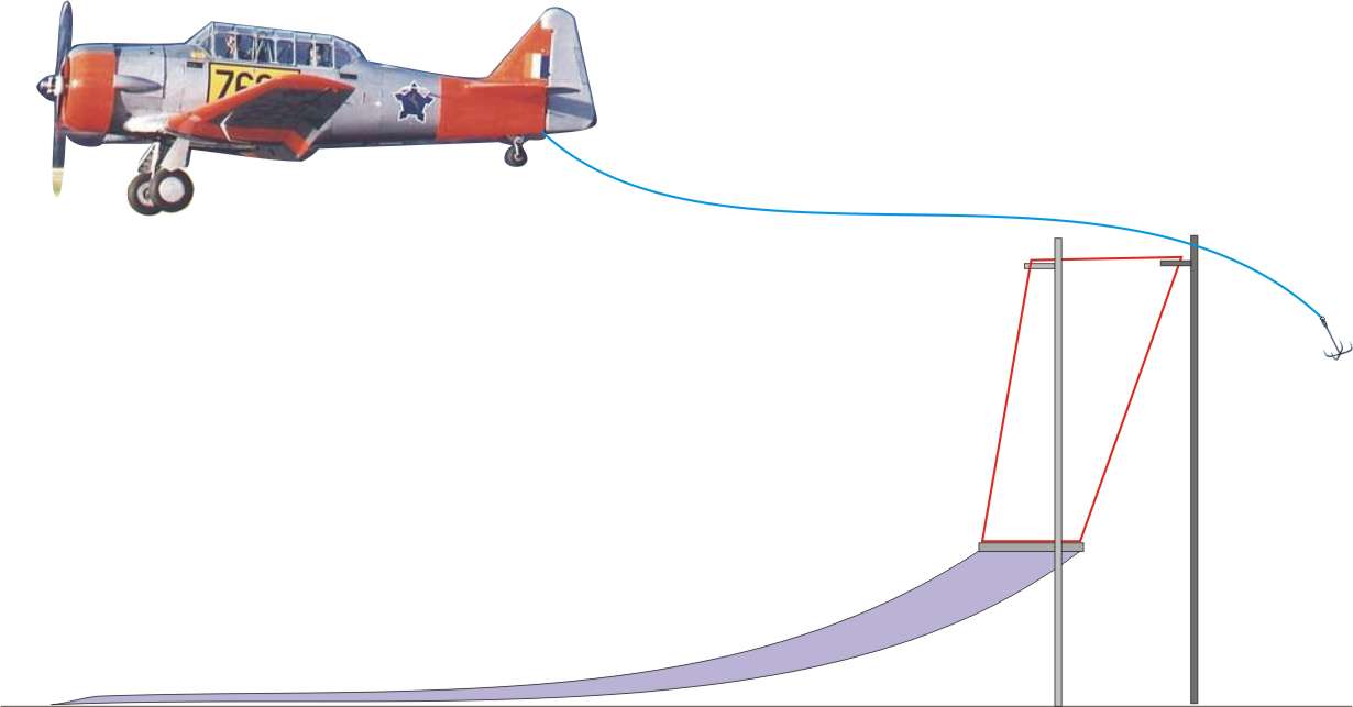

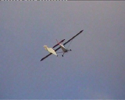

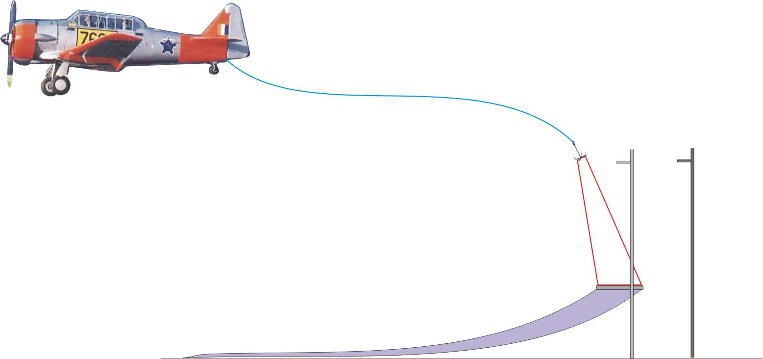

Hola, he leido su post y me parece que existe algo en la aviación real que se puede aplicar, esto es así:
primero la pancarta.- se realiza la pancarta colocando dos palitos uno en cada extremo de la pancarta, esto es para hacerla rígida en la parte que irá mas cerca del avion, se colocan unos hilos atandolos en los extremos del palito a manera de colgante para que al ir por el aire se forme un triangulo, y en la parte de atras de la pancarta, en el segundo palito, se ponen unos trozos de tela, plástico o depron, a manera de "alas", para este caso, yo preferiria depron, esto es para que el palito no vaya "caido de cola", y levante, si, es cierto, mete resistencia, pero levanta la cola de la pancarta, probar si para el peso y proporciones del avión no sea necesario...

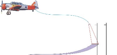

sistema de LEVANTE.- se colocan dos palos, pueden ser de escoba similar, con un palito atravesado casi en la punta, a manera de plataforma que sostenga el hilo de la pancarta, se coloca uno de cada lado, cuidando de estar lo mas separados posible y que el avion pase entre ellos, aunque no necesariamente a la altura, más bien que el gancho o garfio que remolca el avión pase entre ellos, para que al momento de pasar, "enganche" el hilo y lo arrastre, la pancarta deberá estar en sentido contrario (ver dibujos) para que el levante sea suave, al momento de aterrizar, deberá soltarse primero la pancarta, para ello, deberia instalarse un servo adicional que libere el gancho y este a su vez suelta o cae con la pancarta, si no, corre el riesto de atorarse al momento de aterrizar y consecuentemente el aporrizaje del avión.
espero haber dado idea... esto lo he visto muchas veces, pero repito, en aviones reales.
y aquí.... felizmente volando...
aquí está "llevándose" el hilo y la pancarta, levantandola suavemente
aquí momentos antes de enganchar, fijarse bien como se coloca la pancarta...

Por carlostorqueboy
#288286
si y si quieres le clabas la potera en los ojos a uno que la aguanta tambien y enves de arraste de cartel tienes arrastre de personas , tio pinesa que puedes cojerle sin querer a uno y le puedes hacer mucho daño , ya en una exibicon de arrastres de cartel en tenerife en un campo te futbol uno enves de coger el cartel x culpa del viento saco un cacho de cesped del campo asi que mira a ver

Por J.Puente
#289028
Las fotos explicativas que pone Alexeyev, están muy bien para la aviación real. Pero para aeromodelos no sirve.
En un modelo, el gancho para captura y remolque de una pancarta, debe ir sujeto por debajo del modelo, en el CG. Nunca en la cola.
Lo suyo es hacerlo con una "cuerda de piano", que apenas sobresalga un poco, por detrás de la cola. En este extremo, se le hace al alambre un gancho, para capturar la pancarta. Este alambre tiene que tener un cierto juego hacia arriba y hacia abajo.
La cuerda que sujeta la pancarta, se puede elevar del suelo con un par de listones.
Y por supuesto, las personas, cuanto más lejos estén, mucho mejor.

J peunte lo que dices no es cierto porque en mi club lo hacemos asi y va de putisima madre y lo hacmeos ocn las piper cub de thunder tiger y no hay ningun problema , las medidas del cartel un poco mas de 3 metros de tela fina , saludos

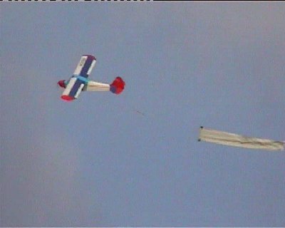

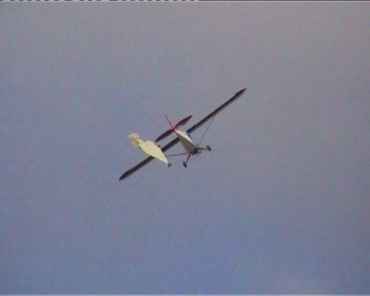

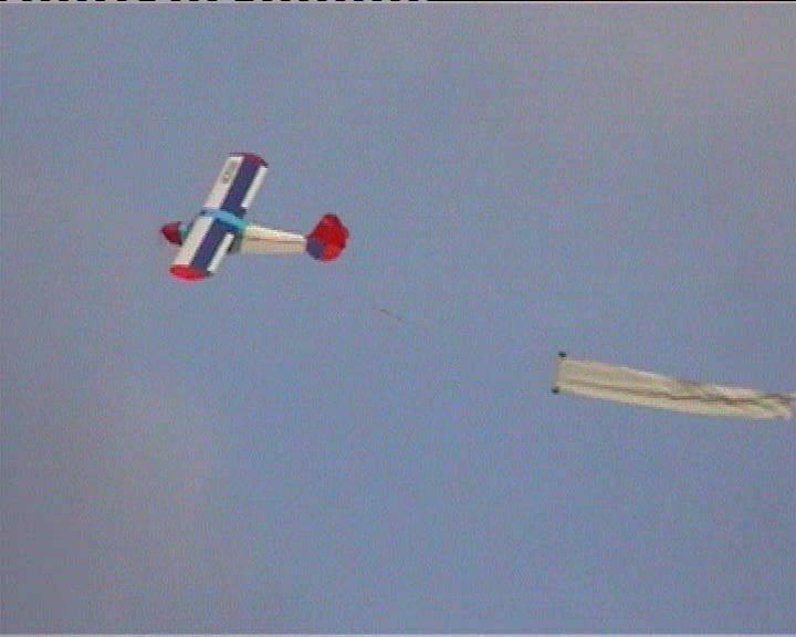

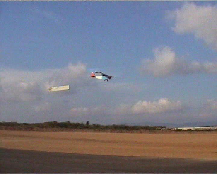

Utilizando el sistema que comenta anteriormente Jordi Fg, lo he puesto en practica y aqui van unas fotos.
Mi piper de 1.80 home made
mi pancarta con ruedecillas home made
