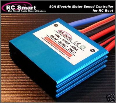

el_xikillo escribió:patriota dispongo de 30 euros eso ta bn?
este bale 30€
pero yo no soy elmas indicado para darte consejo de chispa
...busca a.. itubal... es bueno en electrica.....un saludo y suerte..
hay te dejo uno que yo lo compro por 30€...

Respondiendo a Patriota y al el_xiquillo:
Efectivamente eso es un variador y tiene buena pinta. Si te das cuenta es de 50A. eso es bastante grande, no lo aconsejo ya que los motores de esa lancha no consumen tanto. Otra cosa, cada motor tiene un variador, ya que la lancha vira segun el empuje de los motores. Si empuja más el de estribor el barco se vá a babor.
Si quieres puedes utilizar un solo variador e instalar en la lancha un timón (entonces si que puedes poner ese variador). Se controlaria el empuje de los dos motores con el mismo varidor y luego con un servo el timón. De esto ya hay gente que lo ha hecho en el foro y que te puede dar su opinión y el timón que ha puesto.
De esta manera puedes disfrutar de tu lancha algunos meses más (porque fijo que se te queda pequeña) y posteriormente recuperar el equipo de radio para otra lancha mejor. Si te compras potra Victory, el equipo "morirá" cuando dejes de utilizar la lancha y tendrás que comprar material nuevo, este que te estan aconsejando.

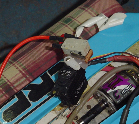

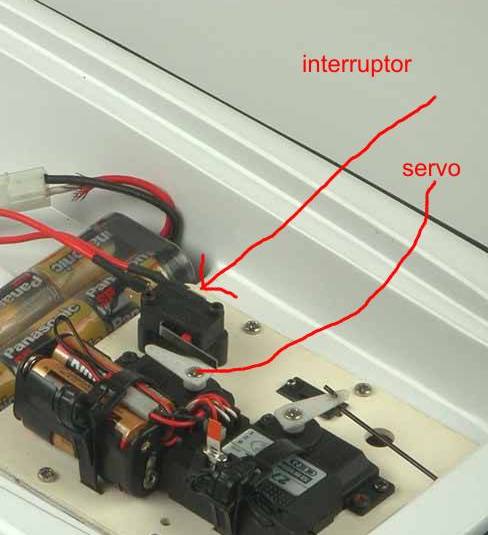

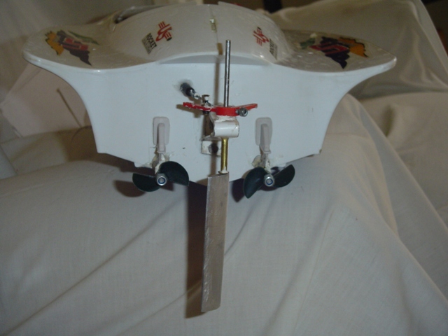

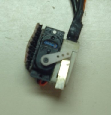

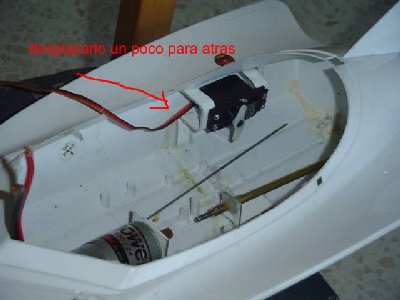

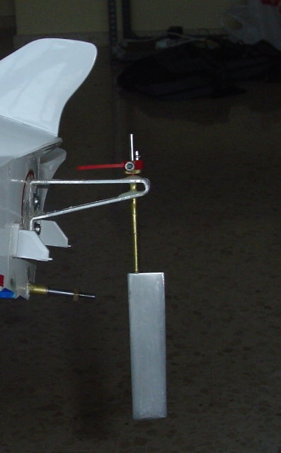

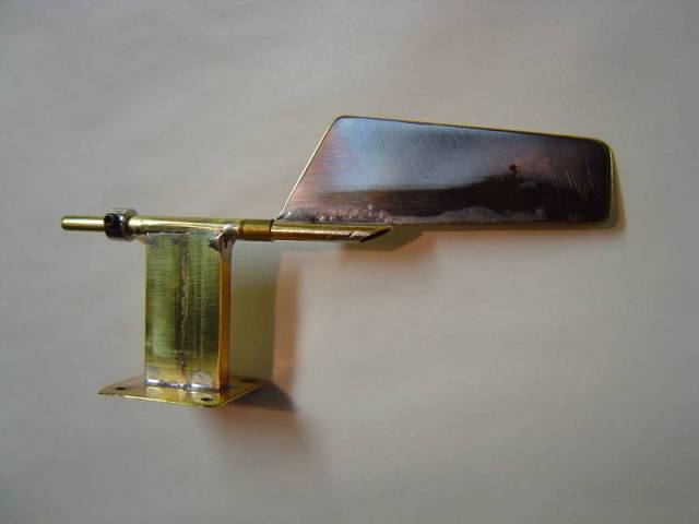

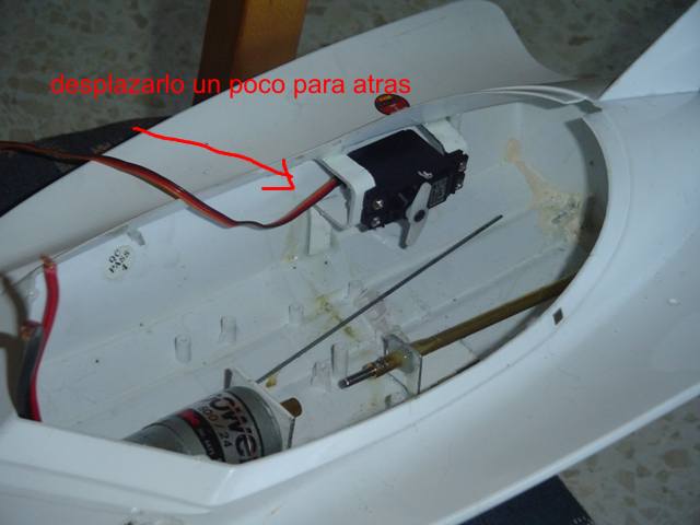

hola xiquillo, si tienes los servos y la emisora lo tienes todo, solo te queda fabricar un timon y buscar un microinterruptor (imprime la foto que te mando y vete a una tienda de electronica o donde arreglen cosas de electronica).
uno de los servos te servira para el micro y asi dar corriente o no.
el otro para el timon.
conectas un polo de los motores( los dos) a la bateria, el otro polo lo conectas al interruptor y la otra patilla del interruptor a la bateria.
tienes que tener en cuenta que cada motor tiene que girar hacia un lado y cuando lo logres pon la mano detras y comprueba que el aire sale hacia atras sino tienes que invertir los cables.
te envio varias fotos, si tienes dudas pregunta.
la cogida que te pongo del servo no me gusta pero empieza y te mandare ideas para hacer la cojida
si lo haces asi puedes aumentar la bateria a 8 elementos.
