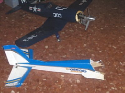

buenas a ver si alguno ha arreglado el calmato .
mi rotura a sido de la mitad de la cabina para alante
las alas solo tiene unos desperfectos pero pasables pero lo que es el morro destrozado total
a ver si alguien a arreglado alguno y me de los pasos necesarios para arreglarlo

es que el mio del morro quedo peor pues no pudeo ni sacarle plantillas ni na ayuda porfavor
Por jesús n.mosquera
#536121
hola antu, con voluntad todo tiene arreglo, pero para ayudarte precisa que calmato es el entrenador o el sport, si nos pones alguna foto , mejor,
piena que "sin verlo" es muy dificil ayudarte

es el sport
es que me da hasta verguenza poner una foto
pero se la hare ahora des pues y a ver si me deja ponerla .

hola ! vergüenza! ¿por que ? todos los que te leemos seguro que al menos hemos roto uno, otros habremos roto una escuadrilla, tu tranquilo
si pones la foto con los trozos desprendidos mejor

aqui teneis la foto

hola, buen piñazo, trataremos de tomar medidas para que inicies la recontrucción, ¡ ha quedado alguna cuaderna sana , soporte de sevos?
mañana de día por mi parte ire facilitandote datos
