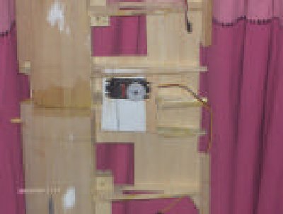

hola, he vuelto a repasar la foto del resto del fuselage, que parece sano, si pudieras hacer los cortes diagonales bajo la cabina mejor, te serviría de refuerzo la placa soporte de servos y ademas en el interior en las zonas de union, yo pondria tejido de fibra de vidrio y resina,

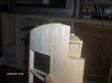

buenas ya tengo un puñao de fotos pero no se como ponerlas pues la unica que he puesto tarde casi una hora .
haber si alguien sabe como ponerlas .

Por antu

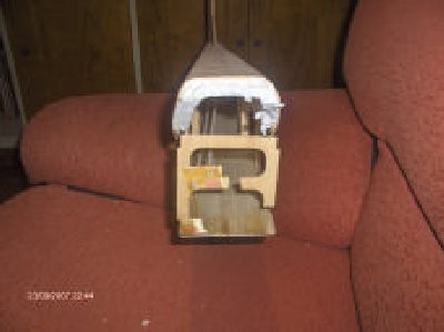

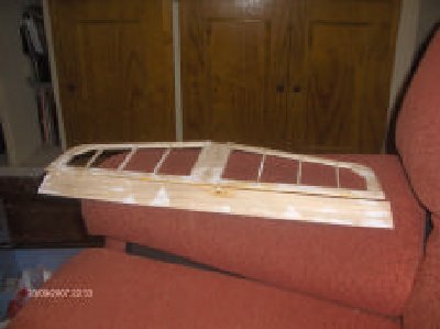

#548032
venga a ver si salen estas
Por antu
#548033
otra

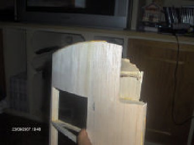

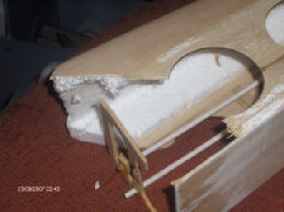

Por antu
#548040
otra
Por antu
#548043
otra vez la pesada ,lo digo por que no le gusta este hobby
bueno a ver ahora

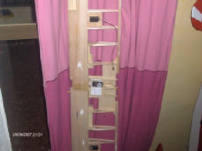

Por antu
#548046
ahy va
Por antu
#548047
otra
Por antu
#548048
pos eso otra
Por antu
#548052
otra
Por antu
#548056
mas adelante pondre mas

#548294
antu no se como te quedara , te merece la pena para un calmato tanto trabajo?, yo creo que con el mismo te haces un kit de palitos y te quedara mejor ten encuenta que segun esa rotura tedrias que hacerte los laterales enteros es decir desechar lo que te a quedado y hacer un fuselage nuevo ya que lo te te a quedado es una zona que te costara peso reforzar y alinearla con el ala es un poco delicado, tu veras .

respecto al fuselaje ya lo tengo casi listo pero no he podido poner fotos pues justamente ayer mi mujer ma las borro por error de la camara y no tenia ganas de eharle foos de nuevo por que vine tarde del curro
a ver si puedo hoy y pongo algunas del fuselaje
