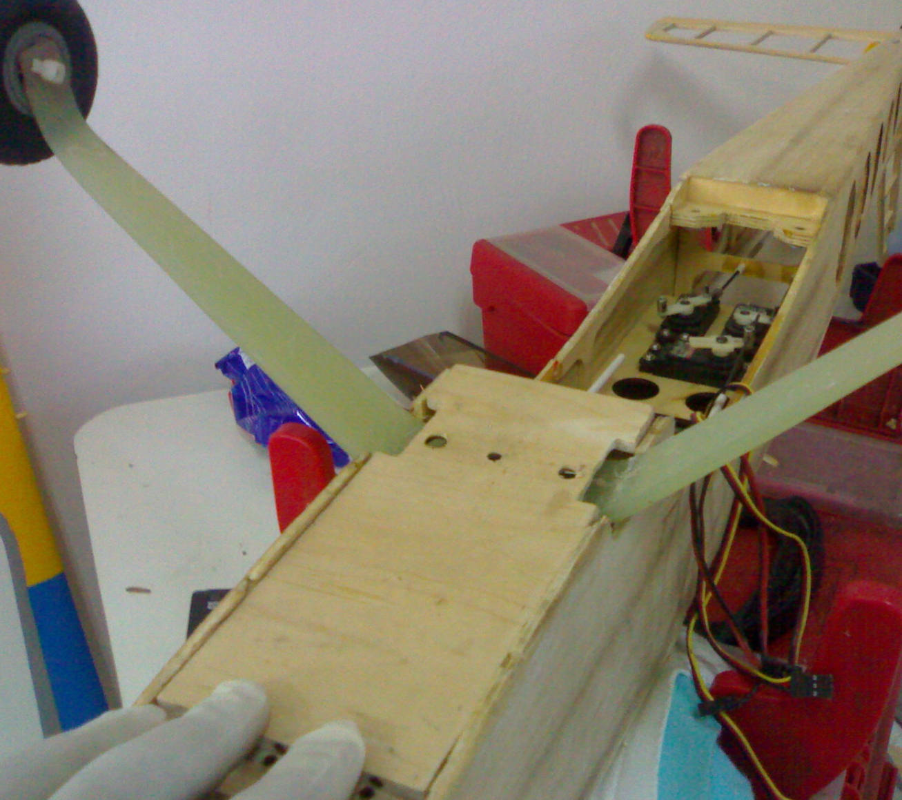

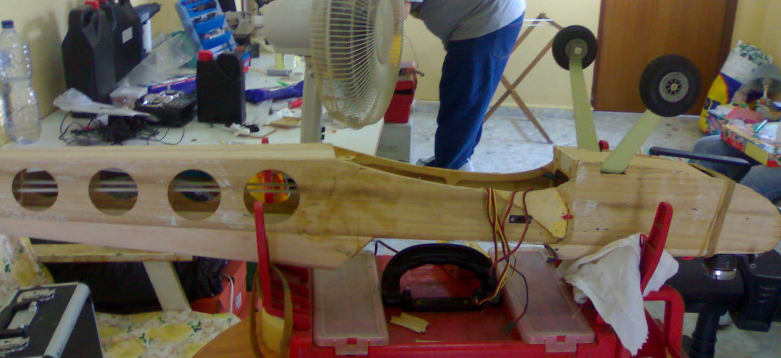

#556758
buenas
el tema de las ruedas lo que he hecho ha sido doblar un poco los ejes asi adelante par que las ruedas queden delante del centro de gravedad
espero no capote con esta solucion
respecto al fuselaje havia pensado poner un liston de 10x5 a lo largo montar las cuadernas despues los laterales y despues cortarlo por donde me haga falta por ejemplo las alas y bancada de servos
que me decis

#556919
La idea de adelantar las varillas del tren es buena, aunque hay peligro que se vayan doblando con los sucesivos aterizajes...ya me diras como va.
No se si lo has puesto anteriormente (no lo he visto, almenos) , que servo le pondras al tren?
Saludos y enhorabuena por tu trabajo

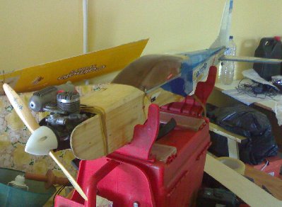

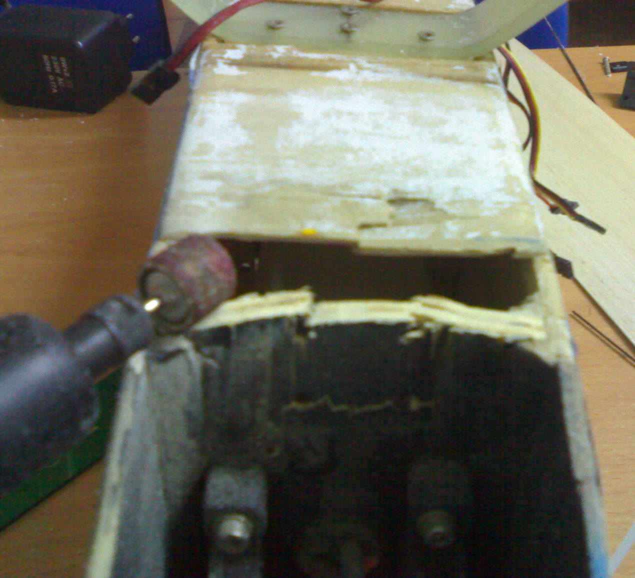

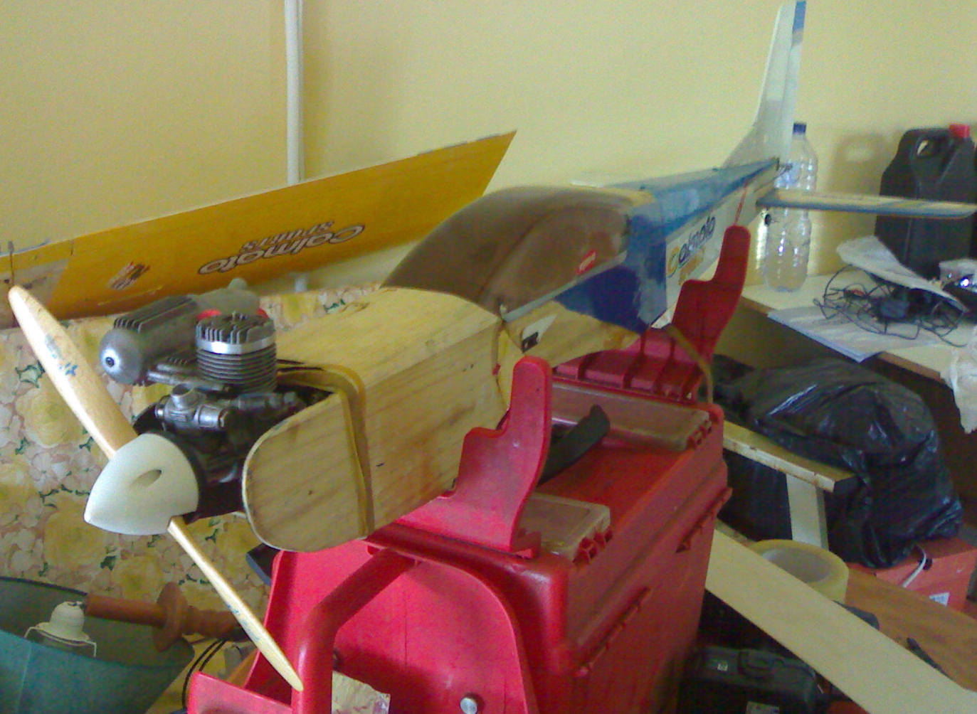

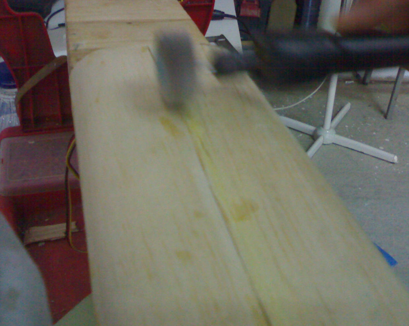

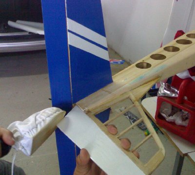

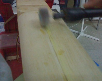

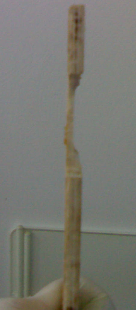

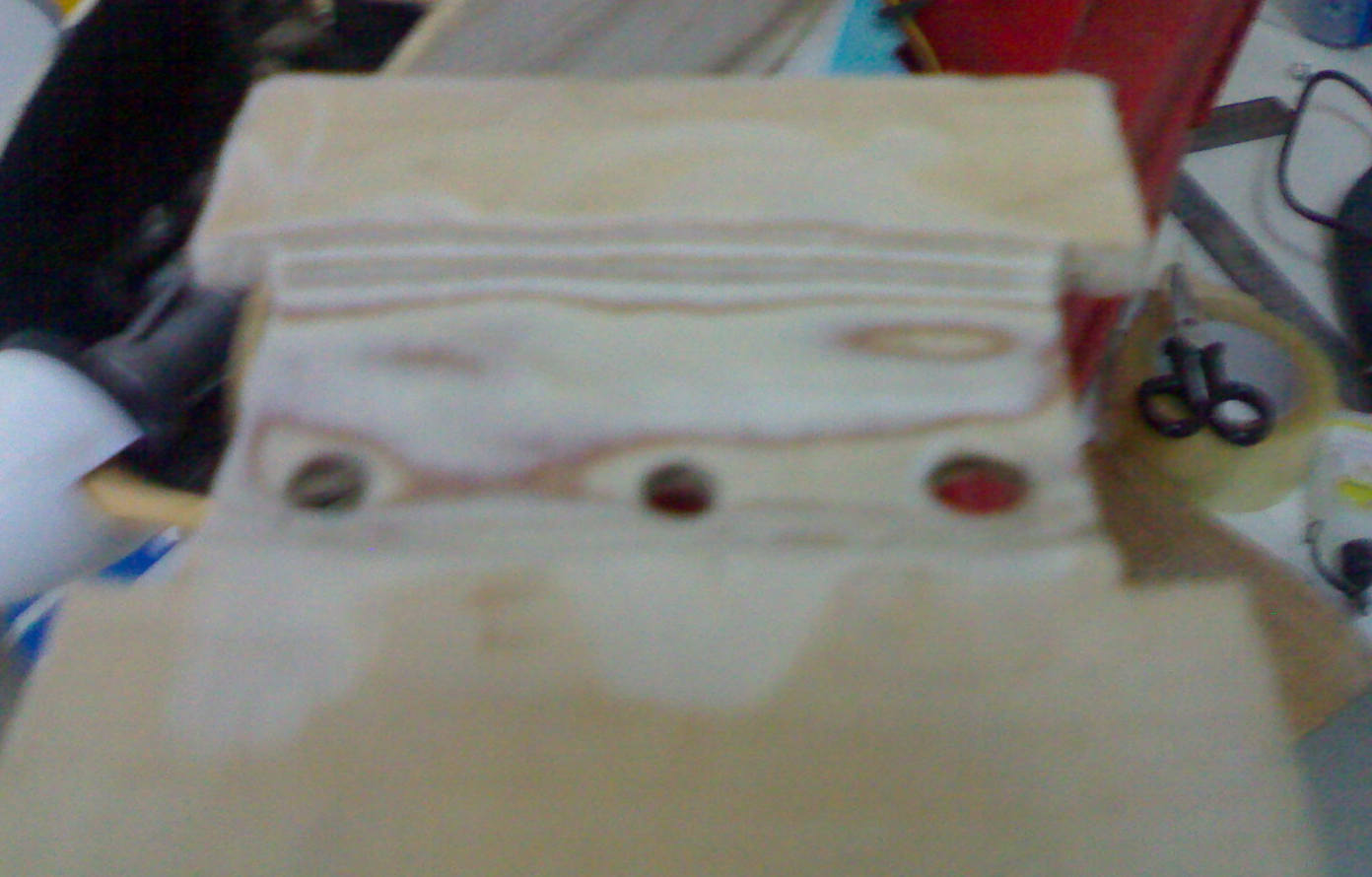

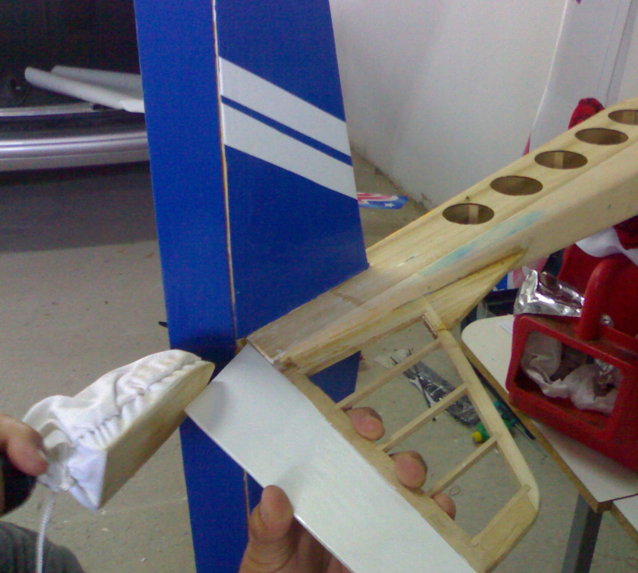

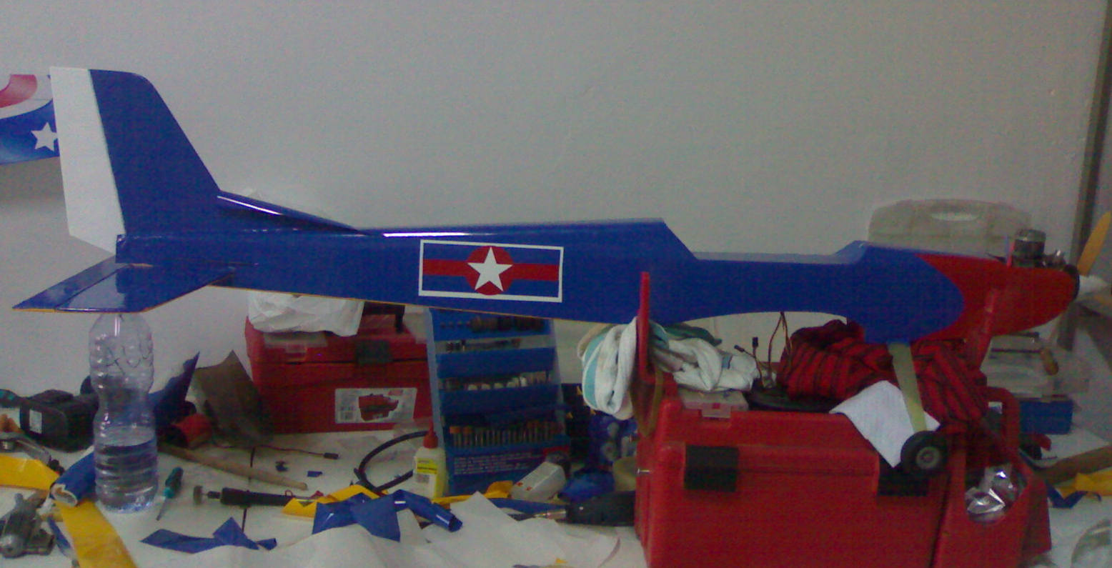

yo tuve un pekeño aporrizaje y le hice esto despues....
y este es el resultado, por abajo es rojo en el morro, y anarillo mostaza por abajo....
rebajado de la madera para que entrase el tren...
tapa en pino para el nuevo tren...
lijado de la parte superor del calmato, si os fijais, la mitad hacia la izquierda es nuevo....
mi compañero de batallas...
