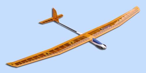

hola compis, he montado hace unos dias este velero. En cuanto abres la caja ya ves que tienes en las manos un avion de calidad, todo viene con los acabados perfectos y no hablemos de la madera,fibra y accesorios. El peso final te deja con la boca abierta y entiendes porque lo recomiendan para competicion quedando sobre 700Grs. Aunque no me ha dejao el clima probarlo en condiciones,si le hecho una prueva de planeo,teniendo que adelantar el cg que aconseja el fabricante. Os paso mi configuracion:motor aling 480 con su reductora,servos d 9grs, variador castel 55a, y lipo 1500 11'1 25C

Donde compraste el motor? Y quanto pesa? Tengo aqui un Permax BL 480 con reductora pero son 160 gramos, me da miedo meterlo en el Astra...
Por anto
#812447
hola joao, el bruslesh lo tengo hace tiempo y lo voi pasando de un velero a otro. Nunca lo pese,pero es muy ligero y potente.Me lo vendio manuel del Valle(granada) quizas el sepa el peso,la proxima vez que lo desmonte lo pesare. La verdad es ke tu permax pesa un poco y seguramente tendras problemas con el cg,yo he tenido que poner la lipo atras del todo y no lo centro con una mas grande.te envio un saludo

Bueno, por ahora aun lo estoy montando, y tengo un motor igual al X-Power que recomienda Topmodel, ademas del brushless Multiplex con reductora.
En Portugal el F5J es a la Inglesa, con altimetro que corta motor a los 200 metros y/o 30 segundos.
Creo que dejare el motor para el final, quando tenga todo montado, y luego veremos si es posible equilibrarlo con el motor mas pesado. Total, el peso seguira sin pasar los 750 gramos...

Hola Joao, como alguien ha comentado previamente 750gr es un poco pesado para tenerlo competitivo. Con baterías ligeras el mío se queda en 650gr pero tampoco me he preocupado excesivamente del peso. Si lo quieres montar competitivo los 550 grs parecen ser su peso objetivo aunque se me hacen muy muy complicados de conseguir (si se te ocurre cómo no dudes en comentarlo aquí).
Un saludo, Javier.

Para mi con los 750 gramos estara muy bien. Menos peso y no lo puedo volar en concursos en dias de viento.
Los modelos ganadores por aqui son Organic o Pulsar, que no son tan ligeros.
Gané muchas mangas con el Bird of Time, pesando 2100 gramos.
Solo cambíé porque haria falta invertir en un motor caro (Kontronik Kira 540 con reductora) con el cambio de 200watts/Kg para 200metros/30segundos.
Y no estoy dispuesto a invertir mucho dinero en el F5J, a mi lo que realmente me gusta es el F3F y ahi hago mis inversiones.

Veremos como queda con los 750 gramos... Creo que con una bateria de 90 gramos bastante atras sera posible equilibrarlo.

Está claro. Joao el mío lo he llevado con una batería de 120grs y un motor de 70grs y queda perfectamente centrado sin hacer nada especial. Espero que esos datos te ayuden.
Un saludo, Javier.

Si llevabas la bateria bajo la cabina, por lo menos en parte, el centrado para mi no sera problema...

Aquí tienes una foto:
Saludos, Javier.

Muchas gracias.
Va ser sencillo de equilibrar.
