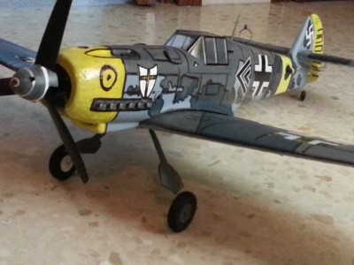

JA¡¡ si claro como no...en cuanto me dejen....jejejeje¡¡....... Por cierto , le he hecho un pilotito de estos caseros, parece que pega con el avion, bueno pegado esta no?...A ver si el tio no VOMITA...jjjjj ¡¡.en el primer envite.... :wink:

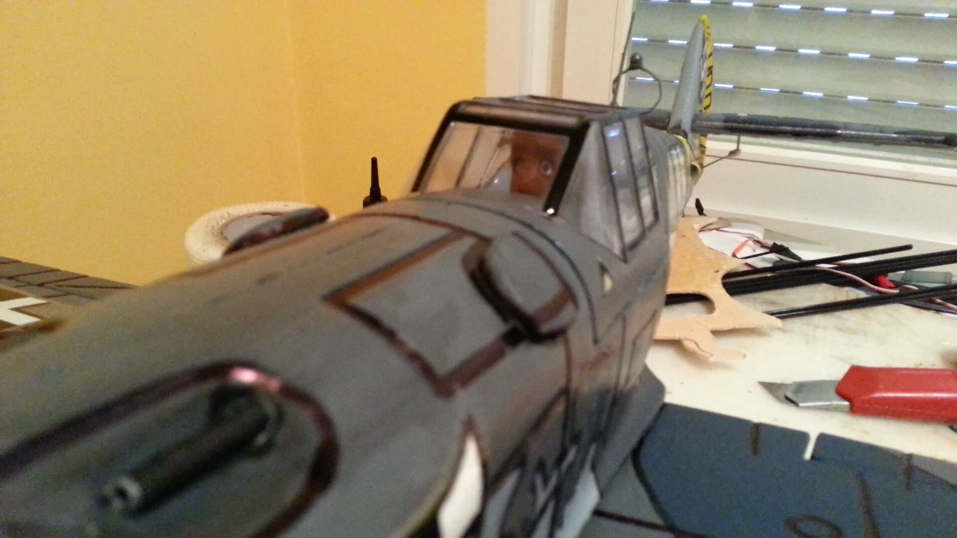

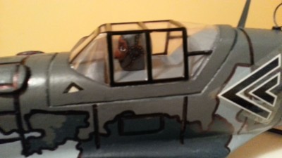

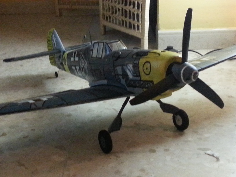

Cambiando la helice a tripala.... que gaaaaanas de volarlo tios¡¡¡ :mrgreen:
cambiando la helice por una tripala ....

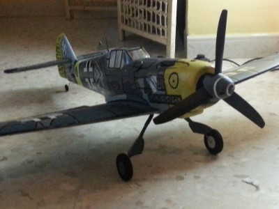

Despues de tanto tiempo , al fin he probado su vuelo, es muy docil y suave... pero las incidencias que trae ya el modelo de fabrica , creo que estan erroneas, demasiado positivo para mi gusto, encabritandose cuando se le da chicha, lo cual hay rectificar y ponerlas adecuadamente, para un vuelo sin mas complicaciones , que el propio vuelo.
Se me fue , al tocar y rectificar casi todo el tiempo el vuelo, cosa ardua y jodida, asi que un aterrizaje algo jodido... ningun rasguño, quitando el motor y bancada y volverlo a montar , mas correctamente. :wink:
Si hay alguien que lo tiene , o se lo ha comprado recientemente, ojo con las incidencias de este avion.
saludos.

felicidades harenna por el estreno, con respecto al tema de incidencias (aparte de las posibles 'imprecisiones de moldeo chinorris' :roll: ) ten en cuenta tambien que el cambio de helice tambien afecta al comportamiento, no es lo mismo una helice bipala grande que te genera un par de reaccion ( como la helice superior de un helicoptero ) que una tripala de menor a mayores revoluciones ... lo mismo que la velocidad de vuelo propiamente dicha si el perfil del ala del avion es sustentador, suelen estar diseñados de forma que sean 'mas o menos autoestables' :roll: , incidencia de cola negativa con respecto a la del ala,de forma que a mayor velocidad tiren hacia arriba ( se supone que ese exceso de velocidad deberia estar creado por una 'picada' ) y soltando los mandos deberia recobrar el vuelo horizontal ( bueno eso es mucho suponer .... :mrgreen: , pero en principio es la teoria :roll: :lol: :lol:

Pues sí , cierto SUKOI, lo que comentas.... eso ya lo tengo mas que mirado..era una version PNP, y el motor es un 1250 , Tal vez se demasiada helice para el motor. Asi que volvere a ponerle una bipala, una 9 * 4.7 mas o menos.
E incluso una slow flyer... no se , no se .. iremos probando.. a ver . :wink:

Bueno , furula, las incidencias las puse a ojo y en lo tipico. Avion super resistente a los aporrizajes,por esto me gustan estos modelitos chinorris, vuelos muy estables ahora.
Empiezo a disfrutarlo, despues de el vuelo inicial.
Je je je ¡¡ Pero cuando un vuelo es apacible, en unos instantes se vuelve estresante, se me sale la CARLINGA , por los aires, y como no mire donde caiga la pierdo seguro, que no hay repuestos, ..yyyy :roll: como soy hombre y no puedo hacer dos cosas ala vez, pues no puedo mirar el avion, y la carlinga a la vez, asi que opto por aporrizar lo mas rapido posible, asi no pierdo de vista la zona por donde la carlinga ha caido....
