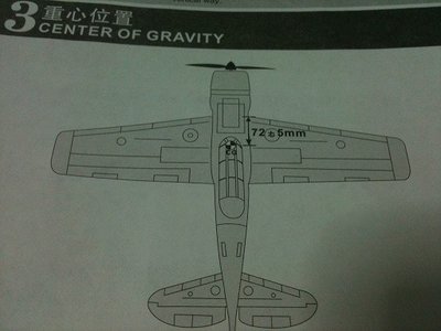

Por javier_david
#1081978

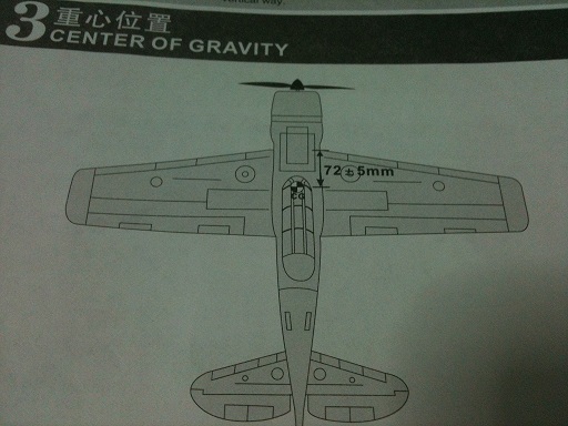

harenna, necesito ayuda. Ayer intenté volar de nuevo el avión, y tengo problemas para equilibrarlo,ya que en mi manual no venía donde está ubicado el CG y el avión pesa más de cola, y aterrizarlo fue casi imposible y me cargué la bancada del motor , nada serio, pero una pena, con la ganas que tengo de disfrutar de el plenamente.
Por cierto, aunque parezca mentira, la carena del motor es el tercer mamporrazo que se lleva, y al haberla forrardo con cinta de fibra por dentro...aguanta :-)
Dime aproximadamente donde lo equilibrabas tu, porque puedo ir probando,pero loalo es aterrizarlo haciendo caballitos inesperados.
Por HARENNA
#1082025
Pues si JORGE en la instrucciones no viene el centro de gravedad del CORSAIR de Lanyu, pero ten la referencia del A-T 6 mas o menos son de la misma envergadura y peso, yo lo tengo un poco mas adelantado de lo que ves en la foto, dejalo cabezoncillo, pero eso nada mas que este cabezoncillo no pesado de morro. OK.
saludos.

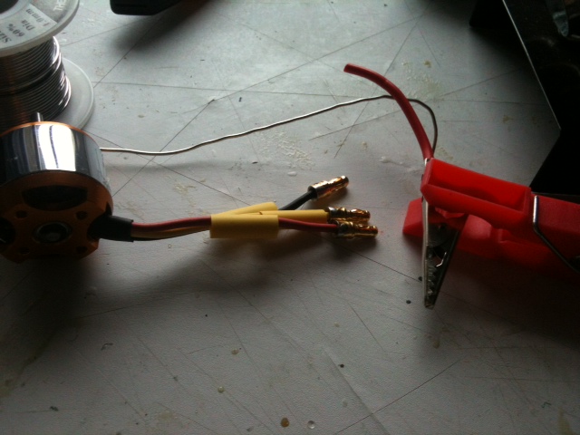

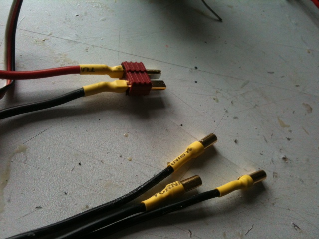

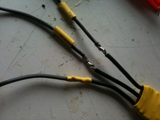

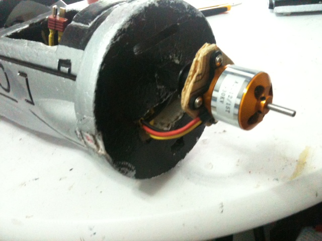

Por HARENNA
#1124939
OS Dejo lo que yo he hecho para cambiarlo a brusshles...El motor es un 930 kv de TODOHOBBY, y usare lipos de 1300 asi.
tenia que alargar el variador para que llegara todo bien ..y todo fue como lo tenia pensado sin complicaciones de montaje.
La bancada para el motor , pura casera .
saludos.
soldando los conectores 3.5 mm de gold.
Alargando el variador..
resultado final...
montaje final.

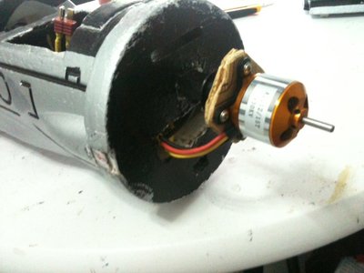

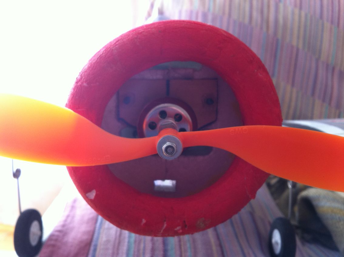

Por javier_david

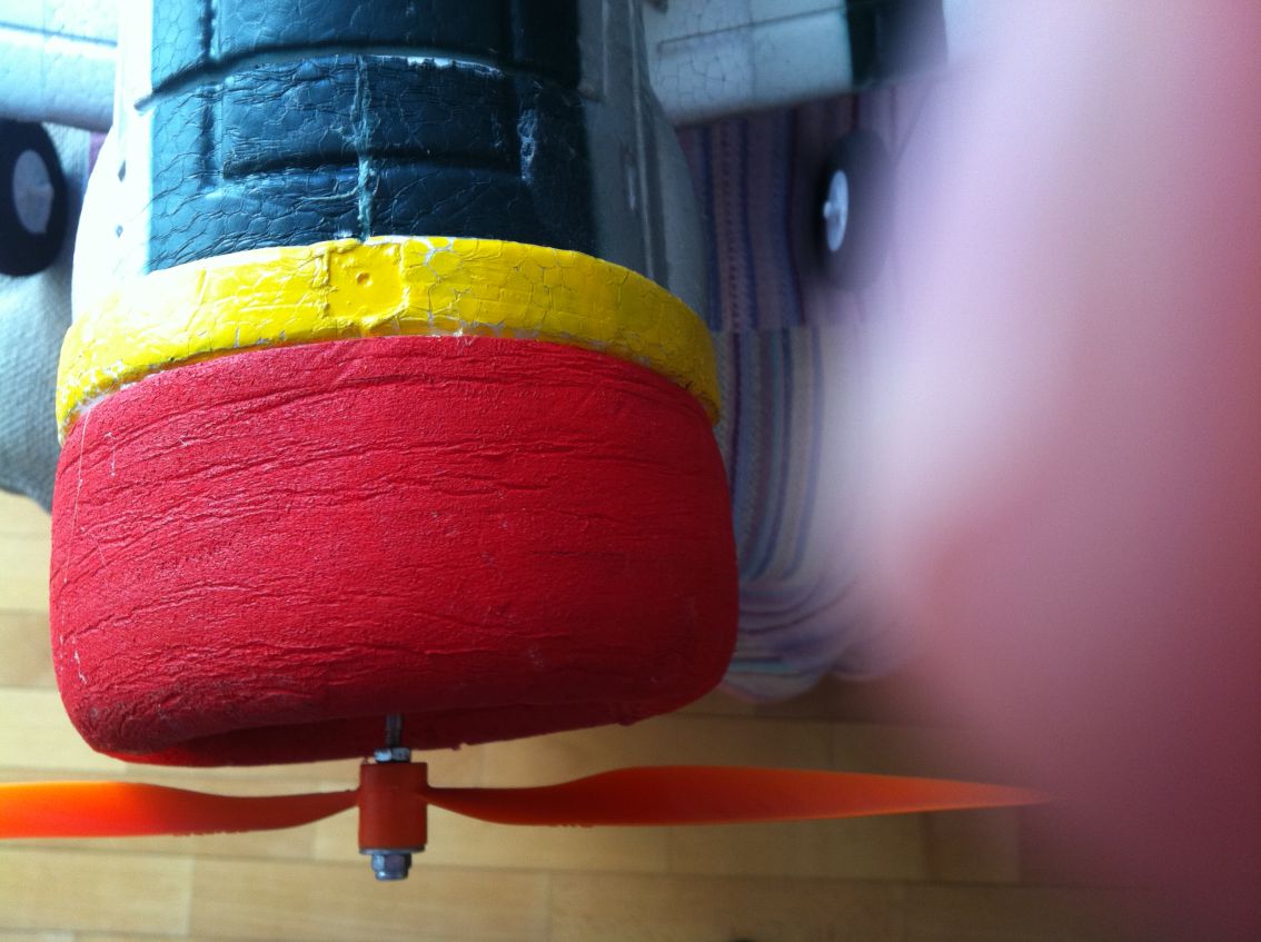

#1126419
Hola Arenna, ya tengo reparado mi corsair de nuevo, he usado tu técnica para sustituir la carcasa del motor, las tarrinas de aceitunas , le vienen justitas :D y además usando la boca de la misma , en vez del culo, por lo que la cinta amarilla que se usa de asa, queda hasta simpática .
A ver si saco un rato este fin de semana y el tiempo acompaña y consigo volar de una vez el avioncito este.

Por HARENNA
#1128304
Pues todo sea por los apaños para el CORSAIR..... JEJEJEJE. a ver esa foto de como ha quedado.
saludos.
Por javier_david
#1128693
Aquí teneis unas fotos de como ha quedado el corsair con la tarrina de aceitunas :D
