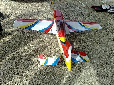

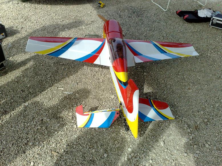

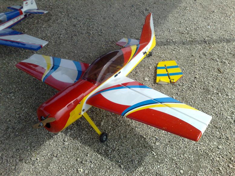

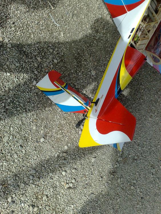

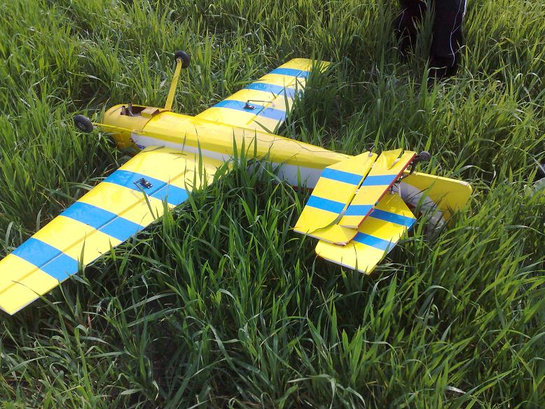

Esta mañana, con un dia esplendido para volar y 2l de gasofa y todas mis ganas, me marche hacia el campo de vuelo con mi yak bonito, lo monto y arranco el motor para el primer vuelo, despege perfecto, le doy una vuelta de trimado y todo bien, de repente me pega un coletazo y veo algo despegado en la cola, cundo me fije bien vi que medio estabilizador estaba completamente partido y colgando por la varilla de mando, con bastante motor y corrigiendo como pude me lo lleve a cabecera de pista y lo baje como pude en la parte exterior (el trigo esta mas blandito, jeje), al final consegi bajarlo bastante bien y quedo el avion entero. Motivo, creo que fue por culpa de las bisagras que se escaparon y al vibrar el mando partio el estabilizador.

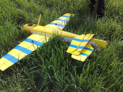

doy fe de ese encuentro con el suelo blandito jejej. diciendole a sergio se te ha levantado el oracover.. jeje
oracover? todo, el estabalizador izquiedo. lo peor es k se kedan enganchados por las varillas de mando y los hacen bastantes incontrolables.

flipante, suerte tuviste de no romper completamente el avion

parece el tipico caso de no llevar las cosas bien pegadas/atadas/conectadas/sujetas al campo de vuelo antes de despegar. Vale que estamos en crisis, pero el epoxy jamás puede ahorrarse :wink:

Mas o menos, jeje, por no gastar en alfileres ya ves lo que pasa, si es que esto de la crisis hace estragos, jeje.
