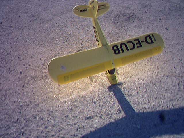

no se si es un problema de mi forma de aterrizar o del terreno donde aterrizo pero siempre acabo como en la foto :cry: , si es por el terreno ¿lo solucionaría poniendo unas ruedas mas grandes? O alguien conoce algún sitio que pueda despegarlo del suelo y aterrizarlo (cosa que en la pista de vuelo de Pinto, es imposible) si es posible cerca de Pinto
gracias a todos por la ayuda ya que como estoy empezando solo me esta siendo indispensable :wink:

Intenta adelantar las ruedas un poco doblando las varillas, hazlo poco a poco para que no sea demasiado y le cueste mucho despegar.

gracias, probare a dar la vuelta al tren de aterrizaje pondré las ruedas en la posición mas adelantada con las ruedas mas separadas del CG y mas cerca del morro, las tenia acitaras
