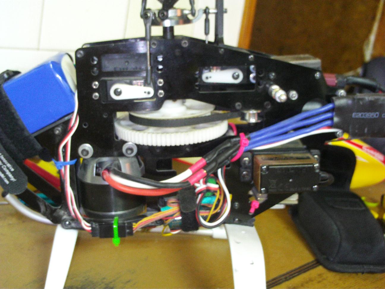

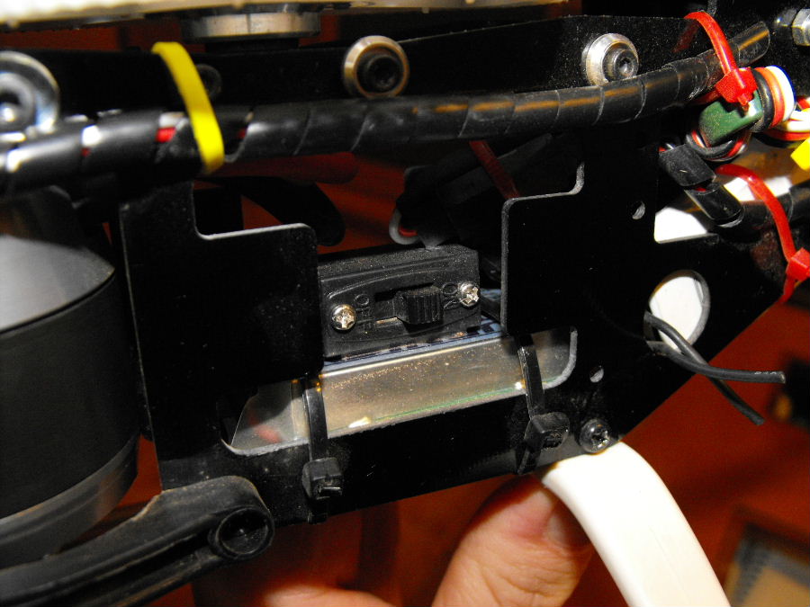

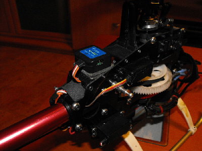

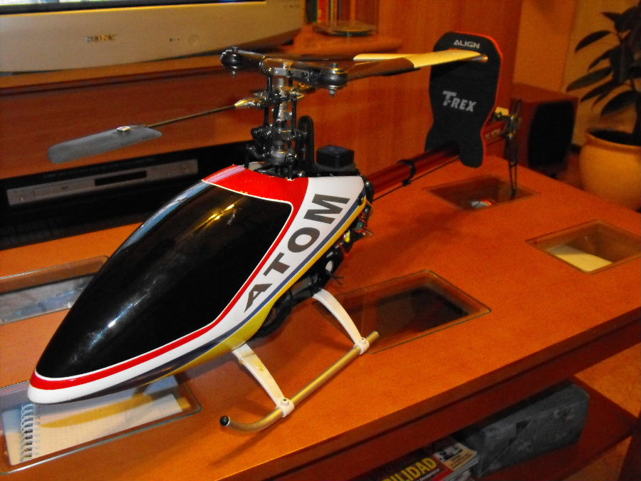

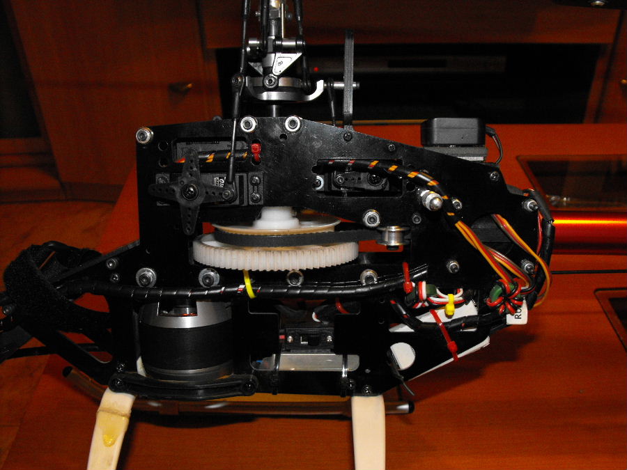

Fotos del mio, he rescatado las de un post antiguo
minis-grandes-helicopteros-electricos-f ... 20714.html
Ahora llevo el receptor más protegido dentro del chasis.

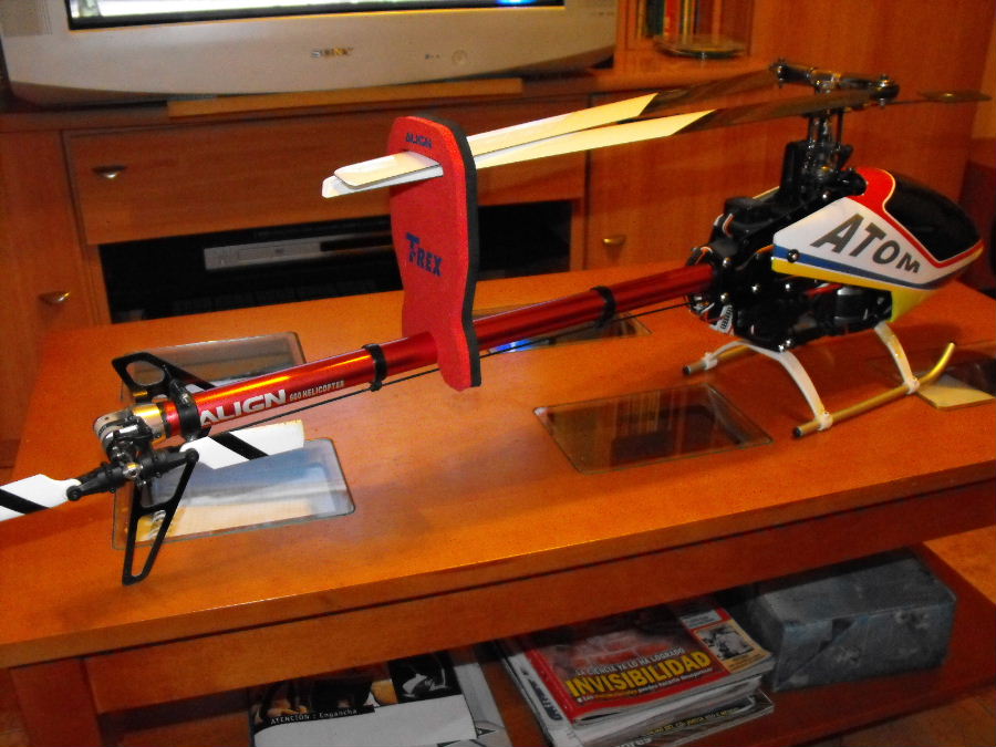

Ostras.........veo que le cave el tubo del trex 600 perfectamente, voy a pillar uno, encima color rojo, tambien le pillare para meter el servo de cola colgado en el tubo, compensare mejor el peso y aver si le puedo quitar uno de los lastres que le puesto en la deriva vertical.

Lo que mas me gusta de la cola del ATOM es que no lleva las varillas dichosas que van desde el cuerpo hasta la deriva horizontal, un coñazo menos que teneis.
Muy chulo el atom con el tubo de cola del 600.

Lo del tubo de cola no es por pijerio, es porque en las caidas casi siempre se dobla el tubo por uno de sus extremos y el resto queda sano, de esta forma he aprobechado varios que tenia guardados por si acaso, porcierto para que ajuste bien hay que darle una vuelta de cinta aislante en cada extremo, asi queda perfecto. Lo de poner el servo de cola en el tubo no se me habia ocurrido, ya nos contarás. Por cierto murator te han servido las fotos para la colocacion del bec?

Todo eso de ahi dentro metio es el bec? madre mia si que es grande............ahi llevo yo el receptor, suerte que hay un piso mas, pero si le quito el servo de cola da hi y se lo pongo colgado del tubo tendre mas espacio, no es que sobre espacio en este heli, debajo del servo de cola ahora llevo puesto el gyro y queda nikelado ahi metido, protegido al maximo, tendria que pasarme algo muy desastroso para reventar el gyro jejejej.

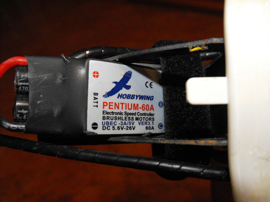

ernesto una pregunta,,me he pillado ese variador pero de 80A y supuestamente es opto,,,,,,en el variador pone como el tuyo qu el ubec es -3A 5V........es opto entonces no??esque como estan los dos,,con bec y sin bec...................y si es opto,,que creo que si,,,no ahi que quitarle el cable rojo que va al receptor no??solo ponerle el bec externo y listo???
una curiosidad que me dio al ver el variador:no lleba radiador como los demas para refrigerarse,,,,,,,,,,,,raro no?,,,,,,,,,,,,entoces para que lado lo tengo que pegar en mi trex 500???o da igual como lo ponga......

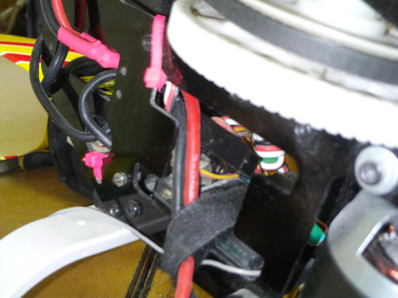

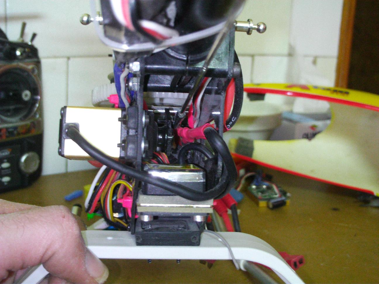

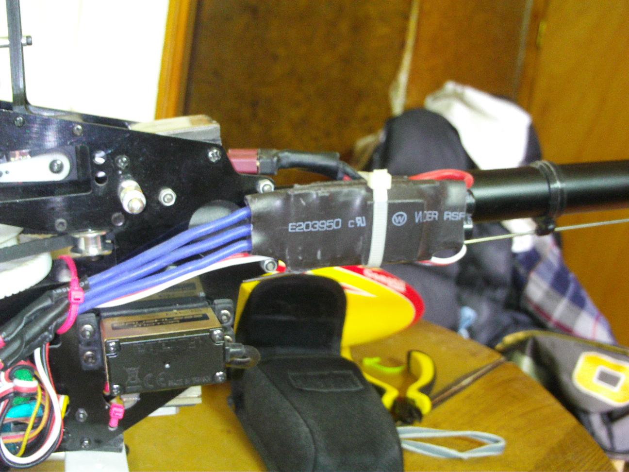

en fin me dedicado a mejorar la distribucion de la electronica, le quitado el variador que llebaba delante y se lo puesto en la cola, asin le podido quitar el lastre que le puse en la deriva vertical de la cola "no iba bien eso ahi metido, 45gr. de peso desconpensan....." total que ahora le quitado un lastre y a falta de que me llegue el soporte del servo de cola para colgarlo le pongo provisionalmente el variador ahi, os dejo unas fotos del mejunje que tengo liado jajajajaja, no es lo mio pasar los cables y demas, pero ya lo pondre bonito cuando lo tunee!!!!!!1

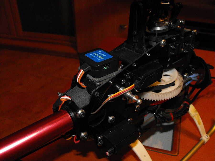

Saludos, murator por fin que gyro llevas montado, pues esta por llegarme el gyro de aling, pudiste configurarlo con el bls251 o le dejaste el gyro pg800, saludos y que estes bien.
Por José Elías Sánchez
#888027
en la foto pareciera que fuera el gyro de aling, pero seguro no estoy, no se ve bien saludos.

Es el giro de align, y si esta ya configurado con el bls 251, hay un rollo que no savia para configurar con ese servo............hay que darle al mando 2 veces para que se ponga en rojo, y ami eso o se me paso por alto o lo mas seguro que en el manual no lo pusiera claramente.
Pero ahora tengo otor problema con este gyro, y de momento no me an dado respuesta y tampoco se por donde me viene, y es que a la que le suvo los atv a 130 "endpoint en mi emisora ff7" no save mantener la velocidad de gyro, se tara un monton, tanto entra a toda castaña como luego desacelera y se regula, ala que le canvio la direccion de giro ace lo mismo, gira bien acia un lado y luego acia el otro gyra como un poseso........pero lo bueno es que al revajarle otra vez a 125 se conporta bien de nuevo, no se si es defecto del gyro o si por lo contrario es que no se ajustarlo bien del todo algun parametro como limit o delay.......en fin.
