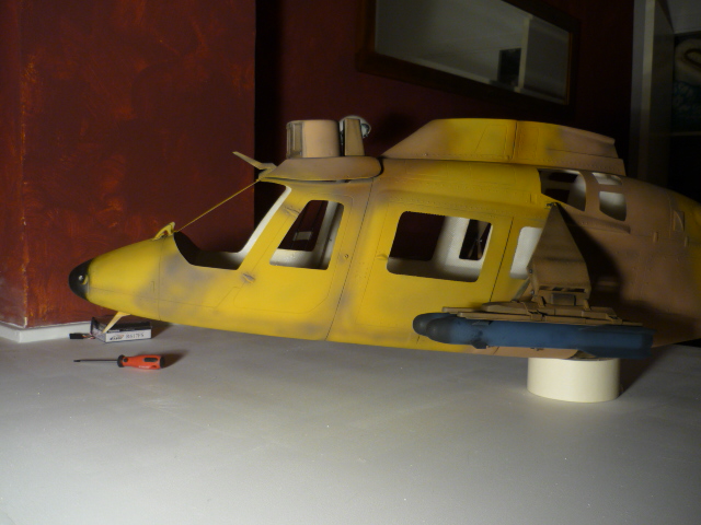

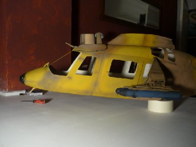

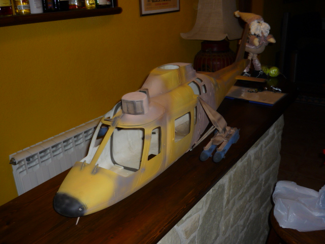

Hola, os dejo unas fotos de mi maqueta augusta A 109 israeli esta totalmente pintado a falta de montar luces y mecánica raptor 50.

Hola Bell 214.
Buen trabajo, felicitaciones.

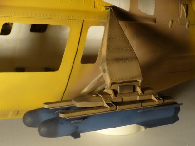

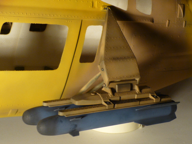

¿ Los remaches se los has puesto uno a uno ?, mi Air-Crane lleva
9600 , da trabajo pero queda estupendo

Hola Javier,
por suerte los remaches ya vienen puestos, imagino que son del propio molde, la verdad es que esta maqueta viene muy bien terminada lo único que he rectificado a parte de la pintura es el tren de aterrizaje que el que viene es de plástico y muy débil y no siempre se aterriza finamente jejeje, a parte de esto tengo casi montada las luces si puedo hoy colgare un video con ellas a ver que tal saludos

Hola Bell, yo estoy montando el Agusta 109 también de Sylvian, ( el que esta en blanco y azul ) para el Trex 600 NP. Es mi primera maqueta y lo estoy pasando canutas , veo al igual que tu que el tren es de plástico y durara poco tiempo , por lo que te pido que me digas donde puedo comprar los de aluminio.
También tengo las luces pero no tengo ni idea como ponerlas, o mejor dicho como paso los cables por el estabilizador de cola . La verdad es que estoy hecho un lío. Te agradecería si me puedes enviar algunas fotos de tu montaje.

Hola Luis,
Va perfecta, entra y sale toda la mecanica completa , cola incluida por la parte delantera muy bien. De momento no tengo problemas. Ya colgare algunas fotos cuando la tenga mas terminada.
