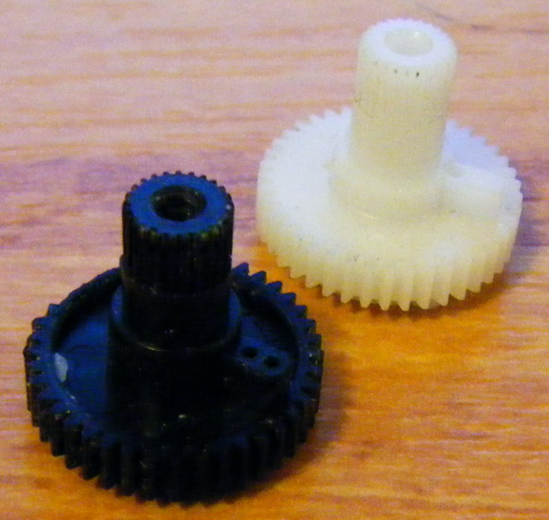

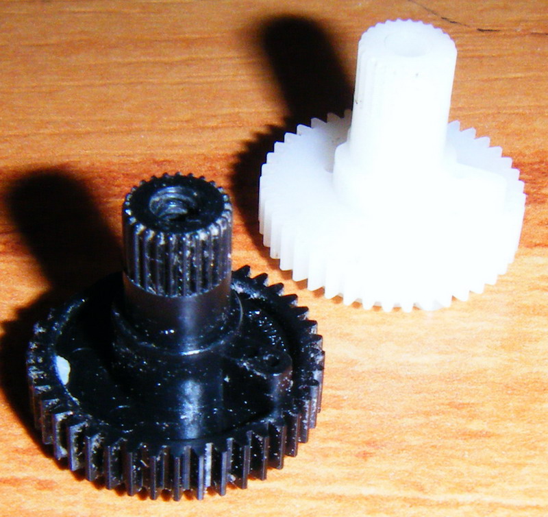

Lamentablemente no podras hacerlo, no sé si desarmaste el tren de engranajes de un servo estandar, pero si lo hicieras te encontrarias con el engranaje de salida al brazo que tiene un tope de recorrido.

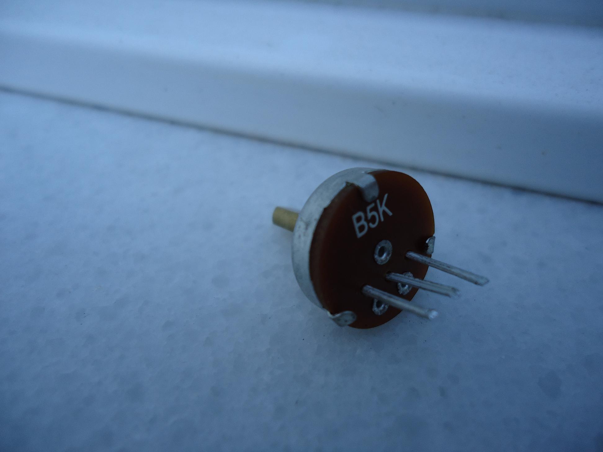

Asi y todo, si pudieras "limar" o hacer desaparecer ese tope te encontrarias con otro problema, y es el potenciometro que hace referencia al punto en donde se encuentra el brazo.
Si lo que queres es un servo de 180º, no te queda otra que comprar un servo para trenes retractiles, estos giran 180º ya de fabrica.
Te pongo dos fotos a ver si lo llegas a ver....las fotos de tan cerca son dificiles de hacer...

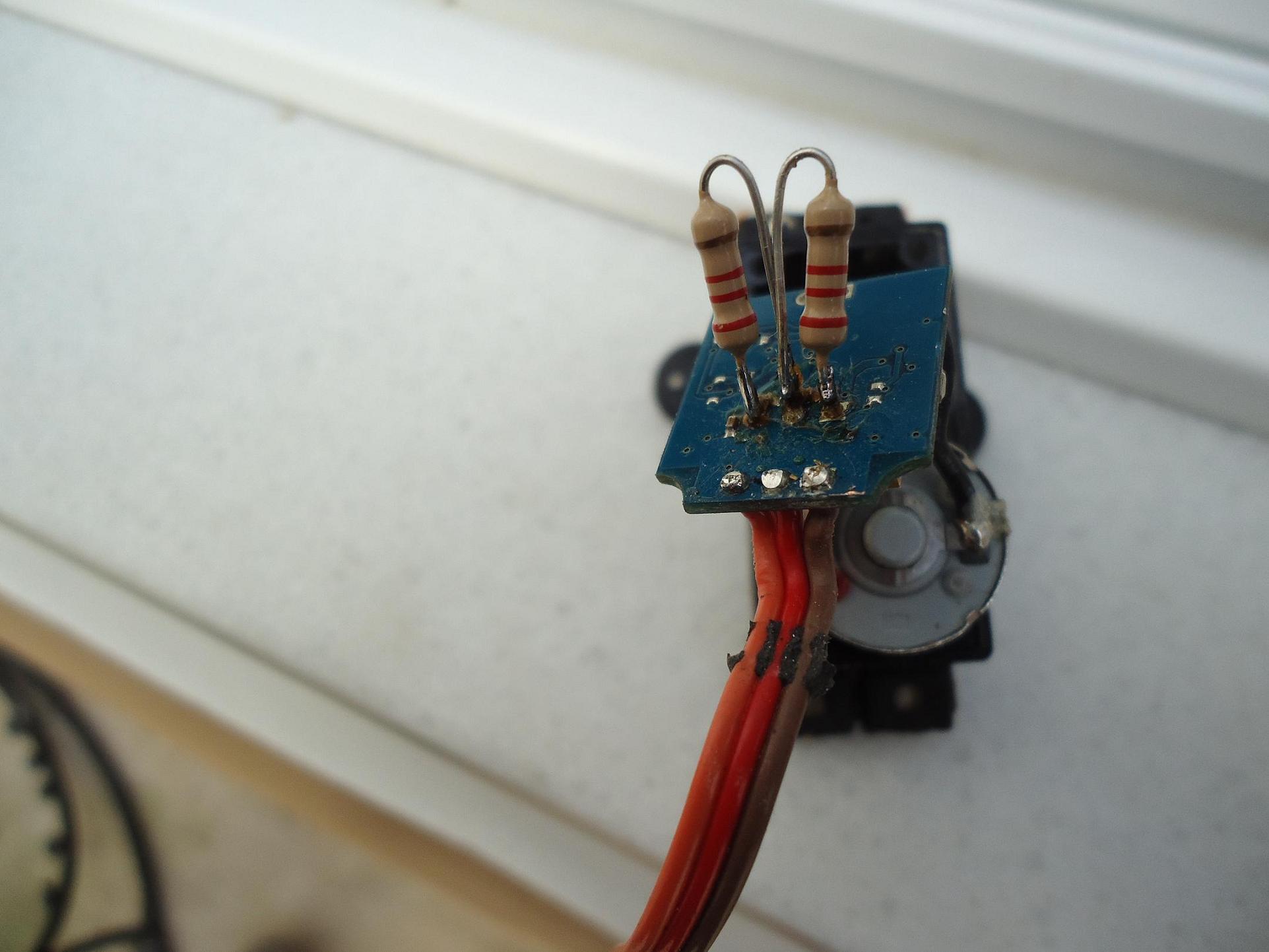

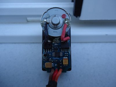

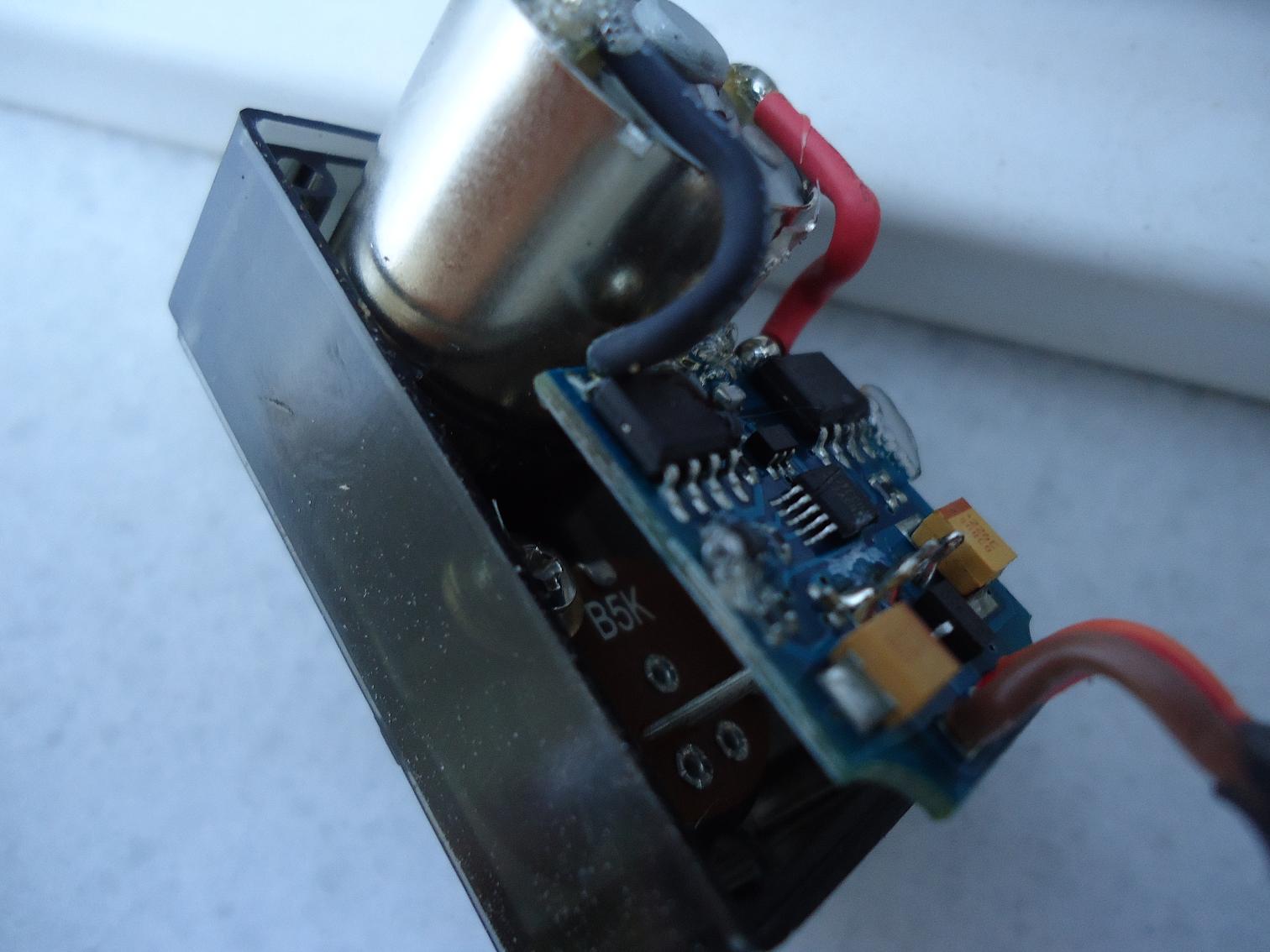

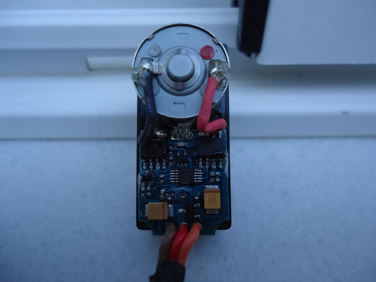

hola de nuevo,parece que ya he solucionado el problema,pero primero unas fotos del servo a modificar parcialmente desmontado

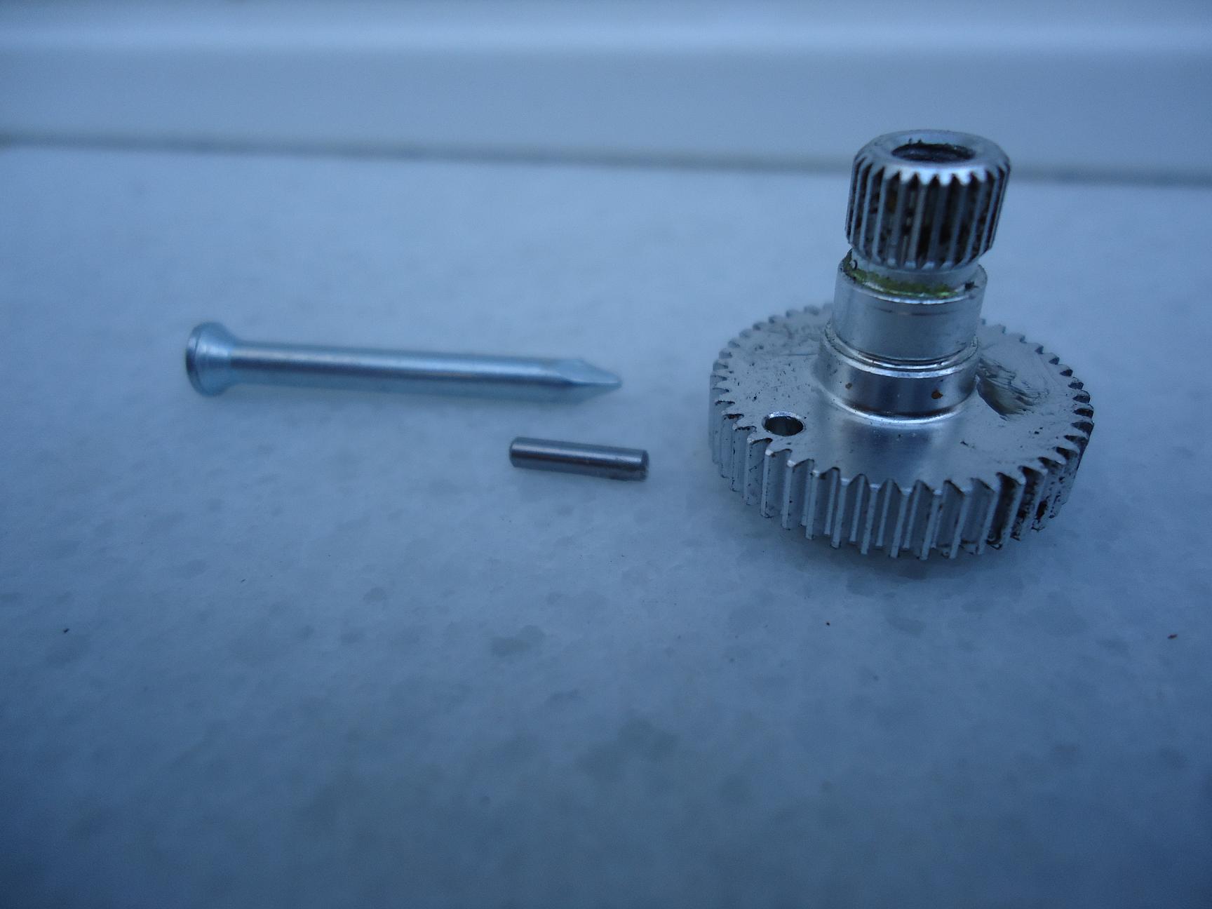

con esa punta de acero saqué el tope mecanico
Por Pichi_Arg
#1013230
Vas por el buen camino, ahora te toca ver que resitencias deberias soldar en serie en los extremos del potenciometro...o en paralelo para disminuirla...en menudo follon te has metido...jajajaja, pero si te sale, quiero saber como es, siempre es bueno saber estas cosas.
