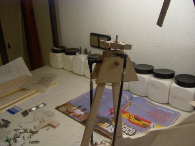

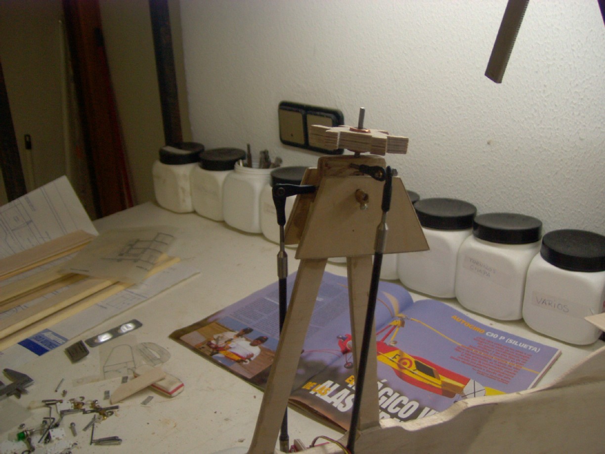

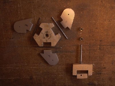

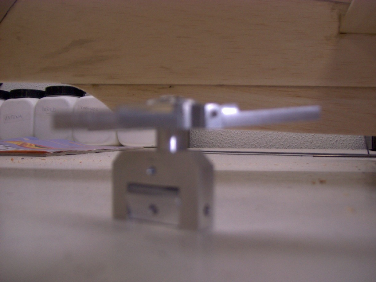

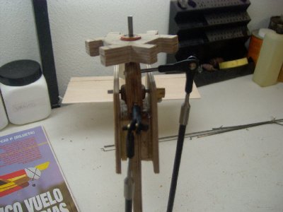

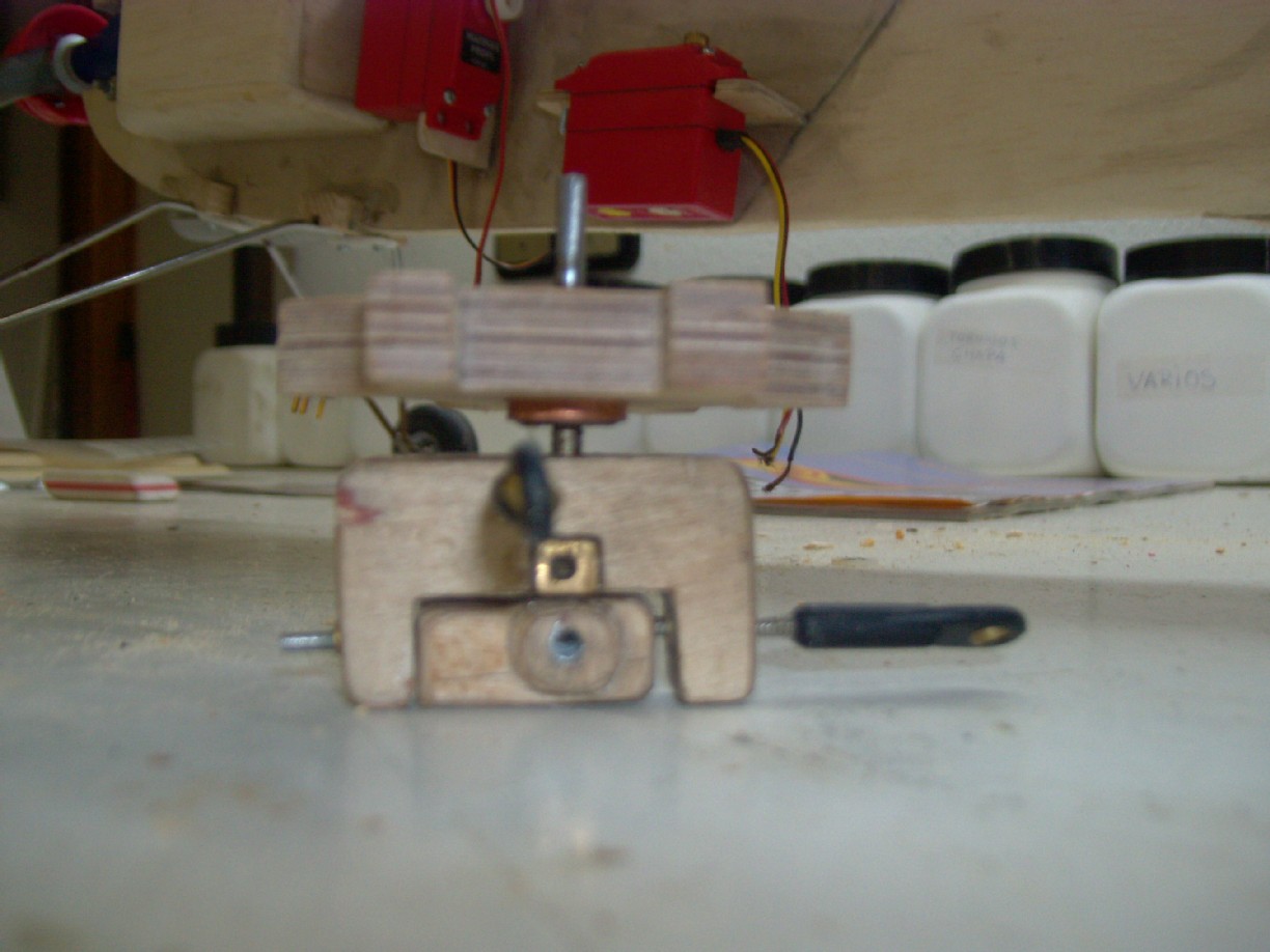

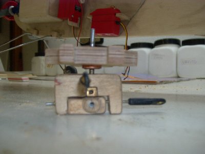

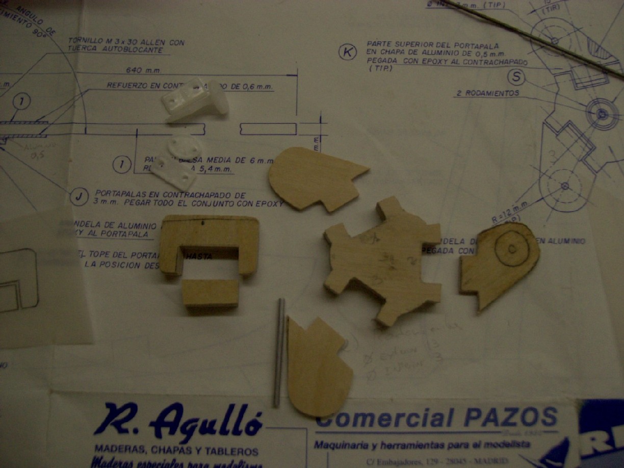

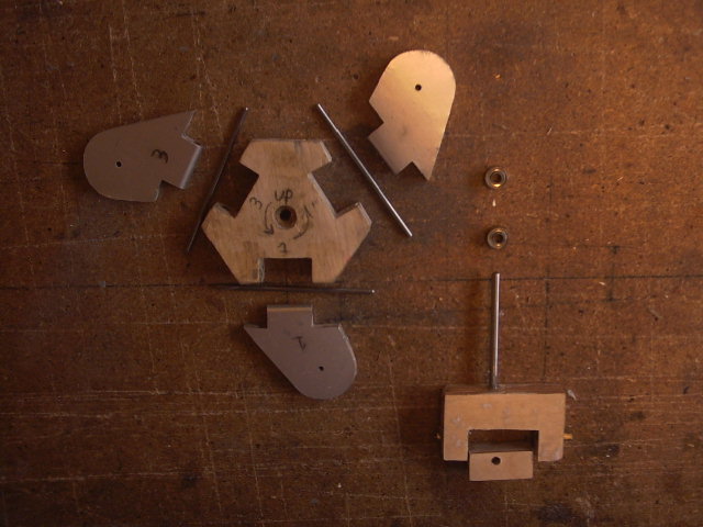

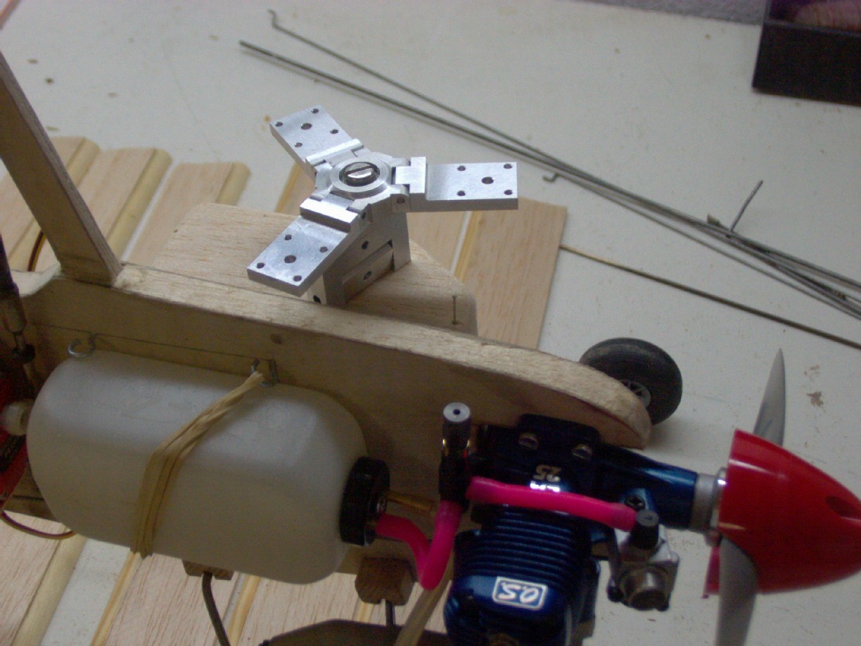

hola, estoy haciendo el autogiro c30 con fuselaje "tablas" del plano de aerotec, ¿alguien lo ha hecho?, es para "las alas giratorias" del icaro en mayo o así a ver que sale,

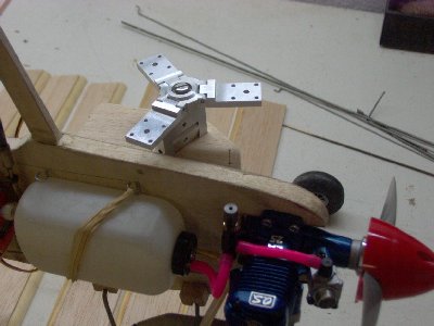

asi va la cabeza del rotor
cabeza de rotor con batimiento a 15º

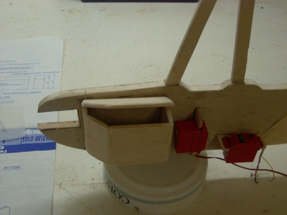

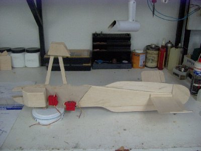

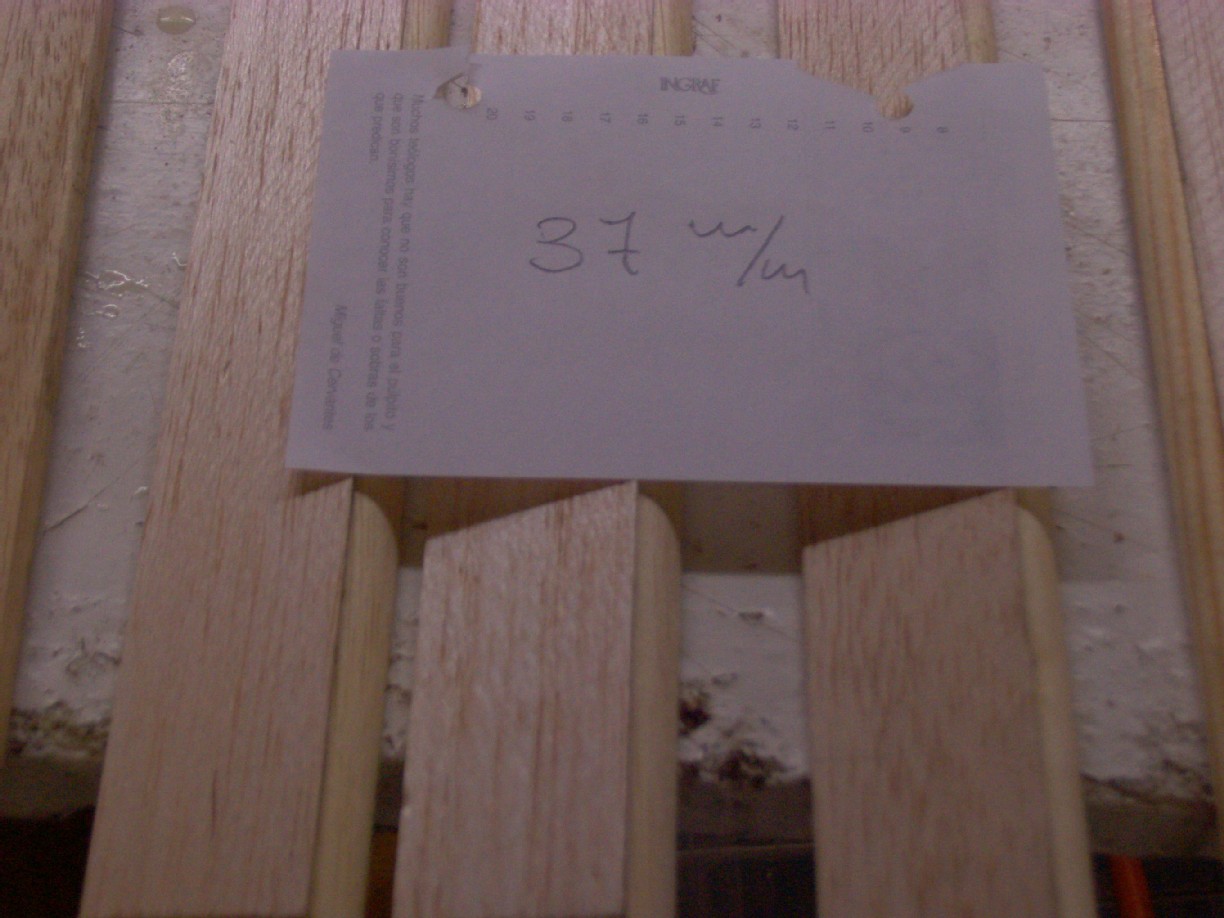

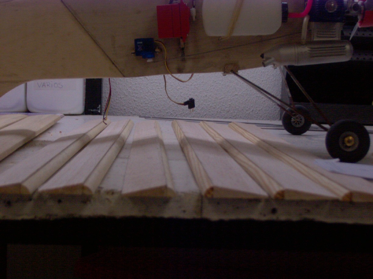

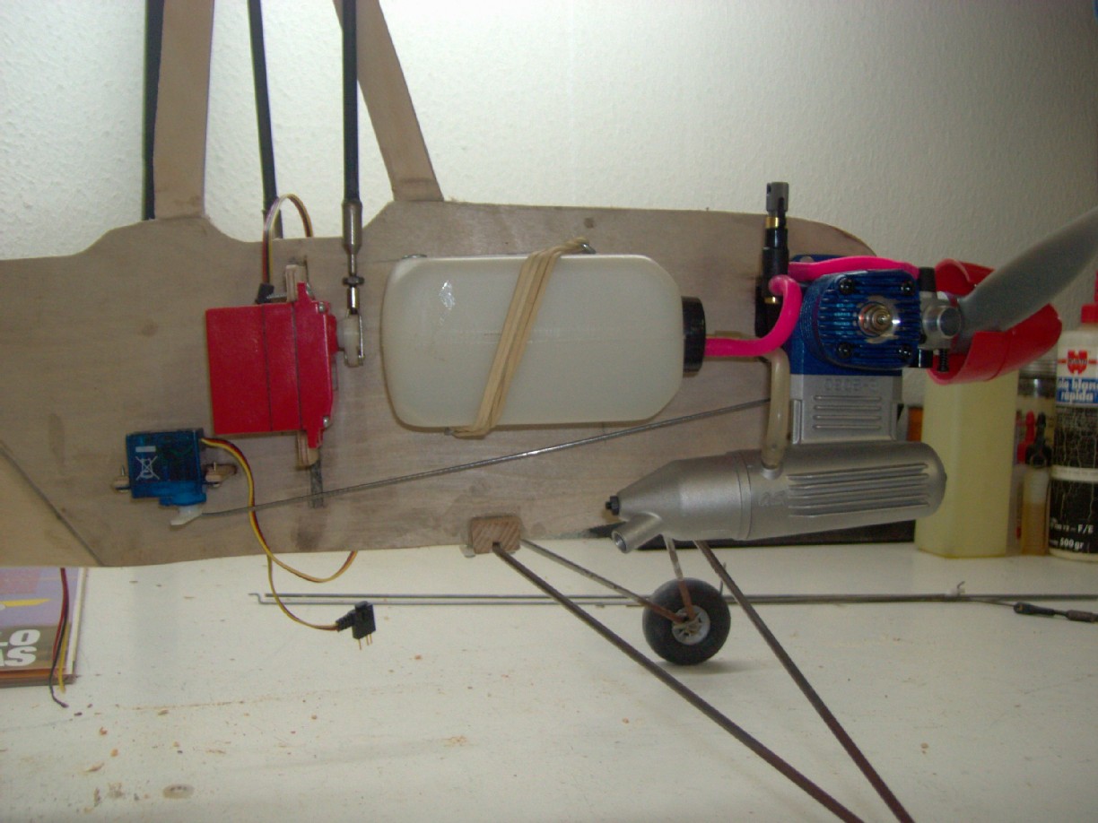

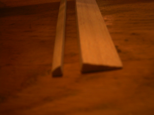

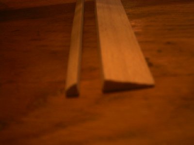

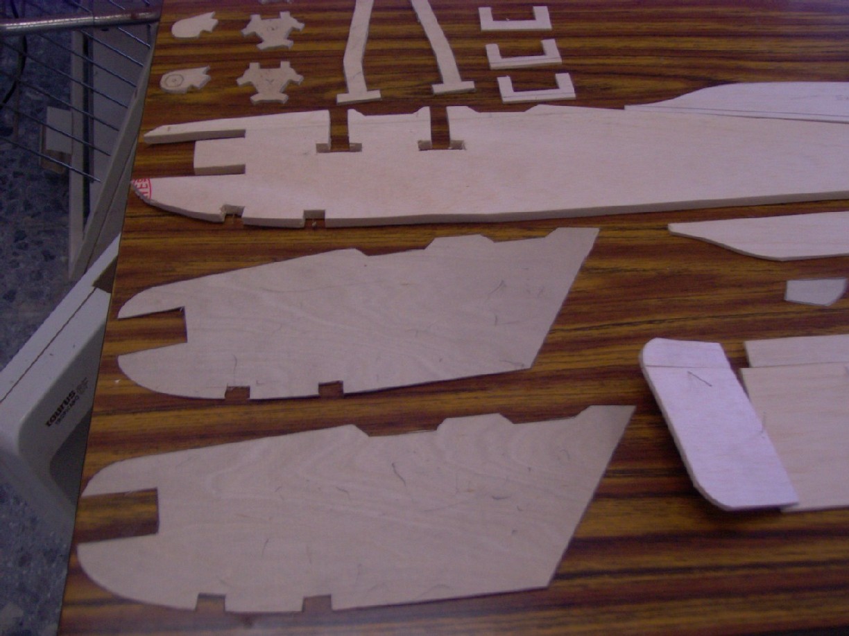

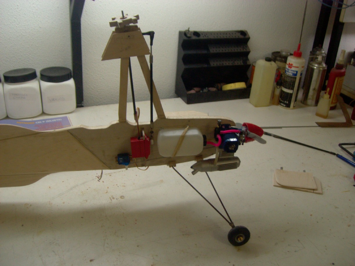

hola, esto va bien,el fuselaje ya esta practicamente hecho (lo mas facil),el portapalas con batimiento y delta tres (mas chungo)tambien, ahora quedan las palas que las hare en sandwich con borde de ataque comercial ,un liston entremedias de balsa (para que de la cuerda del perfil) y un borde de salida,
¿le meto una varilla de 2 mm entre el borde de ataque y el liston de balsa? :roll:
para adelantar el centro de gravedad de las palas a un tercio del perfil (clark Y).
un saludo.

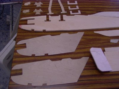

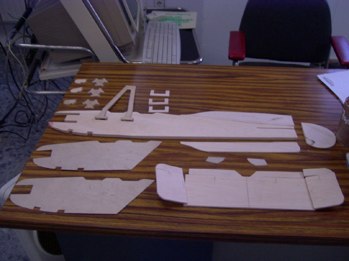

perfiles para fabricar las palas
fuselaje

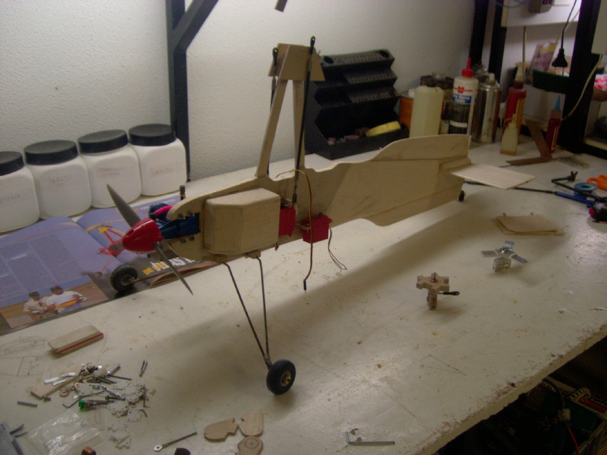

Por edu eolico
#232490

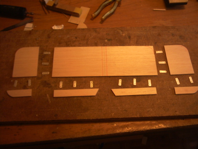

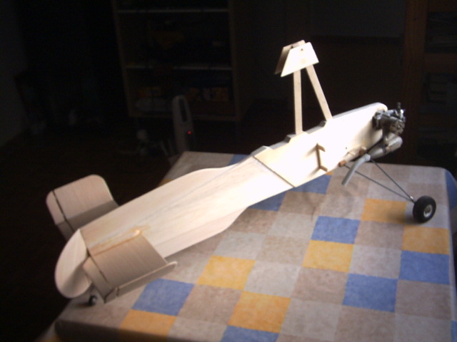

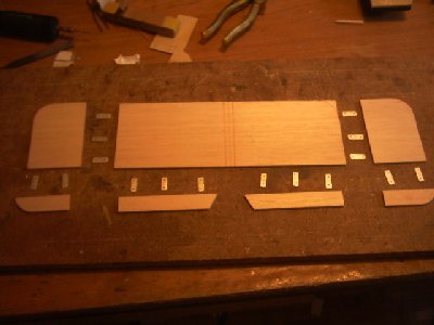

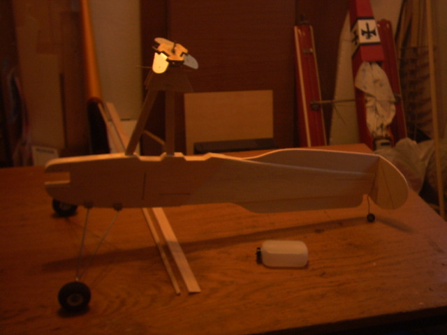

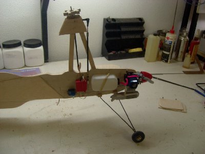

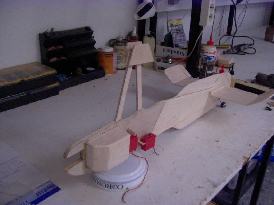

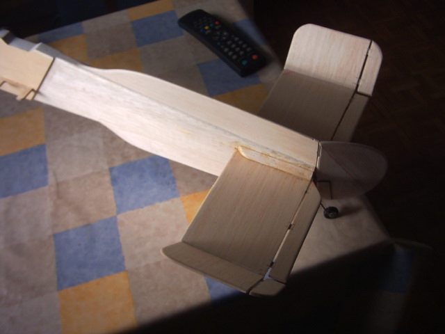

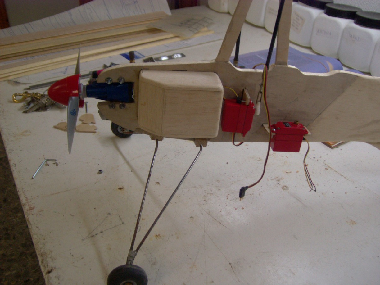

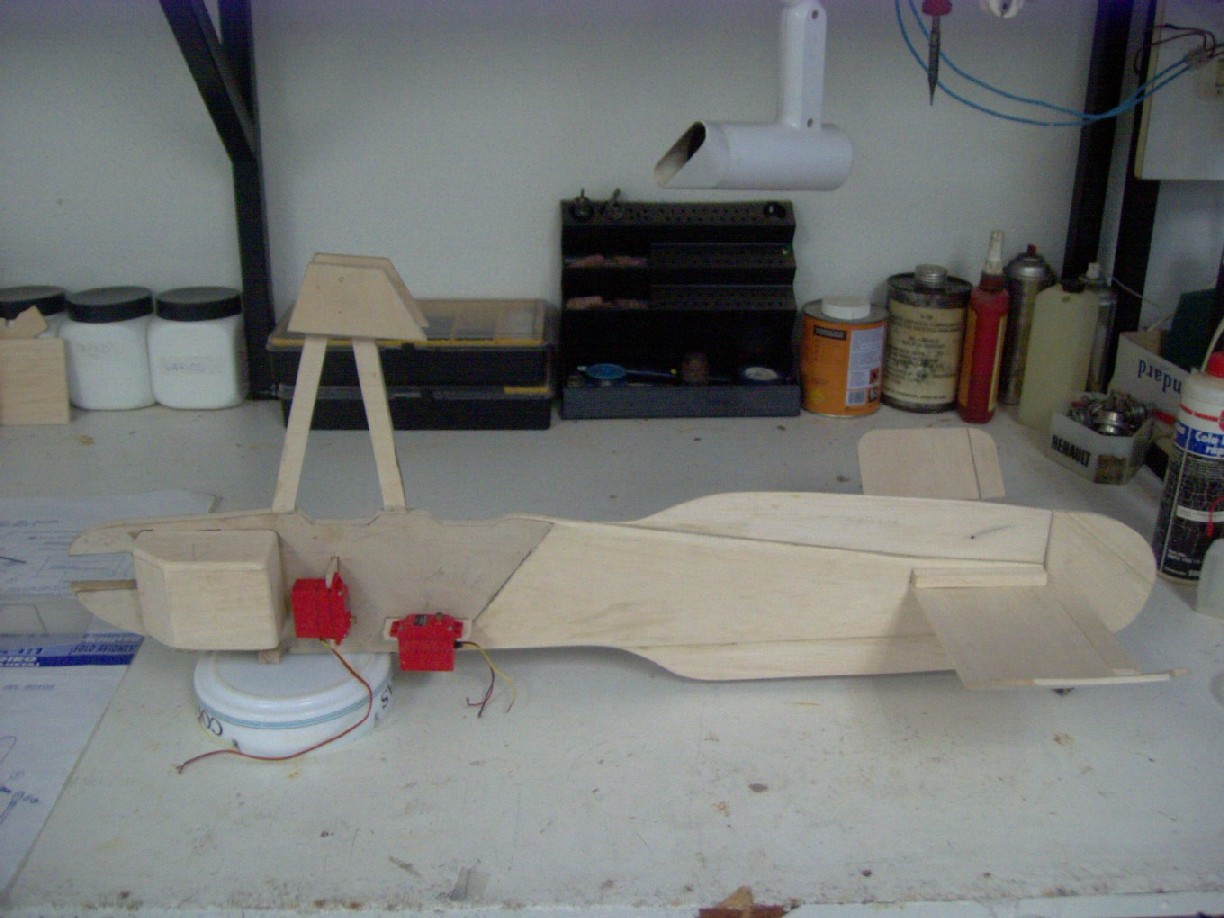

hola, esto va bien, ya esta listo para darle el tapaporos y pintar, se admiten sugerencias.
por cierto, las palas estan sin hacer todabia, ¿sigo el plano o hay alguna modificacion en la cuerda o algo así?, tambien necesito los angulos de ataque del disco,tanto en cabeceo como en alabeo, que en el plano no vienen y no tengo la revista.
¿con 4 grados de alabeo es suficiente? o le meto más con un fuerte diferencial con poco mando al centro.
fuselage acabado
ya montado
estabilizador y sus chapitas.

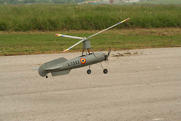

#233527
Yo el otro dia vole por primera vez el autogiro de Juanlu (compañero del club) despega, vuela y aterriza sin problemas, facil, predecible y te da mucha seguridad.
Lo mismo es que he volado el mejor autogiro del mundo, pero este va de lujo, despega del suelo sin ningun tipo de problemas.
Lo preaceleramos (el rotor) y sale perfectamente, os dejo dos fotos:

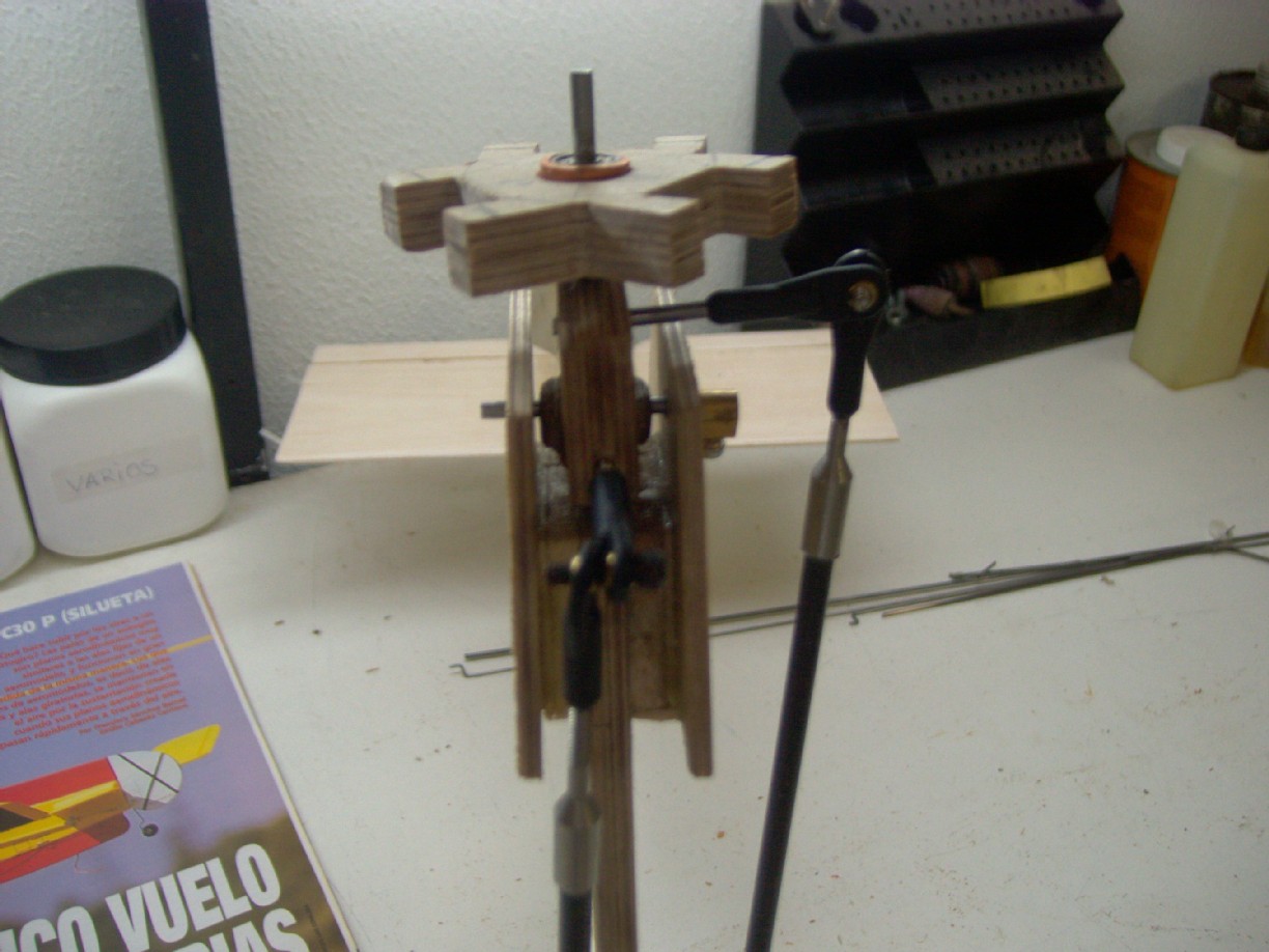

Por edu eolico
#244151
bueno, a ver que tal vuela, yo no he manejado nada con alas giratorias, asi que a ver si es facilito de manejar.
en los ventiladores del tipo de las fuentes de alimentacion de los ordenadores hay dos rodamientos que puedes usar para la cabeza del rotor, son perfectos, yo he encontrado unos de 3 mm de diametro interior que he acoplado uno arriba y otro abajo y gira muy suave y sin holguras.
por cierto ¿como vas a hacer las palas?.

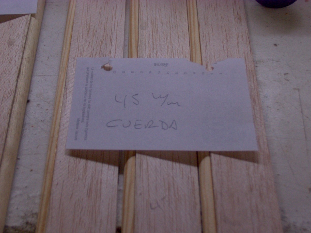

Las palas las estoy construyendo como tu, la idea me la dio un amigo que es carpintero. Mañana tomare algunas fotos para que veas el estado de la construcion

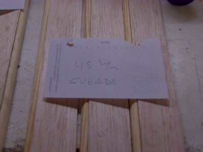

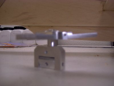

Hola
Te subo mas imagenes para que veas como va mi construcion. Como veras en las imagenes tengo un rotor que es comercial cuesta 80 euros pero quiero intentar volarlo con el de madera veremos que pasa, todavia queda mucho trabajo. Los servos son de engranajes metalicos excepto el del motor y las transmisiones de fibra, todo esta presentado para fijar mas adelante si tengo tiempo.
un saludo
Por pepecd57
#245024
las palas solo estan pegada aun no las he lijado ni nada, queda algunas horas de trabajo. le voy a colocar las de 45m.m
