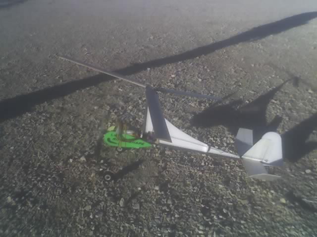

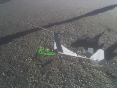

El timón de cola se lo debes realizar tú aparte.
Es MUY recomendable (aunque no imprescindible).
Lo haces con Depron de 3mm y le colocas un brazo para el quick link.
Si vas a utilizar la FF9 has de programar el cacharro como si fuese un ala delta, o sea te metes en los menús y programas el flaperon.

7.- Si le pones el timón de cola, el giro lo debes hacer de la siguiente manera: Vas recto, decides girar a la derecha, pues giras con el timón a la derecha (con un poco de gas) y verás como el autogiro se quiere "caer" hacia la derecha, por lo que manteniendo el giro con el timón, debes dar algo de alerones a la izquierda. Es un poco raro, pero sale un giro perfecto. => hacia la izquierda, al revés.
Los autogiros LA Heli son fáciles de montar y robustos frente a batacazos. El único error del fabricante ha sido no incluir el timón de cola.
