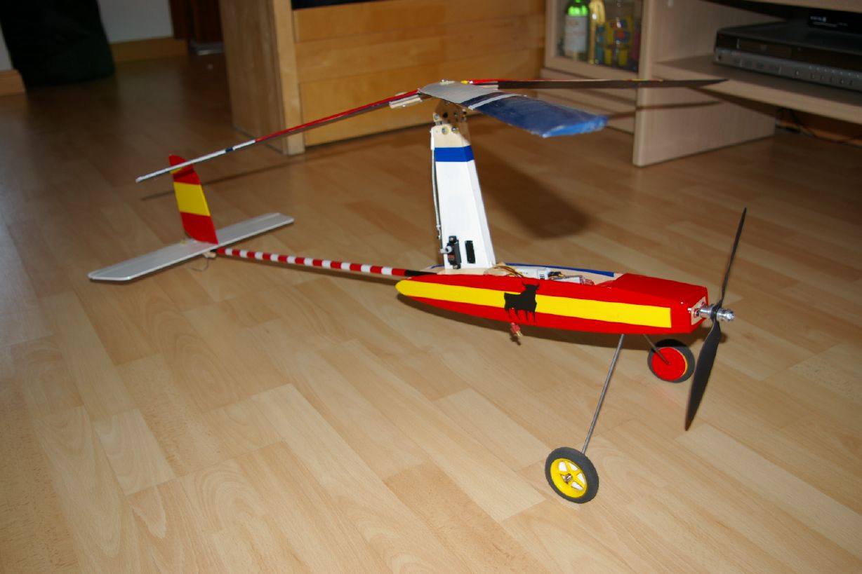

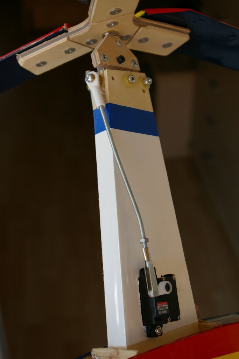

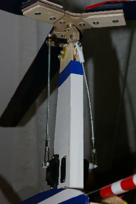

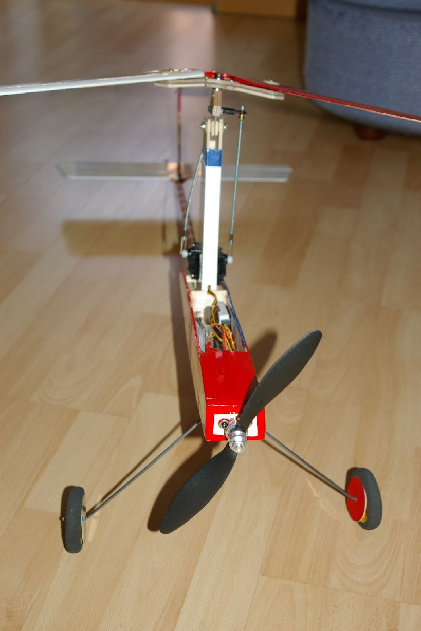

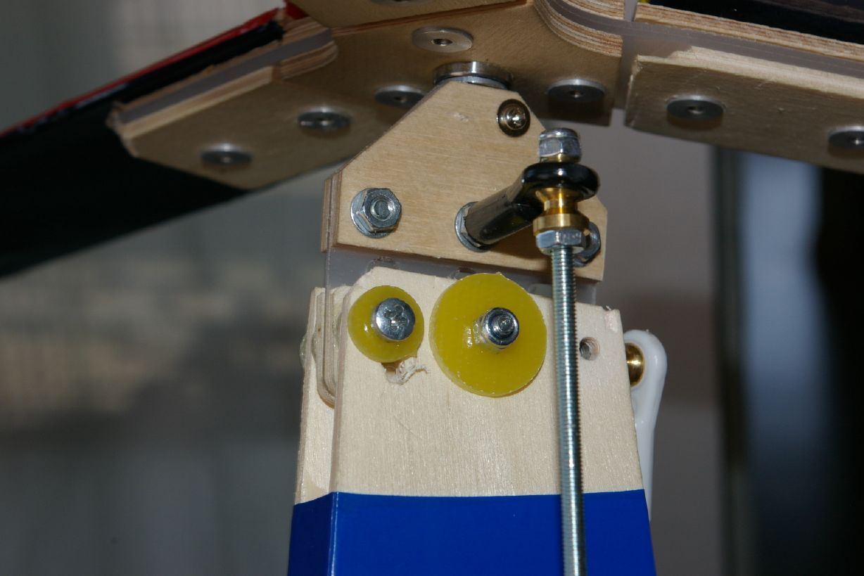

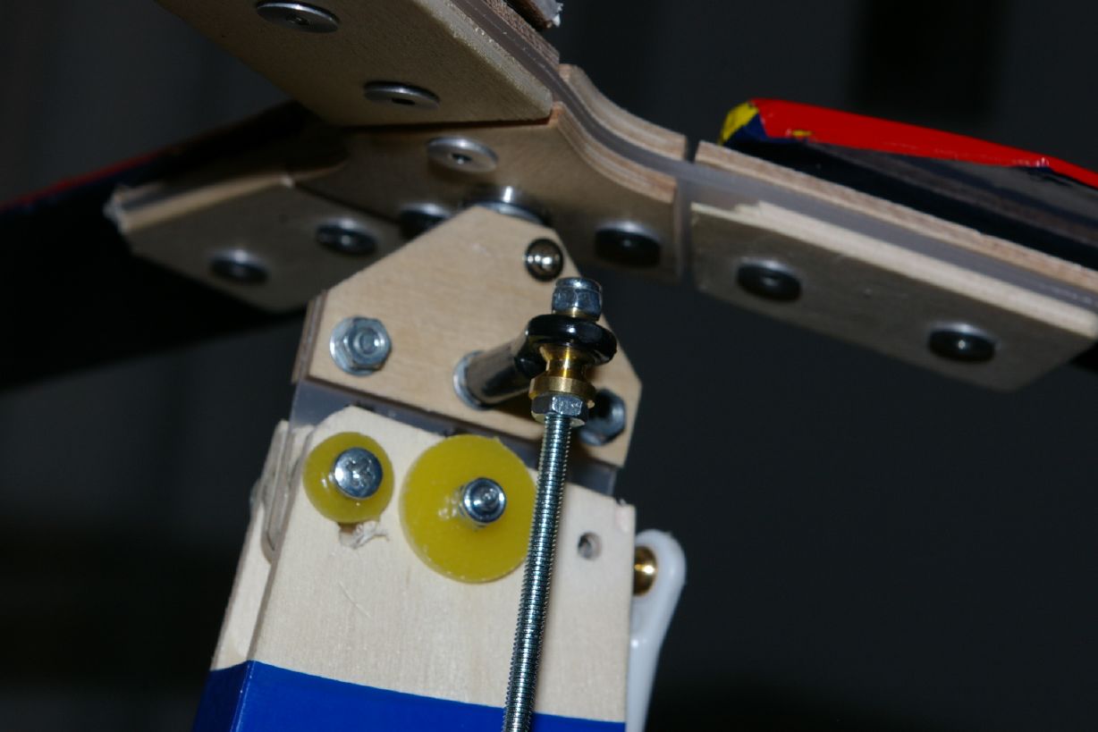

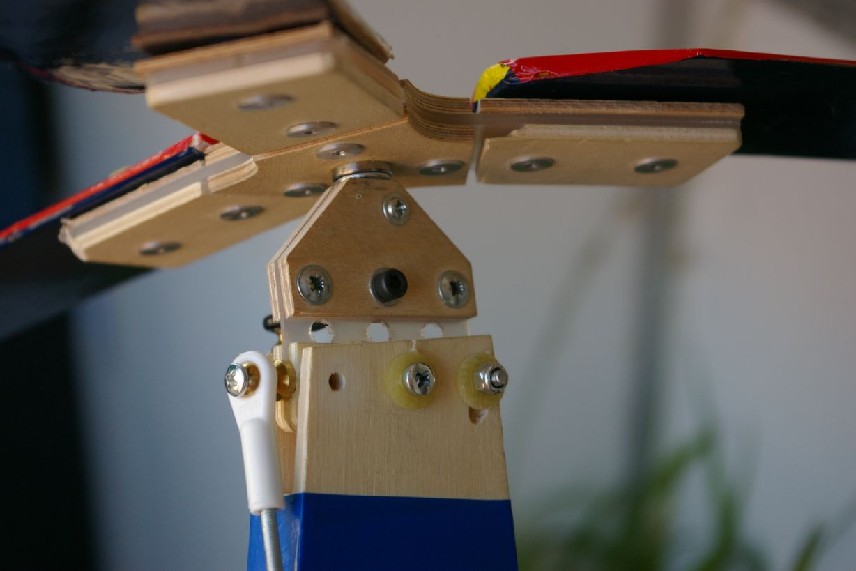

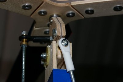

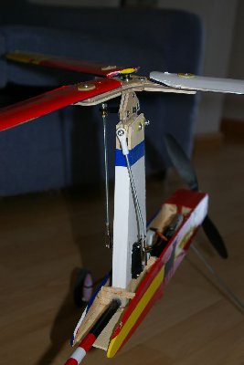

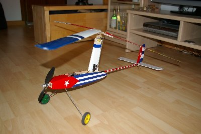

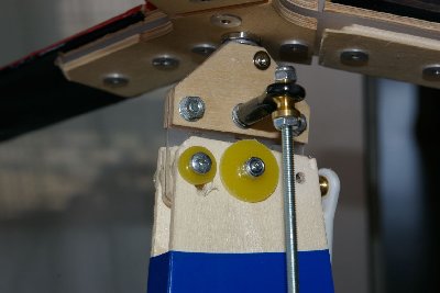

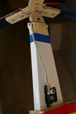

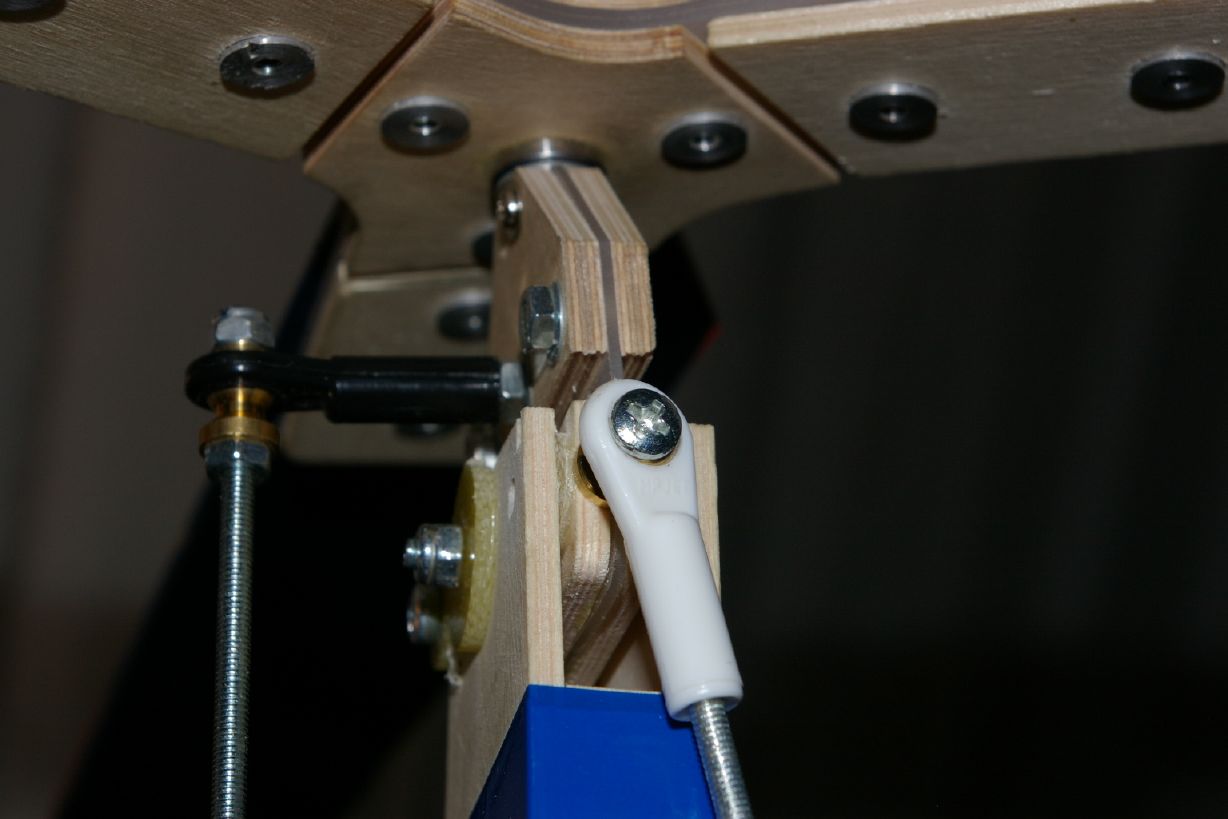

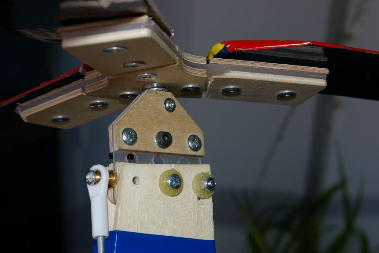

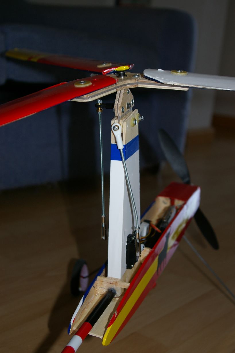

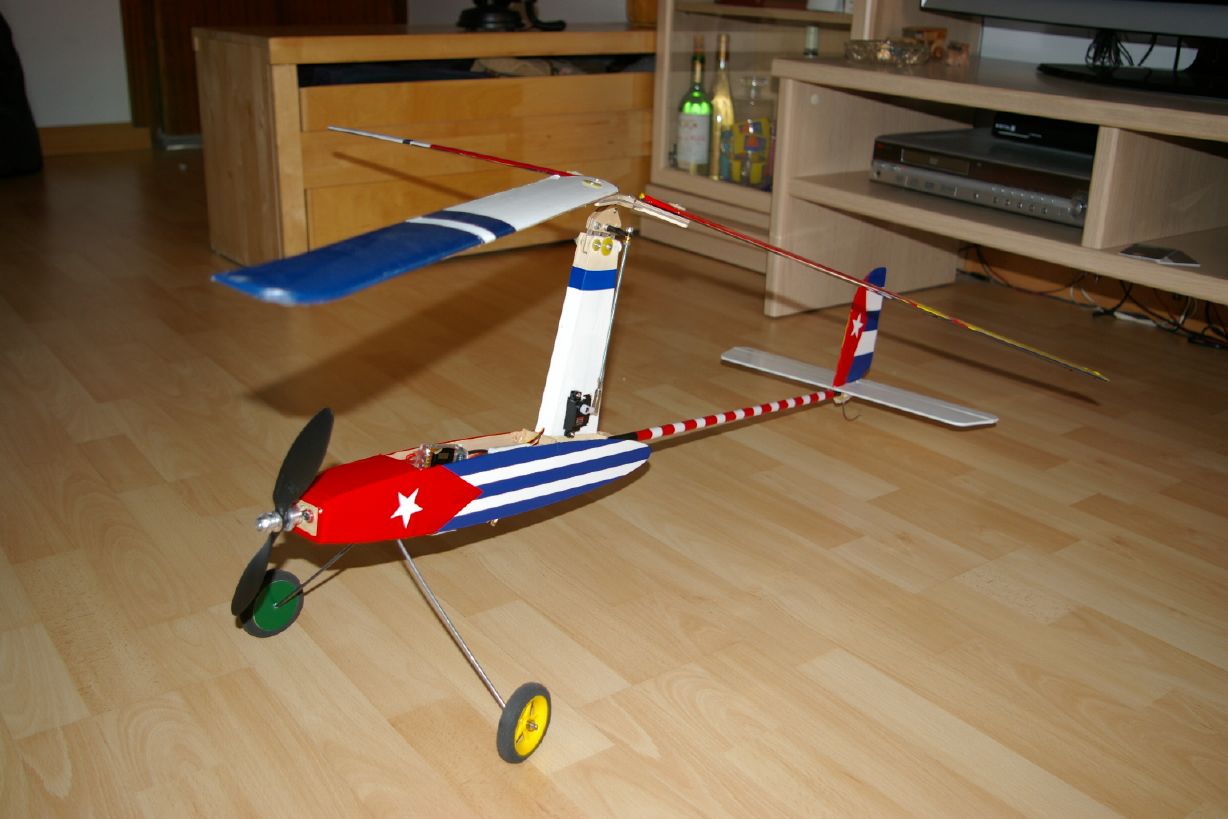

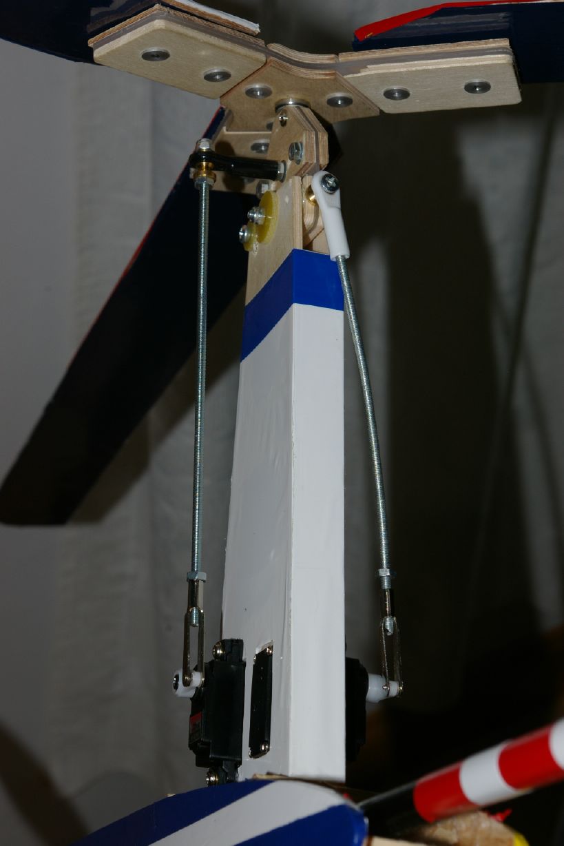

Aquí os muestro algunas fotos de la actualización a mando directo del Autogiro Rainbow. En el primer vuelo después de hecho el cambio tendió abruptamente a subir el morro a la más pequeña aceleración, por lo que decidí disminuírle la incidencia del rotor (casi a 0º) y aumentarle en 5º más la incidencia negativa del motor y problema resuelto, vuelo perfecto.

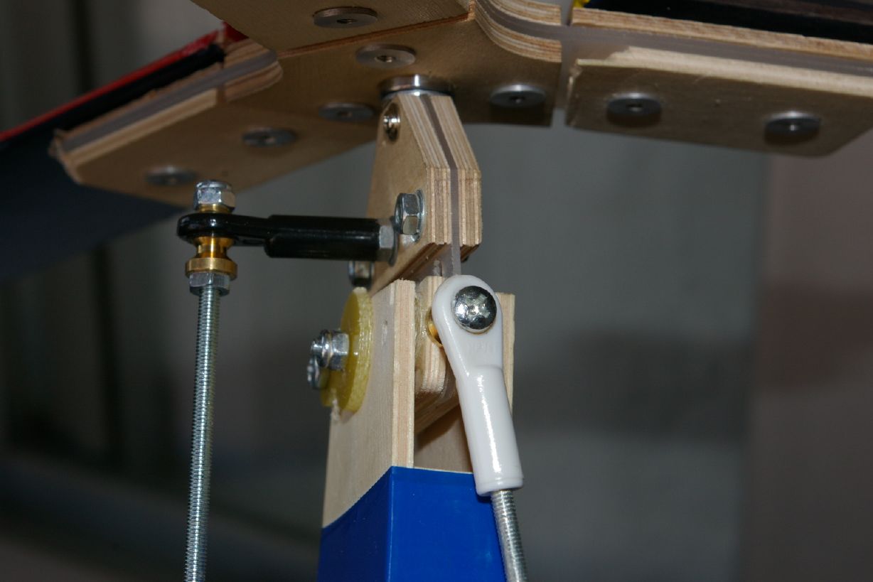

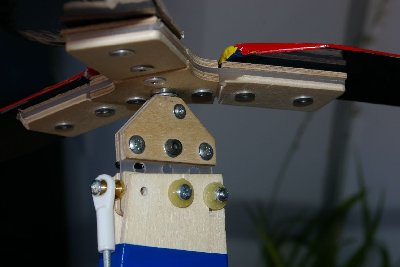

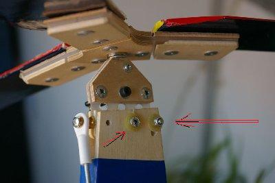

Estoy esperando mi rainbow para iniciarme con el amigo pollonsky en los autogiros y me gustaria hacer esta transformación del mando directo, pero en tus fotos hay algo que no entiendo y es que en la parte inferior del soporte del rotor veo que hay dos tornillos y entonces lo que no entiendo es sobre cual de los dos bascula el conjunto.
Te he marcado en las fotos los tornillos a los que me refiero.
Otra pregunta, ¿Que servos estás usando?
Gracias y saludos.

Perdonad que no haya espondido antes a vuestras preguntas es que he estado de viaje y recién estoy de vuelta, a la primera pregunta respondo que el rotor pivota sobre el tornillo central, el otro tornillo corre por una ranura que le sirve de tope, en cuanto a la segunda pregunta respondo que las palas no están reforzadas, solo enteladas.
