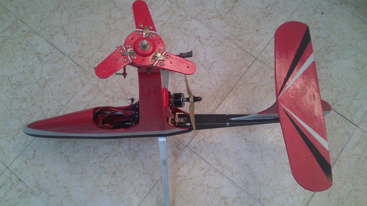

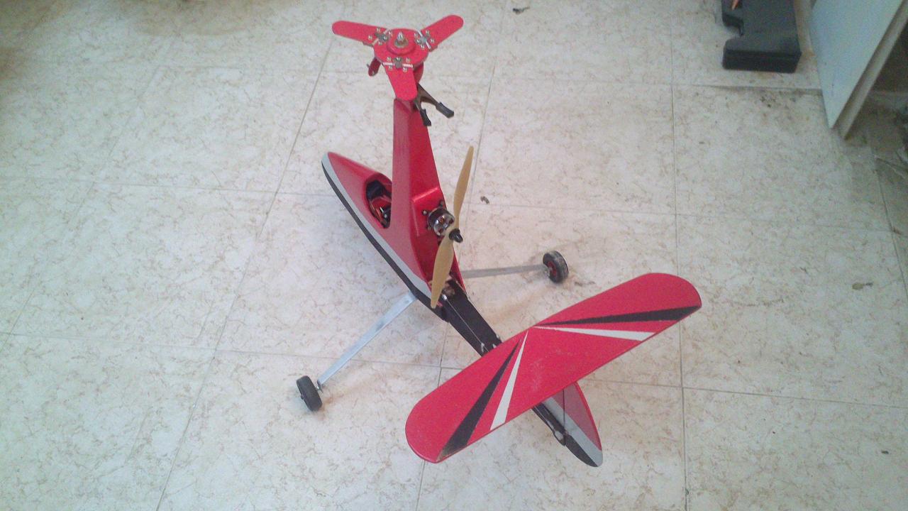

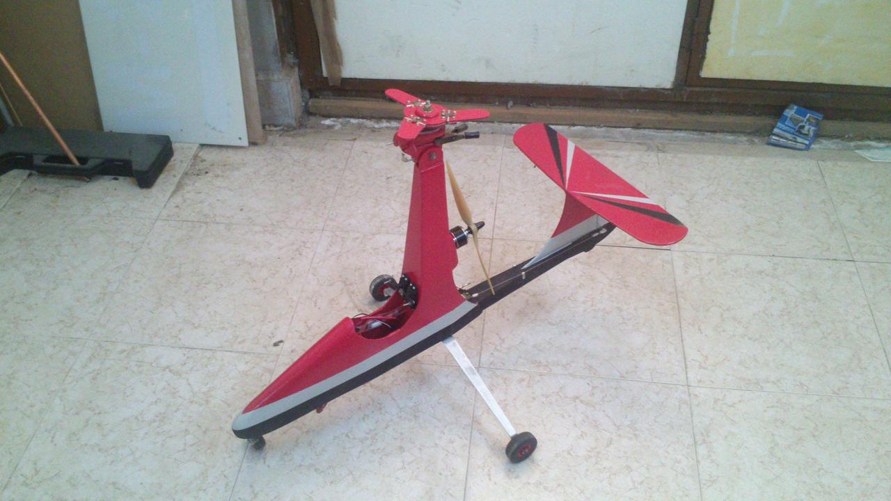

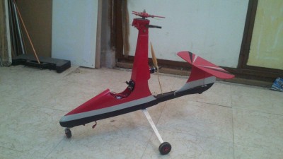

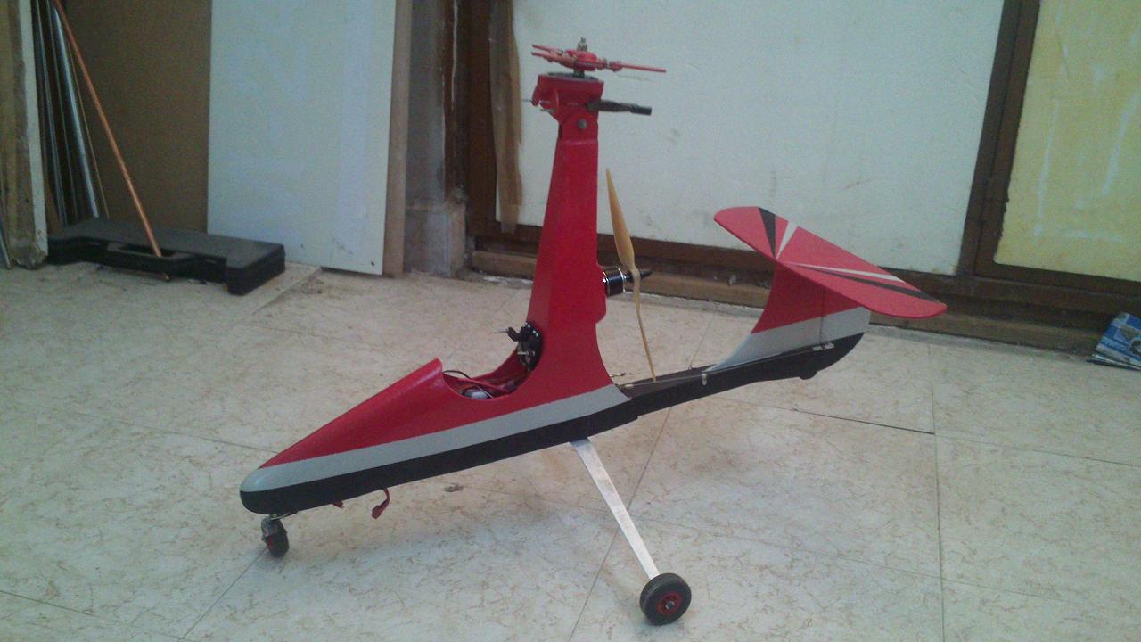

Os presento mi primer autogiro. Lo e construido partiendo de fotos de internet, y siguiendo los consejos de quien entiende del tema. Falta la prueba de vuelo.
El domingo pasado lo intente volar e hizo el intento de despegar, se levanto como medio metro, con una fuerte tendencia de alaveo a derecha que corregi con el estik, corte motor y aterrizo sin consecuencias.
Tras un ligero analisis, creo que tengo que inclinar mas a la izquierda el rotor y adelantar el tren de aterrizage, para que le cueste menos levantar el morro.
