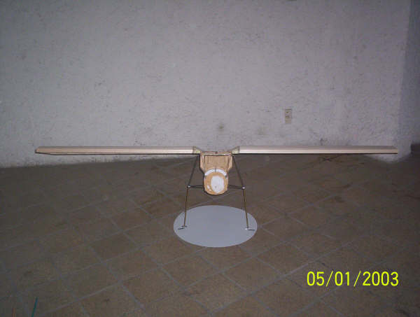

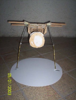

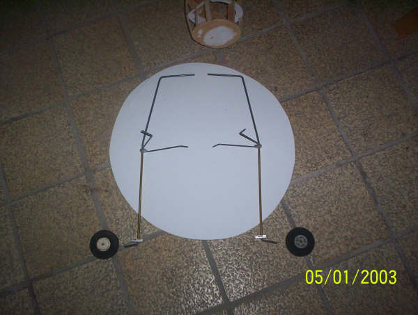

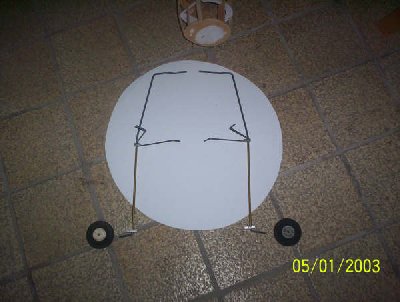

Me he atorado un poco en el sistema del tren como veran en la foto aun falta definir,los resortes que van en el interior del tubo de bronce no los he encontrado, no se que tanta funcionabilidad tengan yo espero que en realidad sea funcional
tren
sistema del tren aterrizaje

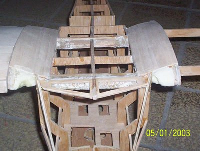

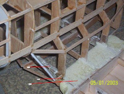

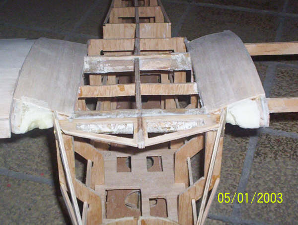

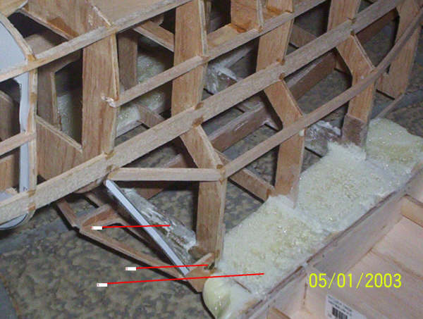

he aqui los refuerzos del espar que han sido de epoxi y fibra de vidrio amarrando el tubo guia del tren de aterrizaje y espuma de poliuretano para darle rigidez al spar esto ha quedado muy duro y firme aunque se me ha ido un pelin la simetria de los spar sin mucho peso extra
1-tubo guia tren, 2-amarre con fibra de vidrio. 3-poliuretano

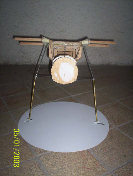

y ahi va tomando forma.

Felicidades "temo" esto va a marchas forzadas, lo del resorte dentro del tubo de bronce hay que ponerlo esta poca amortiguación que le da va muy bien, vuela tan lento que a veces, al aterrizar, al final cae y estos muelles son muy útiles par amortiguar el pequeño golpe al tomar tierra, ánimo que ya has hecho lo mas dificil :lol: :lol:
