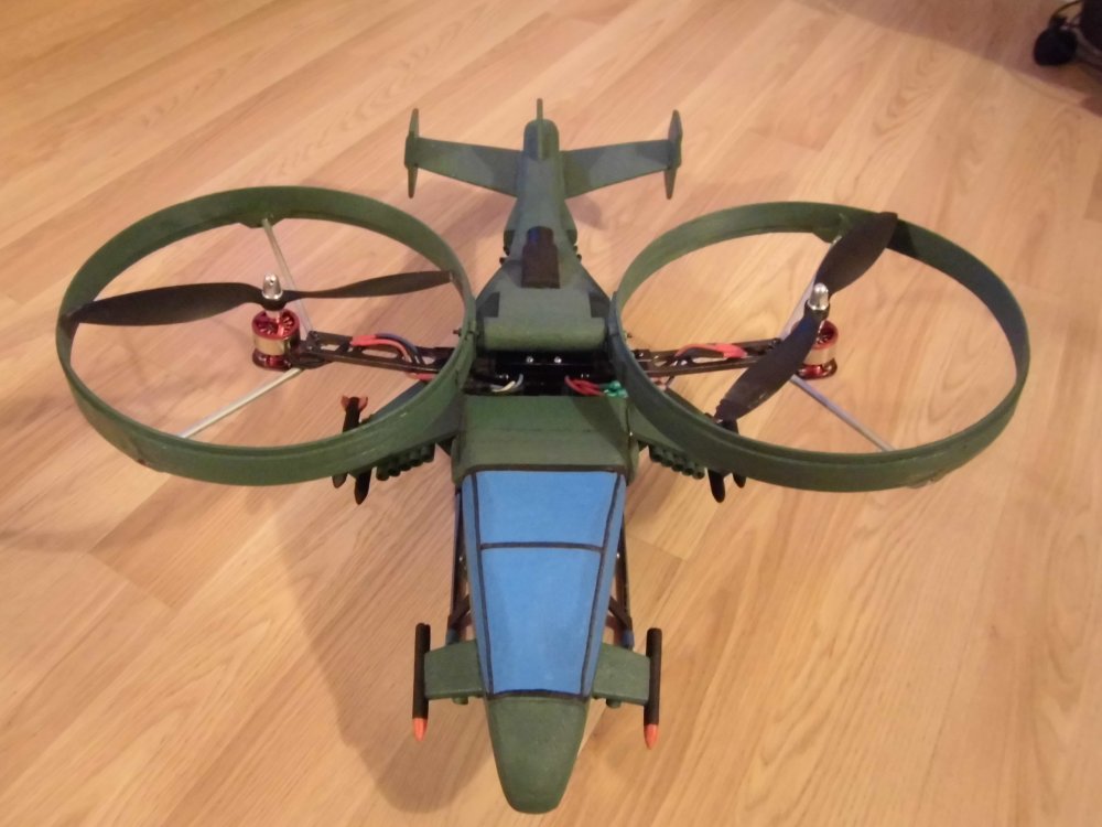

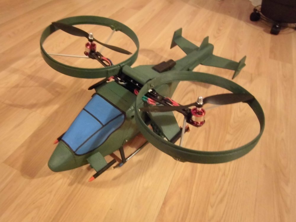

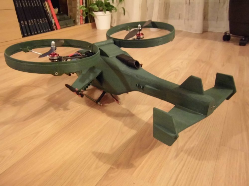

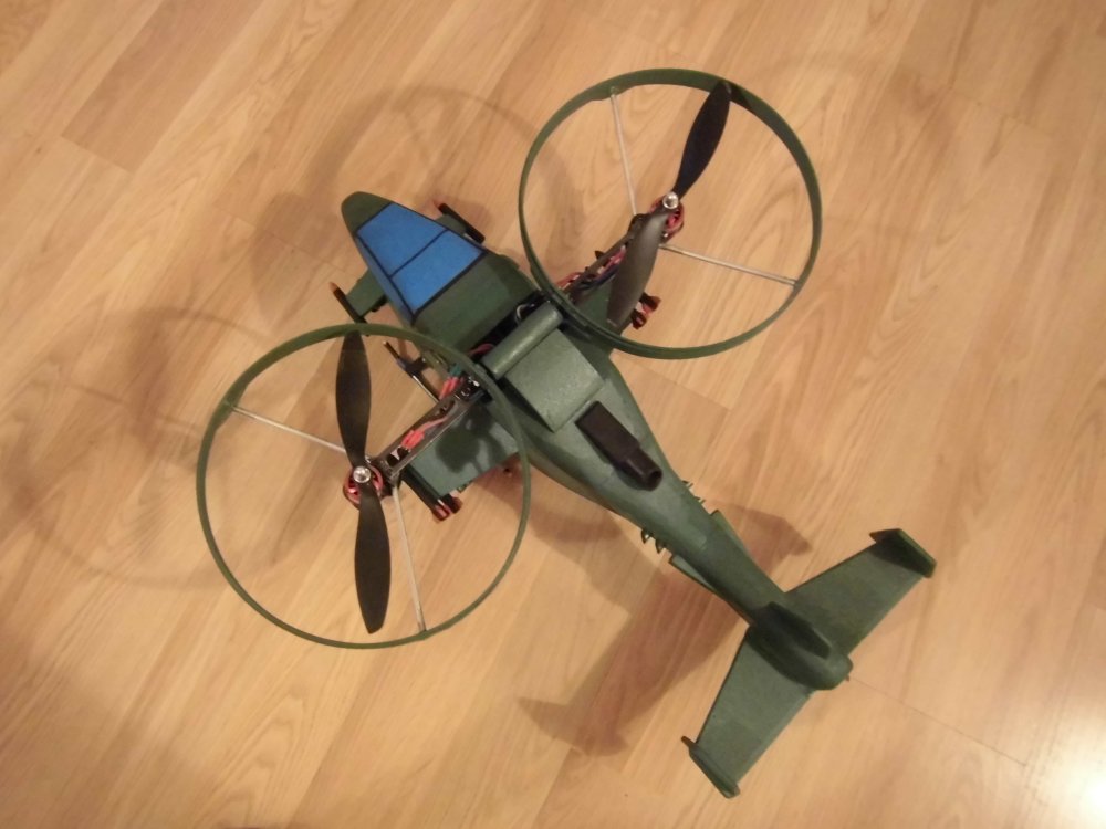

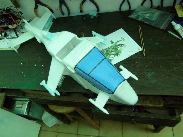

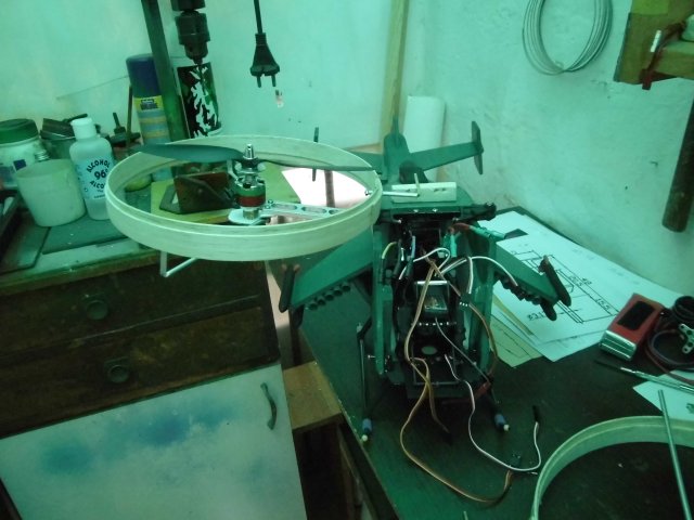

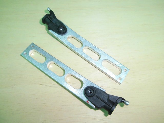

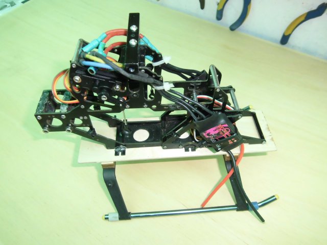

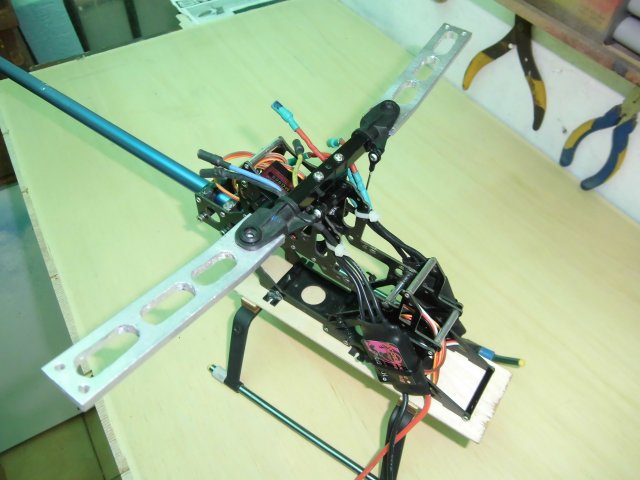

Bueno pues despues de probar con el Tricopter 600 y disponiendo de materiales sobrantes de helicopteros
he decidido hacer un twincopter basandome en la pelicula Avatar y viendo lo que un compañero se hizo me dije
A copiarlo
Bien los datos son los siguientes
Chasis es de un Zoom 425
motores emax cf 2822 1200 kw
reguladores de 30 amp
helices de 9x4,7
bateria 2200 3s 25 c
placa KK 5,5
fly sky 9 canales
servos tower pro MG90
fuselaje hecho de termotron 6 mm
peso 865 grs

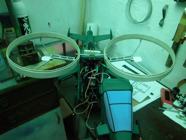

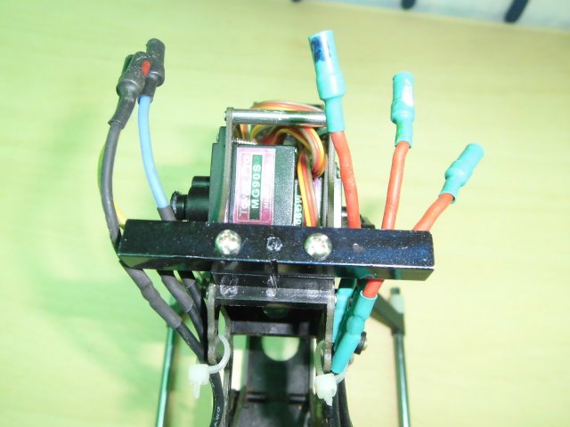

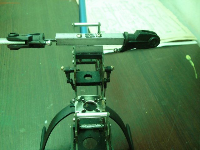

De momento no se ha probado en vuelo solo se ha intentado ir ajustandolo para que no falle nada,aunque observo cosas que se habran de modificar,pero no hay prisa,de momento esta hecho
Os dejo unas fotos del proceso de construccion
Un saludo a todos los alienigenas que haceis platillos volantes
