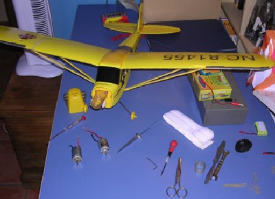

Este es un avión que viene en quit de montar y volar en 30 minutos. Trae hasta emisora y cuesta con bateria de lipo 2s 1200mah 89 euros en POLY.
Tras haber volado en dos ocasiones, haber aporrizado bastantes más, haber descubierto las maravillas de la resina de epoxy, haber enderezado el eje del motro tres veces, haberme comprado cargador de lipos y más lipos...ahora el muy hijo de la gran *uta no quiere volar. Se me ha partido el ala derecha y uno de los tirantes (reparado), se me ha perforado el fuselaje (cinta americana), se me ha partido el fuselaje en la parte anterior a los timones (reparado)...y un sifin de accidentes más...
El aparato está bien equilibrado y la sensación es como si pesase demasiado para el motor que lleva (parece un 6 V o a lo mejor un 9 V 400 pero se alimenta con 2s). El caso es que hoy mirando y remirando he visto que las alas y los alerones traseros no estaban alineados y el avion siempre se me iba hacia el mismo lado (el derecho). Aparte de esto da la sensacion como si le faltase fuerza, motor, empuje.
Así que antes de empezar a montar mi nueva MINIMAG he decidido hacer unos pequeños ajustes en la PIPER y hacerla volar por mis santos cojo*es.

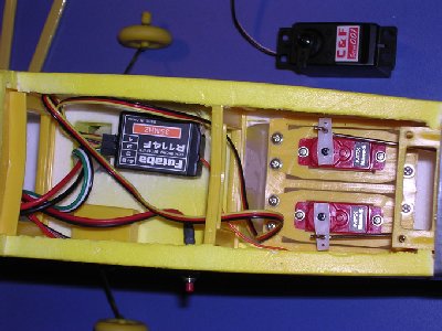

Le he quitado el receptor que viene de serie (una castaña) y le he montado uno mini (en préstamo temporal de mi compi del curro Mr. Four....) que vereis en las fotos. Le he desmontado los servos originales y le he montado unos microservos que son como una cuarta parte de los originales.
Al desmontar y montar me he dado cuenta de que esta mierda de avion viene con variador para el motor cuando la emisora del kit viene sin canal para el gas...en fin serafín...
Os pongo unas fotitos del invento a ver si me decis algo...os advierto que llevo un mes escaso en esto, solo he conseguido volar dos veces y ganas no me faltan...sed delicados que soy muy sensible...jeje
este es el bicho en cuestion...una PIPER ...vaya...

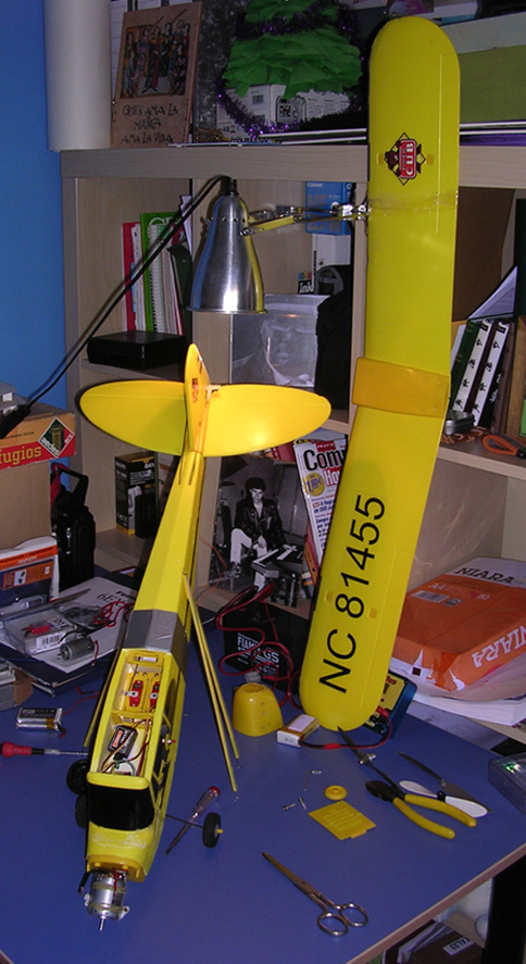

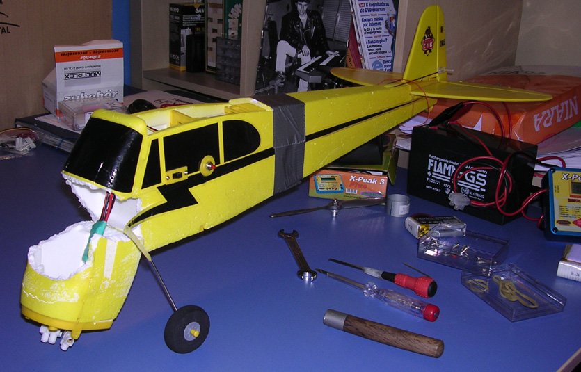

Por sacarino
#257641

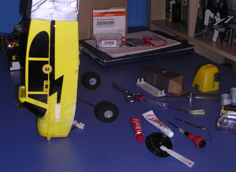

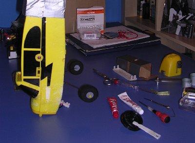

a reformar...
le he quitado estos trastos pesados

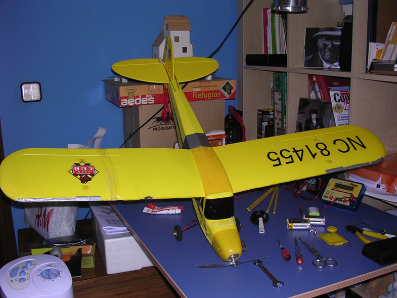

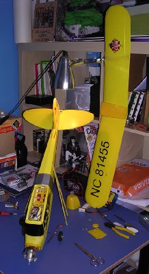

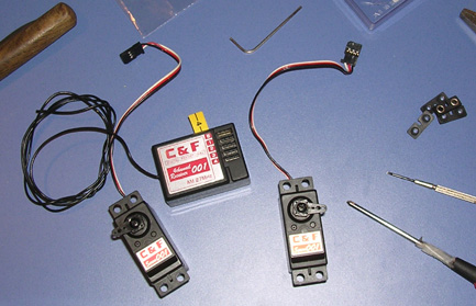

Por sacarino
#257644

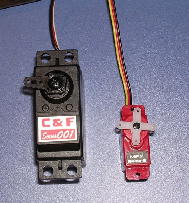

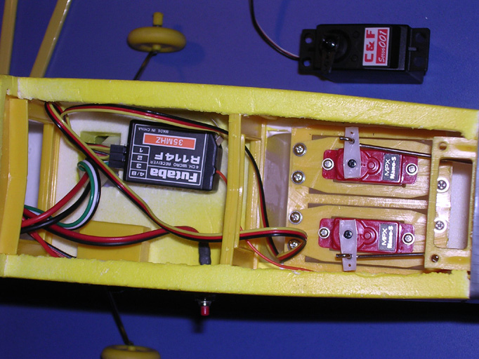

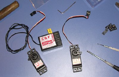

seguimos...
lo colocamos todo en su sitio...

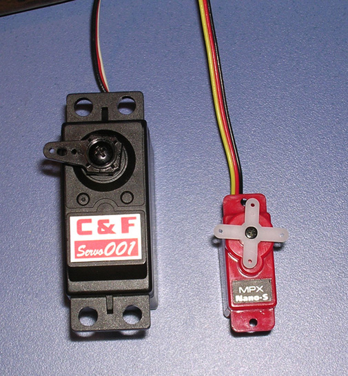

haceos una idea de la proporcion tamaño-peso de un servo a otro.
Por sacarino
#257654

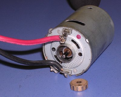

Bueno, pues hoy me he ido a volar el cacharro ladrillador o zapato volante versión 2.0. Después de las mejoras realizadas ayer y con el asesoramiento posterior por los que saben (como siempre habeis aconsejado en este foro) nos hemos ido a la etapa ensayo-error con un viento de ... de ... no sé ... pero la bandera del campo de vuelo se ponía a ratos a 45 grados y a ratos a 90...para mi mucho viento. En un momento de relajo vienteril mi maestro ha pillado mi emisora y el avión, le ha dado 9 toques a los trimers en menos de 3 segundos (como se nota que te ha tocado empollarte de tu chaval ¿eh?) y al aire zapato volador...El bicho ha volado !!! siiii siiiiii ha voladoooo de volar. Lento, frágil, "crítico" debido a su contrucción y tamaño y pese al viento predominante ha volado.
Después de las instrucciones pertinentes del maestro sobre los giros y su efecto profundidad-dirección-motor lo he pillao y a zapatovolar. Me lo he pasao genial y eso que tiene un vuelo tranquilooo tranquilooo. Le cuesta remontar (sigue faltando empuje/potencia). Al final ha cambiado la intensidad del viento y se ha ido a por nidos a un chopo...con tan buena suerte que no se ha enganchado y sólo ha caido al vacío desde 15 metros de altura fracturándose totalmente el morro y quedando éste colgando por los cables del variador. Nada que no se pueda apañar con un poco de celo del bueno...a volar otra vez, pero esta vez le hemos colocado 5 gramos en el morro y aún le faltan 5 gramos más (le pesa el culo al jodío...tanto epoxy no puede ser bueno).
Ah, llevaba un 400 de 6V con una hélice 7x3.

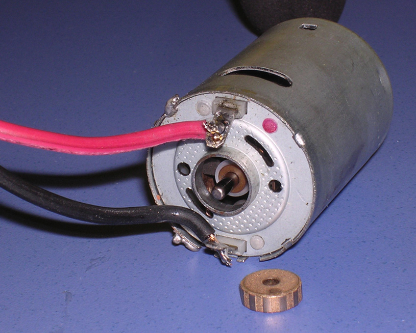

El motor se calentaba y se calentaba y mirad como ha quedado el jodío...se le ha desprendido el soporte trasero del eje (ha debido dilatar con la alta temperatura).
Así que toca hacerle la revisión de las 2 horas de vuelo.
Así ha quedado el motor...mala calidad...menos mal que el avión estaba a dos metros...

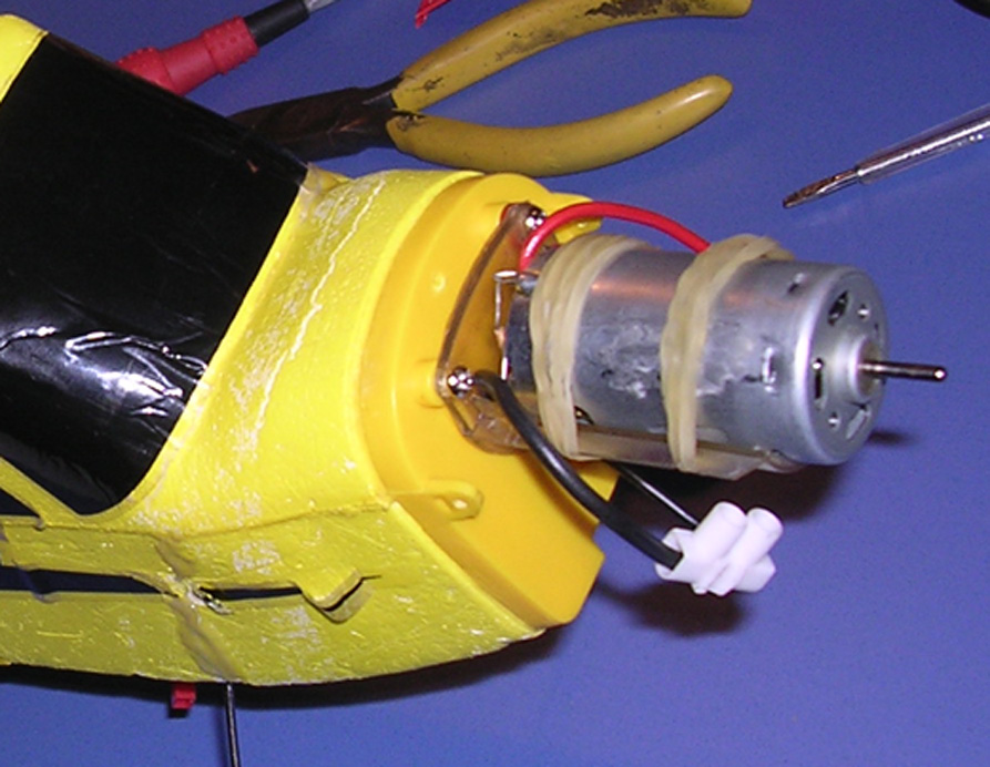

5 gramos delante con cinta de doble cara

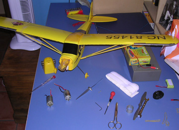

Por sacarino
#258015
Continuamos la reforma piper version 3.0.
Se que me dijeron que no le pusiera el ruedin trasero...si es que no pesa nada de nada...y queda tan bien....así que va con ruedin.
Morro reparado con epoxy all power y listo para volar.
Le he modificado la bancada para adaptarle un motor 480 de 7,2 V pero suelo usar LIPO de 2 s y 1200 mah ¿que inconveniente le veis?
Tambien tengo el de ayer que destrocé y que hoy he reparado ... jeje ... a volar de nuevo...tambien tengo uno nuevo 400 6v y otro 400 7,2v...cuál le pongo??

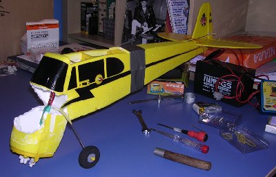

este es el estado en que quedó ayer tras caer desde lo alto de un chopo...le pusimos un poco de celo y voló y hoy ha tocado reapar con epoxy magic cream.
piper con el morro "desorientado"

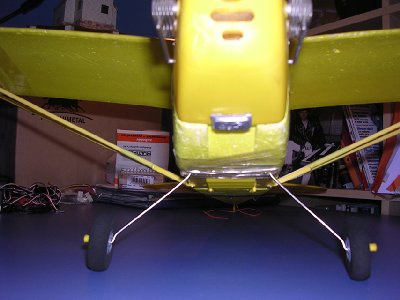

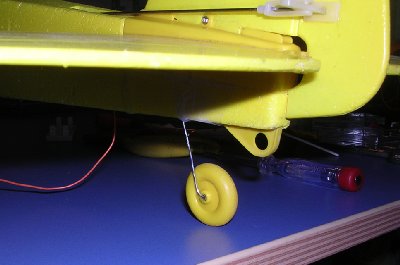

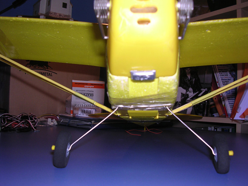

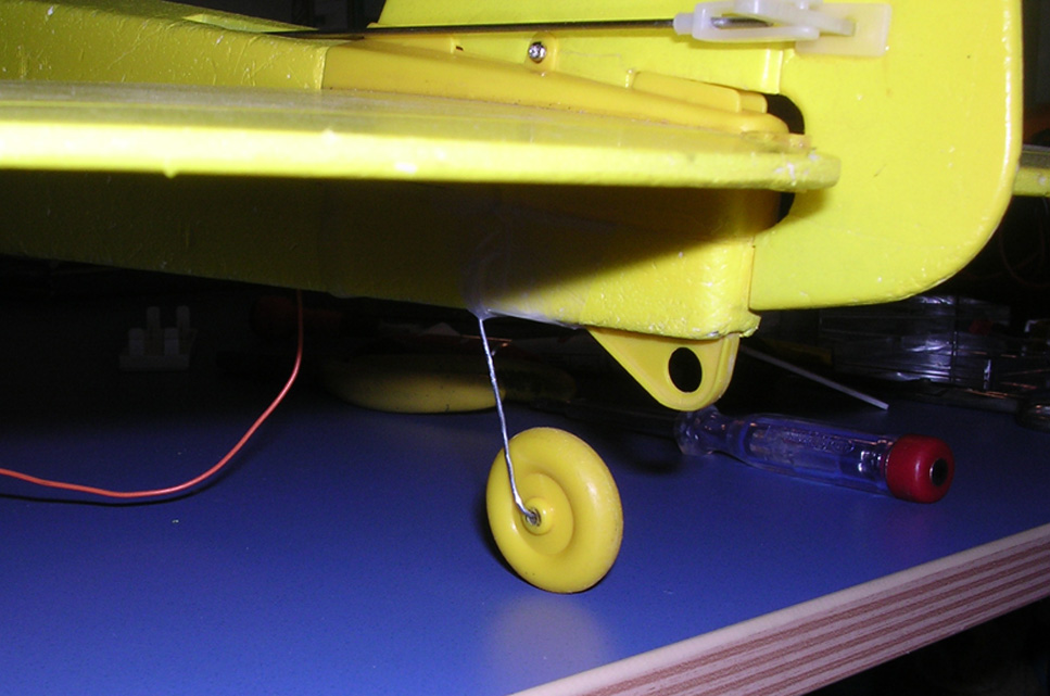

Por sacarino
#258033
Este es el ruedin que le he metido. Le he echo el eje-soporte con un clip de los pequeños y he cortado el sobrante. Un extremo va pinchado en el fuselaje levemente y asegurado con celofan normal...bueno no...más bien celofan del malo...que pega menos que el fari con chistera.
Este es el 480 7,2 v con la bancada modificada. Aún está sin montar el ala y sin equilibrar ya que este motor pesa 100 gramejos.

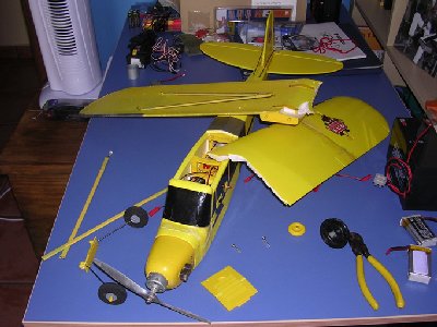

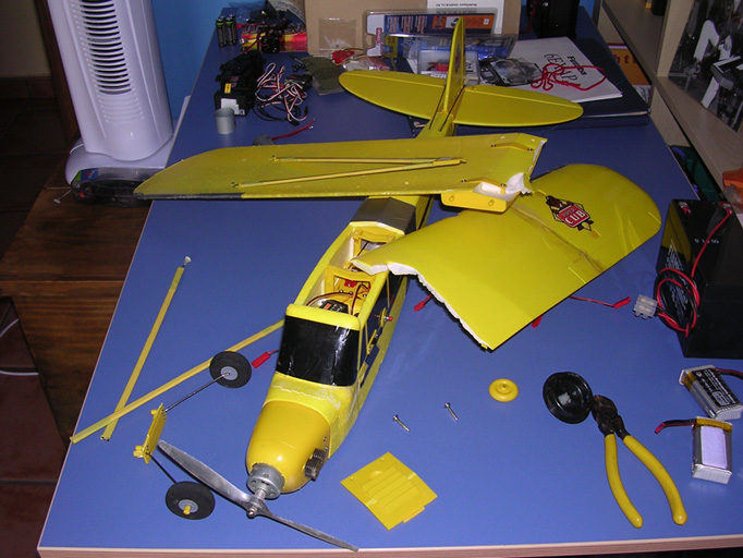

#259442

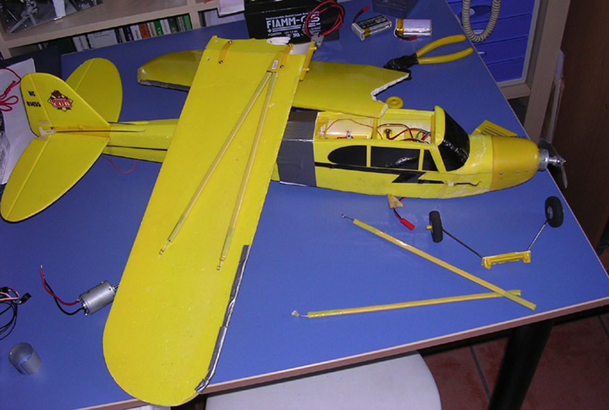

Bien, pues después del fin de semana y esperando u buen día para volar de nuevo me he decidido por hoy. Mal...mal...muy mal chaval...Hoy no era buen día porque hacia bastante viento para mi zapato volador.
Y lo he aporrizado contra los terrones de un campo en barbecho y después lo he vuelto a aporrizar...eso si...después de un minuto escaso de vuelo acrobático por el viento dominante...contra mis queridos trigales...o lo que queda de ellos ya segados.
Y este es el aspecto catastrófico de mi zapato volador que pasa más horas en el hangar que en el aire...el jodío polculo...
He de deciros que lo he probado con un 480 de 7,2 y con dos LIPOS en paralelo de 2s cada una y 1200 mah...por lo que el peso en el morro se ha hecho notar a little y me gustó mas con la configuracion del otro día de motor permax 400 6v.
Podemos observar...a saber...rotura transversal en el ala derecha ya mutilada anteriormente, desprendimiento del soporte del tren principal...de las ruedas vamos..., desprendimiento de la tapa del alojamiento de las baterías, fractura transversal de los t

...como iba diciendo...fractura transversal en los tirantes del ala derecha oiga, deformación supina en la hélice principal (la única vaya)...curiosamente solo se rompre por donde no hay parches de epoxy...así que creo que le voyu a dar un baño completo a todo el avion con epoxy para el proximo vuelo.
detalles de las fracturas
