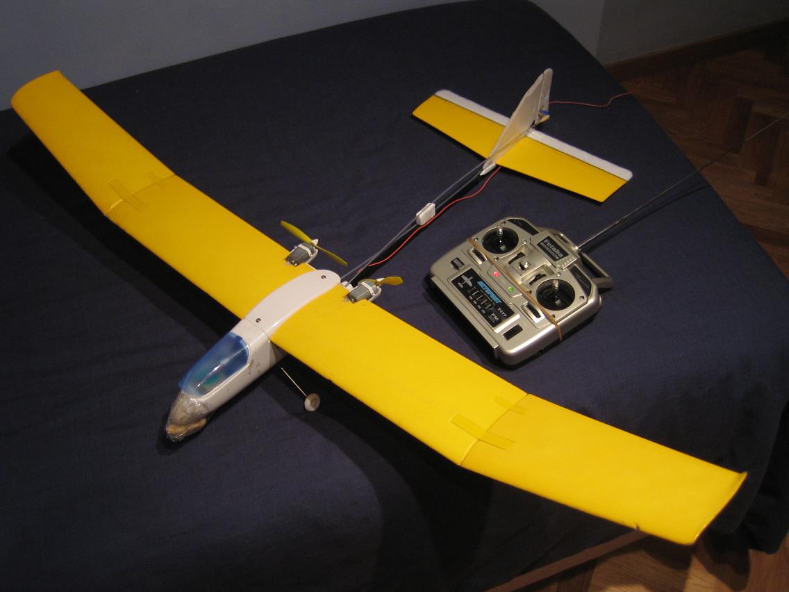

Por Williams
#404579
Hola Galern y compañia, me llamo Christian hace tiempo intercambiamos impresiones en un post, concretamente el de emisoras, servos, etc. He estado leyendo tus andaduras por estos mundos aeromodeleros...tranquilo todos los que empezamos estamos igual jejeje.
Os cuento un poco la cosa:
Tras comprarme el avion en un Supermercado Plus por 39,99 euros lo estuve volando un poco tal cual viene pero en seguida queria mas asi que ahora estoy tuneandolo tb yo, de hecho pedi a los de Virtual Village (Ebay) un pack de 4 servos de 5 gramos que ya me han llegado y son una moneria, algo cacosos pero funcionan bien, tienen fuerza y rapidez.
Tambien pedi a los de Flymodels un motor brushless+variador lo que pasa es que se han equivocado y me han mandado otro por error que no me vale.
De momento lo que he hecho ha sido mantener los 2 motores de serie, le he puesto los horns hechos con "bandejas de pollo" y 2 servos para comtrolarlos, ademas un tercer servo que utilizo para activar un interruptor mecanicamente de manera que lo que hace es activar los 2 motores a la vez.
La pega mayor que tengo es el centro de gravedad, al meter todo eso en lugar de lo que lleva el falcon de serie el centro se queda mu atras, sin embargo para compensar he acortado el avion metiendo mas trozo de la varilla en el fuselaje 8) .La idea ha sido cojonuda sin embargo el centro sigue quedando atras.
Como soy mu impaciente me he decidido a probarlo como fuese, lo he sacado hoy mismo y he tenido que aterrizar rapido ya que le faltaba peso en el morro....nada, remedio rudimentario, le he pegao a la punta del avion una piedra con cinta adhe siva...y oye, mano de santo
Ha volado como un gorrion!!!!
Pongo foto, no perdais detalle de la piedra...jejejeje
