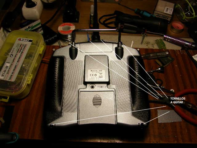

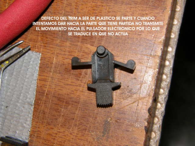

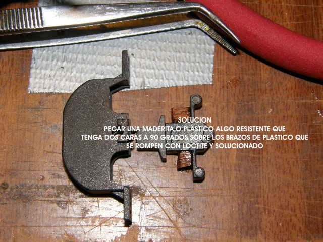

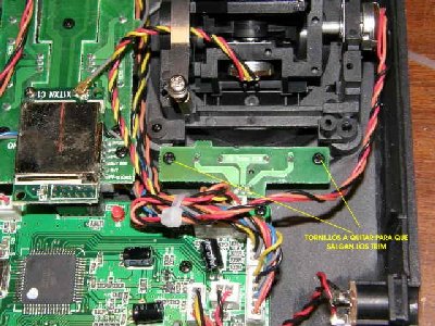

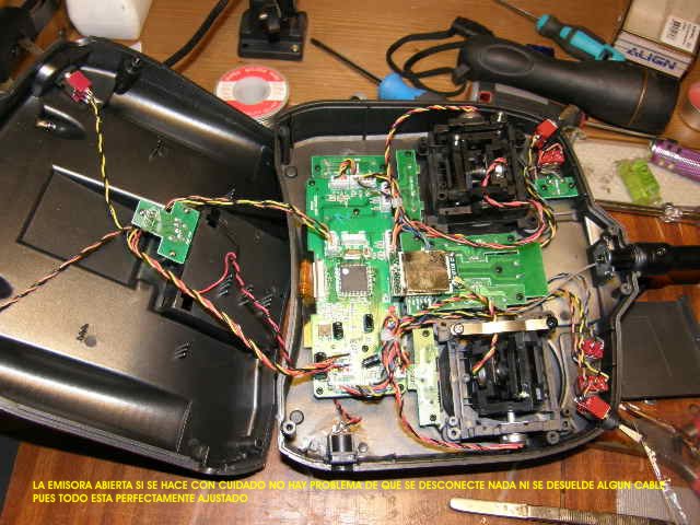

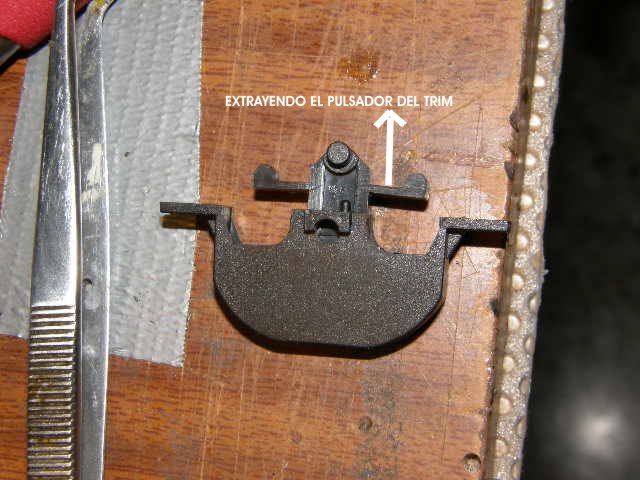

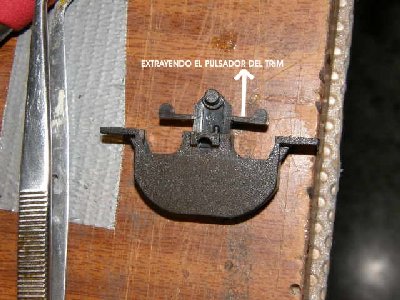

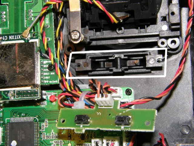

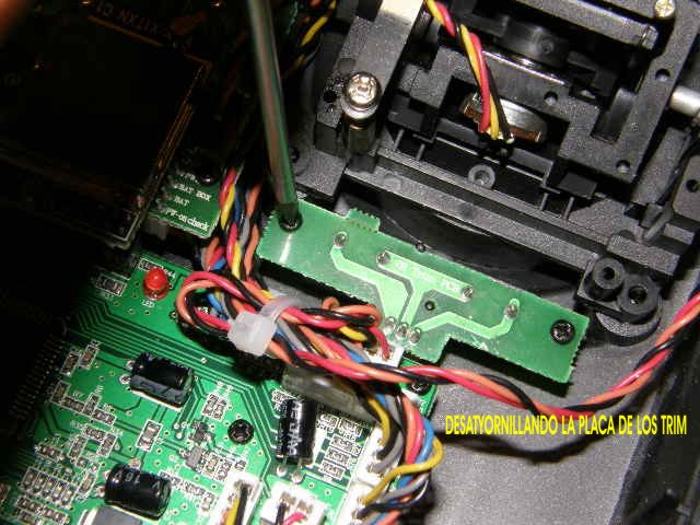

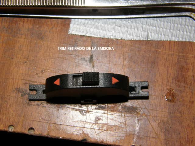

TENGO la emisora Spektrum DX6i desde hace unos meses y me han surgido ya dos veces el mismo problema al tocar los pulsadores de los trim, en dos ocasiones no me actuavan hacia el lado derecho, en una ocasion el trim del alaveo y en otra el trim del elevador, por lo cual tuve que ingeniarmelas para solucionar el problema pues no era cuestion de enviarla a EEUU a que la repararan aun estando en garantia, nada mas abrir la emisora me di cuenta que era una tonteria pero que te deja tirado, los trim tiene unos brazos que trasmiten el movimiento que le damos a un pulsador electrico, pues bien esos brazos son de plastico y se rompen por la presion sin llegar a desprenderse de su eje, solución como los brazos hacen un angulo de 90ª grados con el eje es pegar algo mas resistente que tenga 90º grados en mi caso una maderita de las que se usan para hacer barcos en modelismo, que permita que el brazo vuelva a ejercer presión al interruptor electrico. pienso que esto servirá lo mismo para los que tienen el modelo siguiente.
A continuacion pongo en fotos el proceso

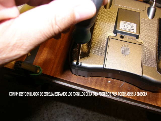

TORNILLOS QUE HAY QUE RETIRAR
RETIRANDO LOS TORNILLOS
EMISORA ABIERTA

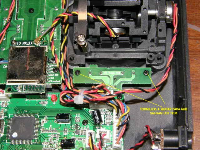

TORNILLOS A RETIRAR DE LOS TRIM
QUITANDO LOS TORNILLOS DE LA PIEZA ELECTRICA DEL TRIM
EN EL RECUADRO BLANCO LA PIEZA DE PLASTICO QUE HAY QUE RETIRAR

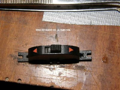

conjunto plastico del trim una vez extraido
para extraer la parte interior hay que forzarla un poco con un destornillador pequeño
el brazo cede por la presión que se ejerce al trasmitir el movimiento
como quedarian los brazos del trim una vez pegado el pedazo de madera

Las fotografias estan puestal al reves pirmero las ultimas y las ultimas son las primeras, perdonad es la primera vez que pongo fotos
