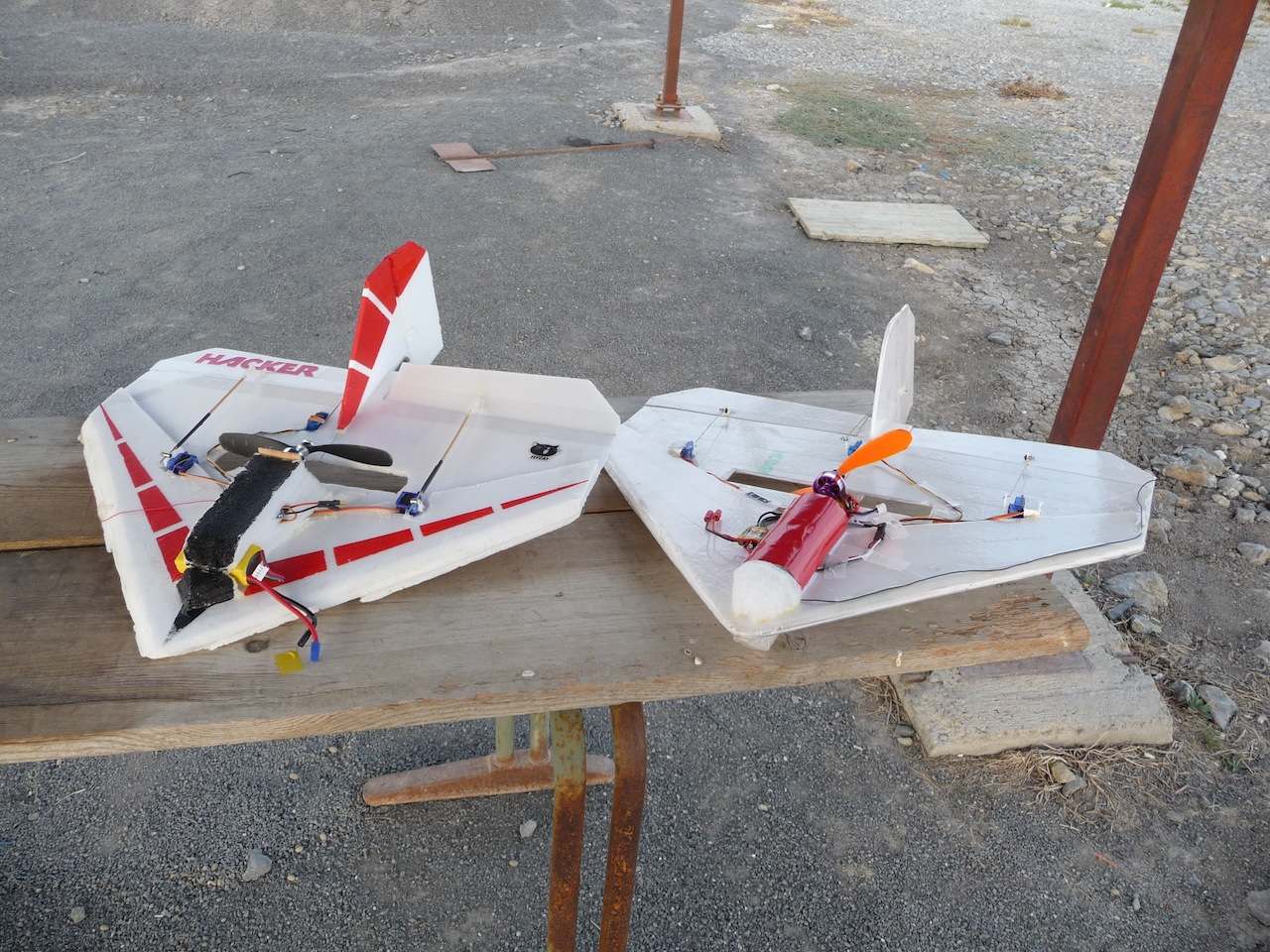

y por último hemos hecho unas "MINI" que las vamos a utilizar en indoor, pesan sobre 50gr y vuelan de miedo!!
Por cierto la otra tarde lo pasamos genial, nos das 2 árboles y las alitas y nos lo pasamos genial!! cualquier sitio vale para volarlas!!!
http://youtu.be/ut2DPsfzmoo
Así que si tienes alguna plancha en depron o EPP y algún motorcillo aparcado anímate que lo vas a pasar genial!! muy fáciles de hacer, difíciles de romper y muy divertidas, que de eso se trata!!

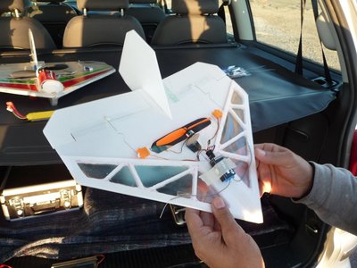

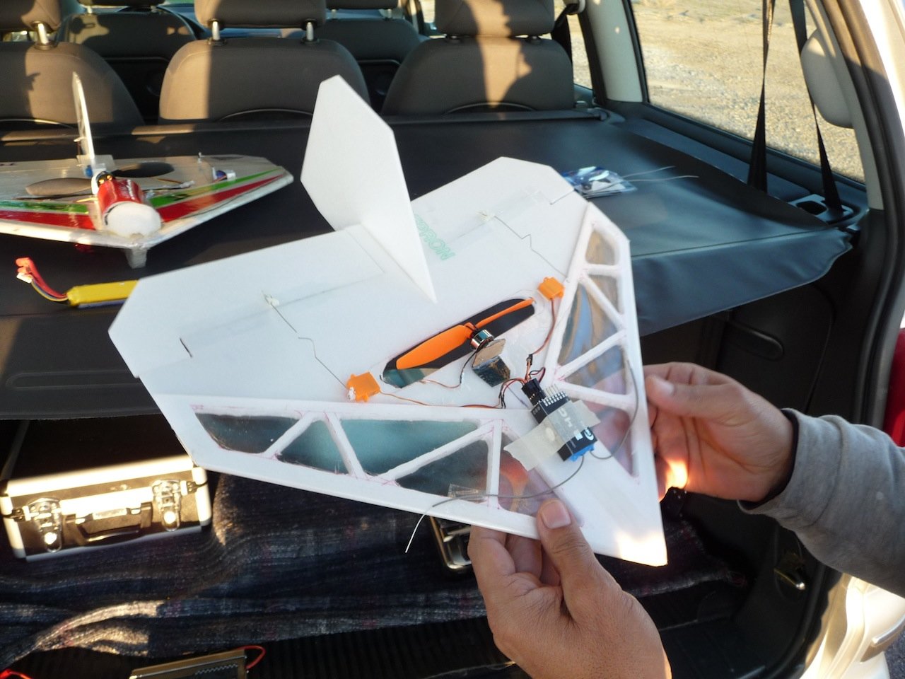

Hola juerwotow , muy guapo es perfecta para tener en el coche y hechar unos vuelillos en cualquier sitio , la de la primera foto esta de pelicula me puedes decir que envergadura tiene que se ve que es pequeña y cual es el peso , es que tengo por haqui algo de material motor , servos , etc y un par de planchas de depron y lo mismo me pongo manos a la obra , sabes donde va el CG que no lo veo en el plano , bueno a seguir disfrutando y un Saludo , ,
#1100453
Muchas gracias! :oops:
Esa es la "microfly" pesa sobre 50 gramos tiene un motor de 9gramos, los servos de 2,5gr y la batería de 2s 160 de 20gramos creo recordar... vamos una miniatura.

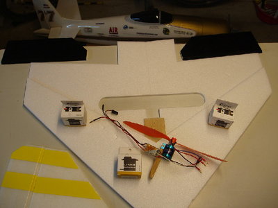

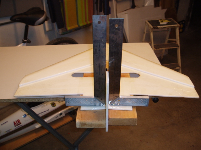

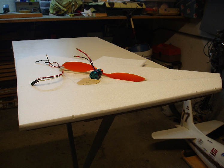

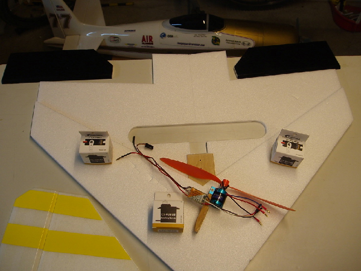

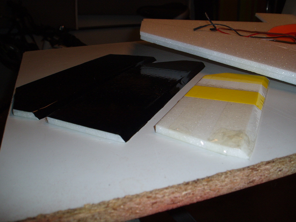

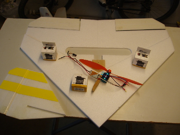

Hola, os dejo unas fotos de los avances

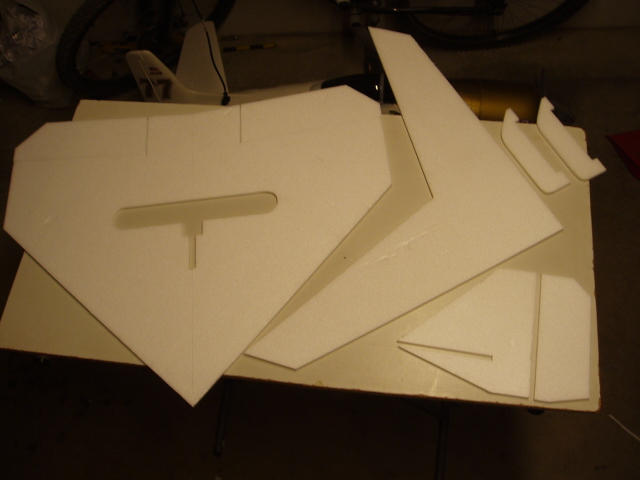

Piezas necesarias para construirlo en depron de 6mm ya cortadas

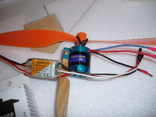

Motor y variador, estaban montados en un expo 3d, esperemos que sea suficiente
Servos de 9 gramos y los alerones ya encintados con cinta de embalar para darles rigidez
Alerones por la parte de abajo, negros para diferenciar hecho con vinilo autoadesivo y estabilizador vertical con detalles amarillo tambien encintado con precinto
Detalle de partes moviles cortados en bisel para facilitar el movimiento y encintados.

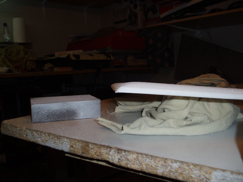

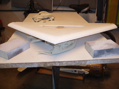

Las dos partes del cuerpo ya pegadas antes del lijado

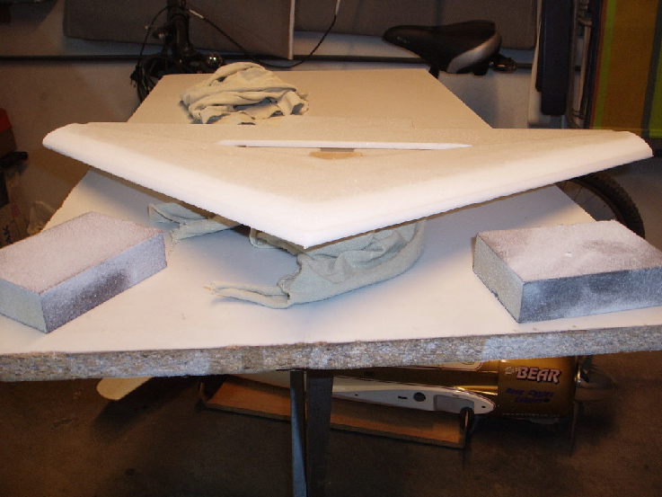

Despues del lijado para darle algo de forma al morro
Teminado el lijado, de momento la cosa va bien

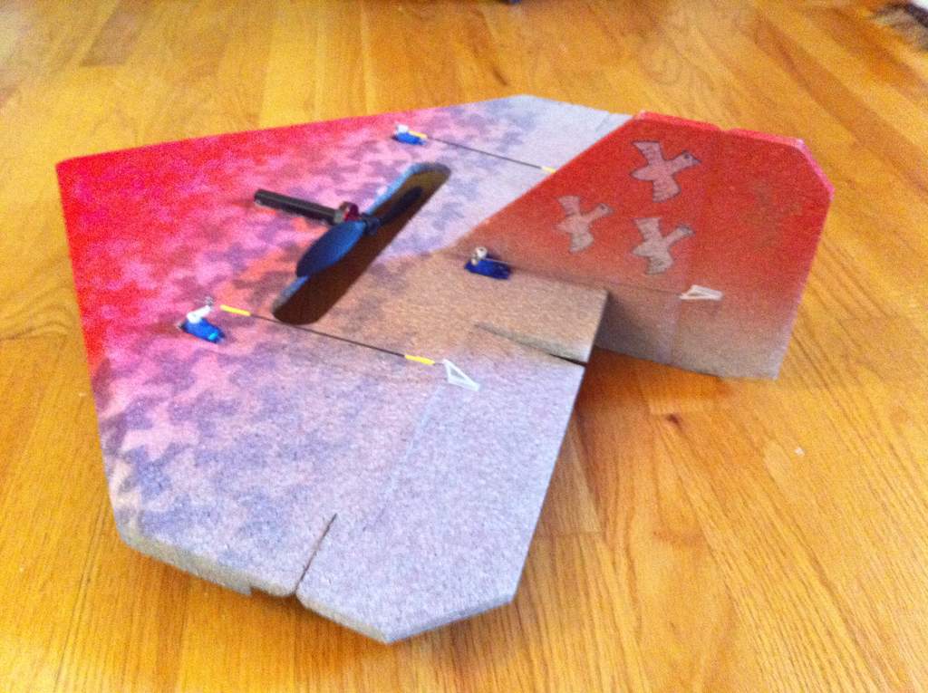

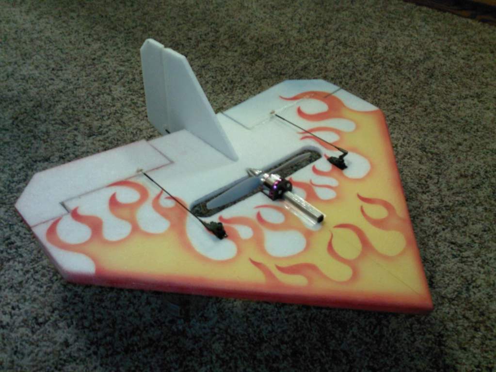

OLE!!!!!! ARTISTA!!!! que buen trabajo es impresionante, muy buena la FIrefly, COMO VAS A DISFRUTAR DE ELLA!!! La verdad que tiene una pinta estupenda..
Lo único que quizas deberías encintar el morro que te ha salido de primera, nosotros le encintamos el borde de ataque para que no se rompan así solo se arrugan pero sobreviven...jeje

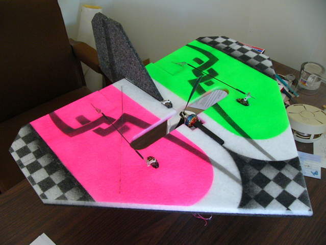

Bueno y la pintura? tambien eres un artista? te dejo algunas que estan muy bien... a ver si te dan ideas y nos sorprendes!! Y con luces? quien sabe ponerselas?? está tambien muy bien.. para esas noches de verano....

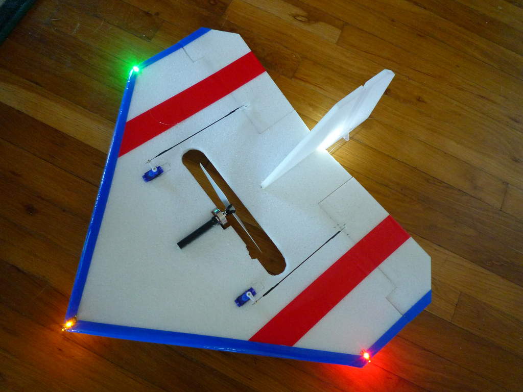

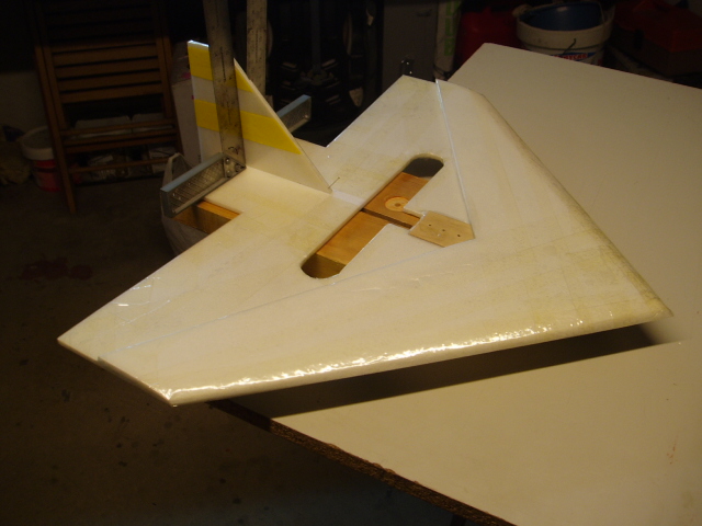

Muy guapas las pintadas... Quizas me haya excedido pero he encintado todo, no solo el borde de ataque, sera las costumbres de las alas de ladera. Para probar asi se quedara, luego en la segunda ya miraremos el tema de pintura y decoracion mas chulas.
Tengo una bateria de 3s de 1000, me gustaria saber con cuantos milis la alimentais.
El tema de las luces esta superado, tiras de leds autoadesivas de colores de H. K . alimentados con la misma lipo.
He estado haciendo calculos de peso y no creo que pase completa de 350 gramos, ya veremos.
Asi queda toda encintada, la verdad, le da mucha rigidez a cambio de muy poco peso extra

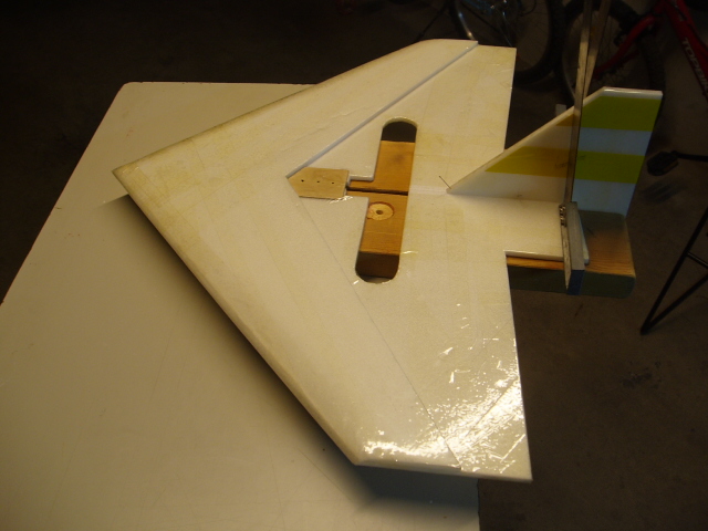

Secando la cola de la deriba, procurando quede a escuadra con el fuselaje. Aqui se ve muy bien en donde va el escalon del fuselaje.
Algo de amarillo en vinilo para decorar, falta derocar el fuselaje, por la parte de abajo algo negro para destacar
#1101510
Hola compañero!! te está quedando muy bien, el otro compi que la tiene hecha en depron acabó haciendo lo mismo, la encintó entera.

La segunda es como lijais el depron porque es muy endeble para poder hacer el borde de ataque.

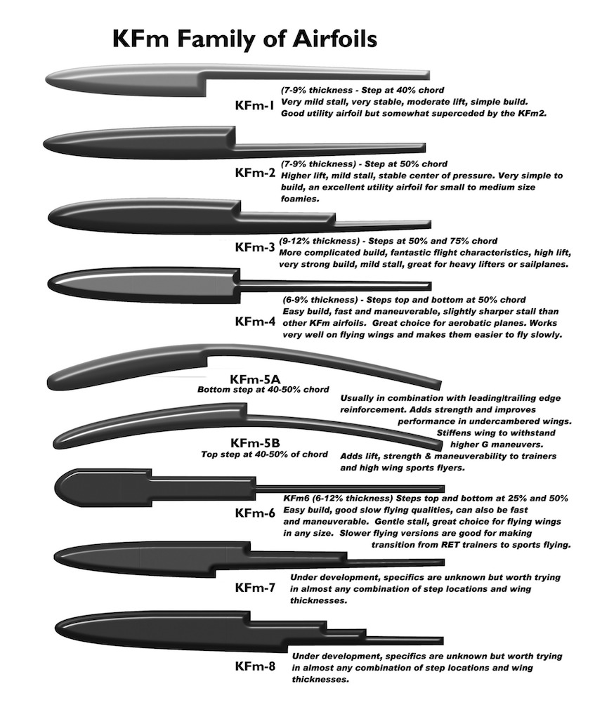

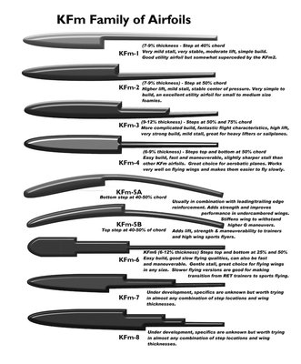

Las diferencias entre el escalón (el perfil KF) pues yo tenía una que se la puse arriba al 40% del ala osea, que medía toda el ala y le hacía otra al 40%. Este ala volaba genial! muy estable y aguantaba mucho viento sin despeinarse, estaban asombrados en el club, ahora cuando la ponía en invertido tenía que pelearme un poco con ella volaba bien pero se notaba que no tenía ese "escalón".
En otra que me hecho lo he puesto abajo también al 40% y la verdad es que vuela mejor en invertido que al derecho, como ves en los vídeos es una gozada hacer esas pasadas en invertido.
Por tanto tu decides si quieres volar mejor en invertido o normal.
Quiero probar un perfil el KF2 que es al 50% por arriba a ver si te prestas.... y quieres probar... te dejo información sobre los perfiles y ya nos cuentas cual has elegido.

Bueno, pues ya la tengo terminada a falta de prueba en vuelo, luego subo unas fotitos ya terminada, depron de 6mm, servos de 9 gramos y lo que habia por el taller que ya he comentado mas arriba. El depron yo lo lije con un taco de esos que venden en las tiendas de pinturas que es una esponja dura forrada de papel de lija, hay varias medidas de grano. Una vez pegadas las dos planchas se lija sin ningun problema apoyandola sobre un tablero justo en el borde. Saludos.

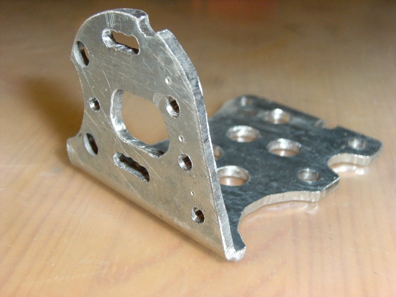

#1103271
Hola compañero yo le tengo hecho una bancada en contrachapado en plan escuadra que la pego y sin problemas como el motor va empujando pues no es tan complicado. El compañero mio es más curioso y se la hace de aluminio aligerado... cuestion de tiempo libre y de lo perfeccionista que seas....
Un saludote y para cualquier cosa!!
