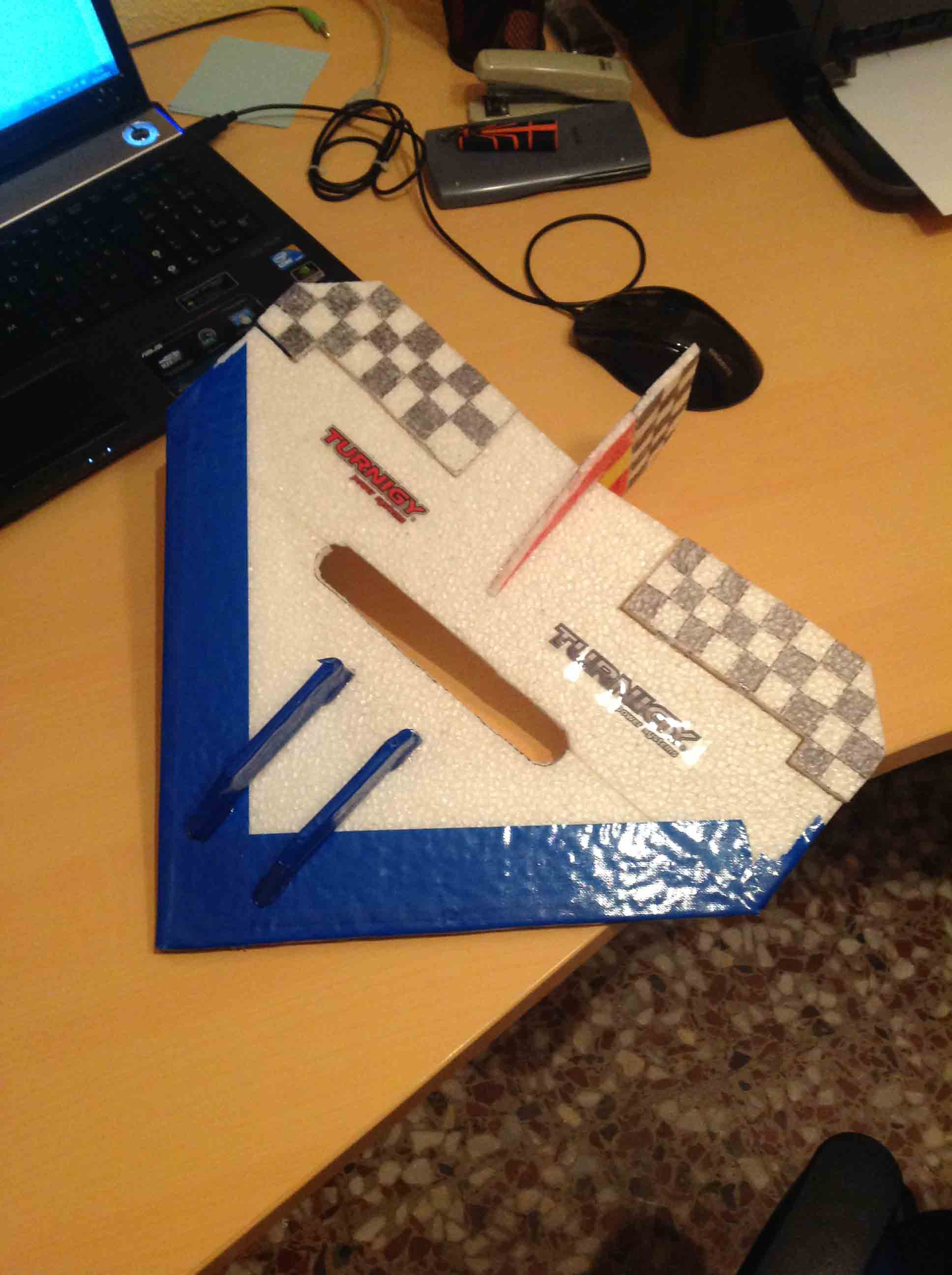

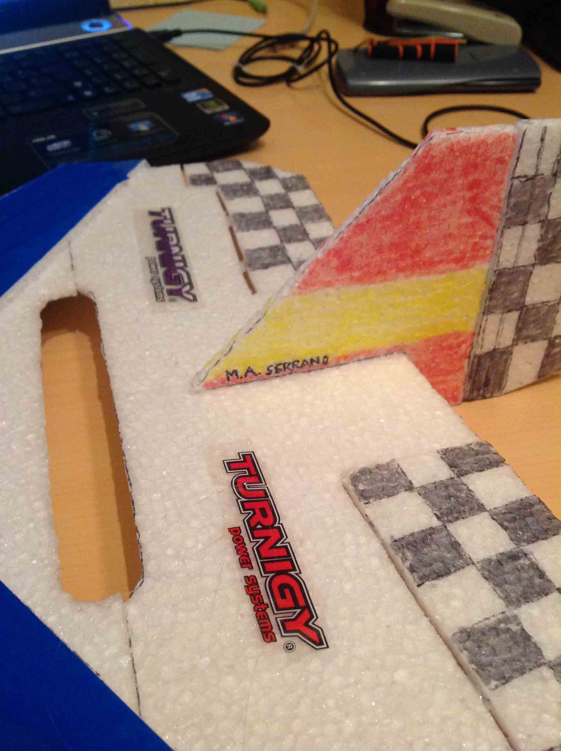

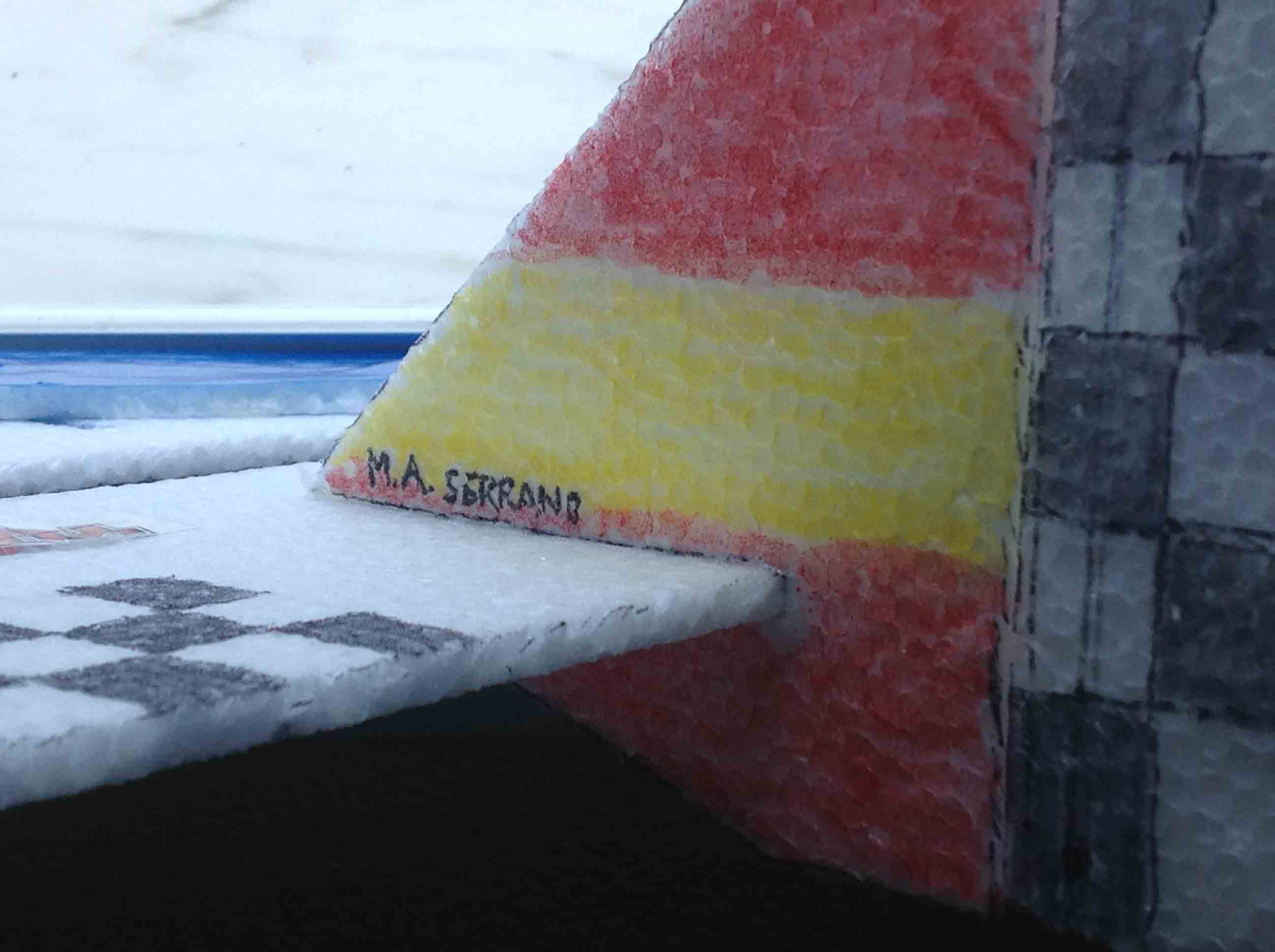

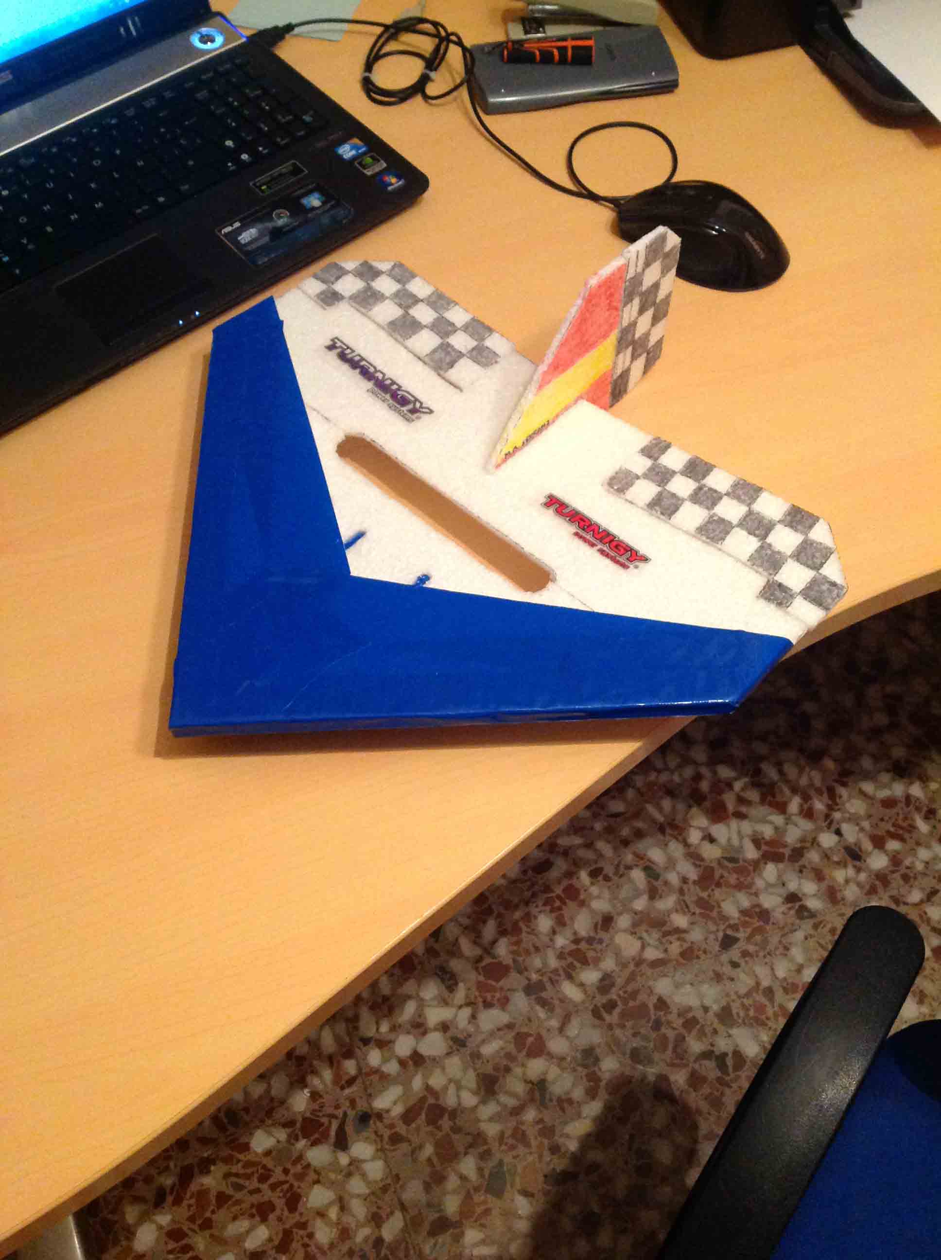

bueno, pues yo termine ayer el mio y se ha quedado de cine... planea que da gusto sin motor, a ver si llega el pedido de hobbyking y puedo terminarlo y subir un video, gracias por los planos y por el hilo. un saludo
